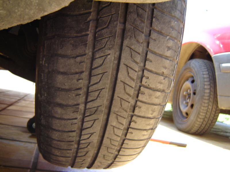

Se me olvidaba revisar neumáticos: Los neumáticos delanteros están para cambiar, ASI que iré aflojando el bolsillo, que toca cambio de los delanteros. Pueden aguantar como 1000 km más (ni uno más). Ya se aprecia en la foto que el tetón de desgaste está muy cercano al límite. Por otro lado a las traseras le quedan todavía guerra. -
