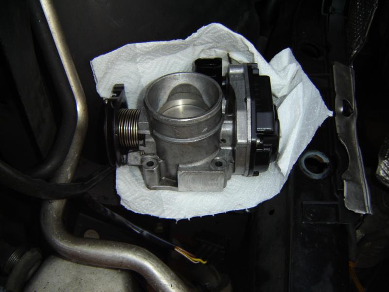

  3. La mariposa de admisión ya limpia, aunque luego le pasaré un limpiacarburador:

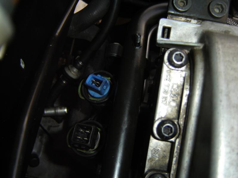

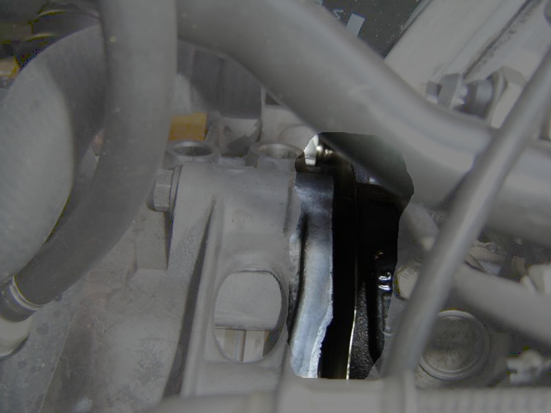

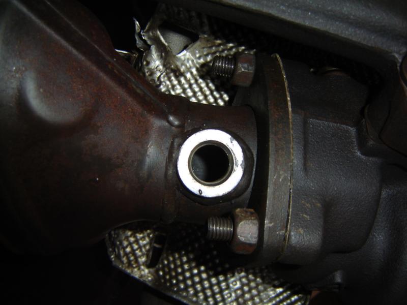

  4. El hueco que se ve en la foto anterior es para la sonda lambda.

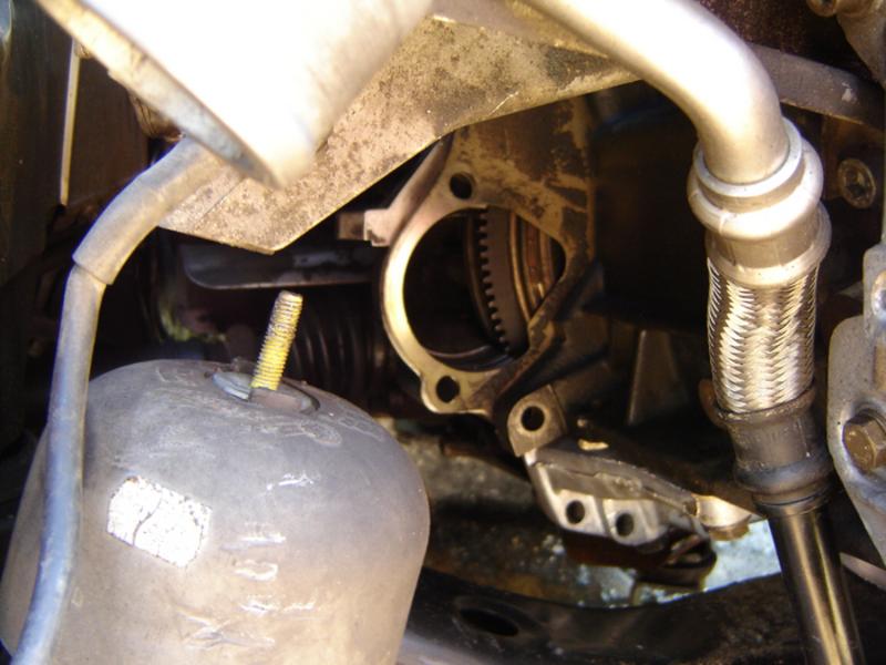

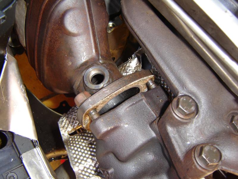

  5. Los 3 tornillos de sujeción del catalizador con el escape. Me han costado un huev* poner el de abajo.

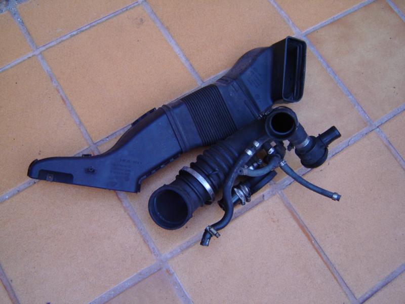

  6. Limpio también la entrada de aire y los tubos dell turbo:

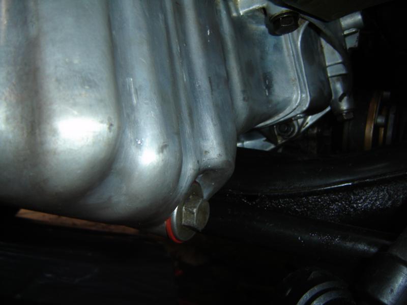

  7. Ponemos el tapón del cárter.

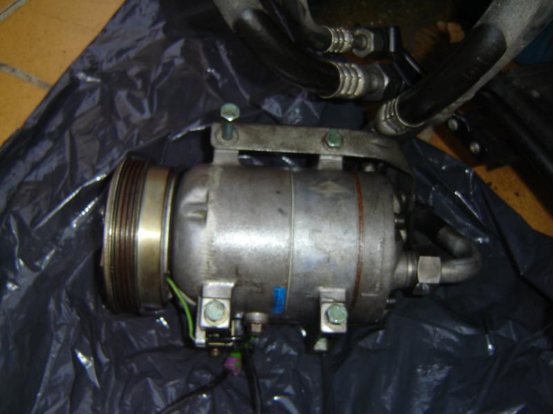

  8. Limpito el compresor del aire acondicionado:

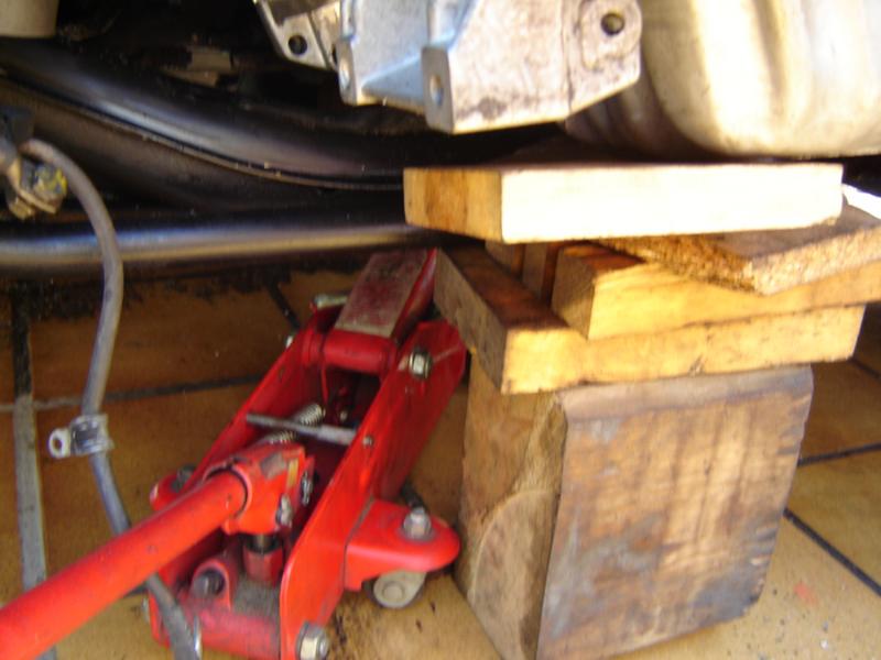

  11. Ayudándonos con el gato para subir la caja de cambios y alinearlo muy bien...

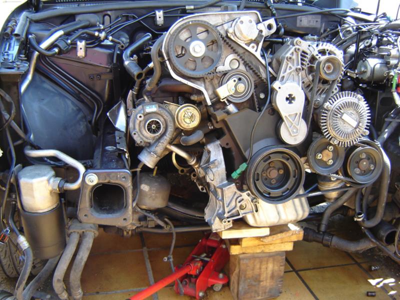

  12. Fijaos el hueco que nos quedaba por meter:
  13. Uniendo el turbo al escape...
  14. Por el otro lado:

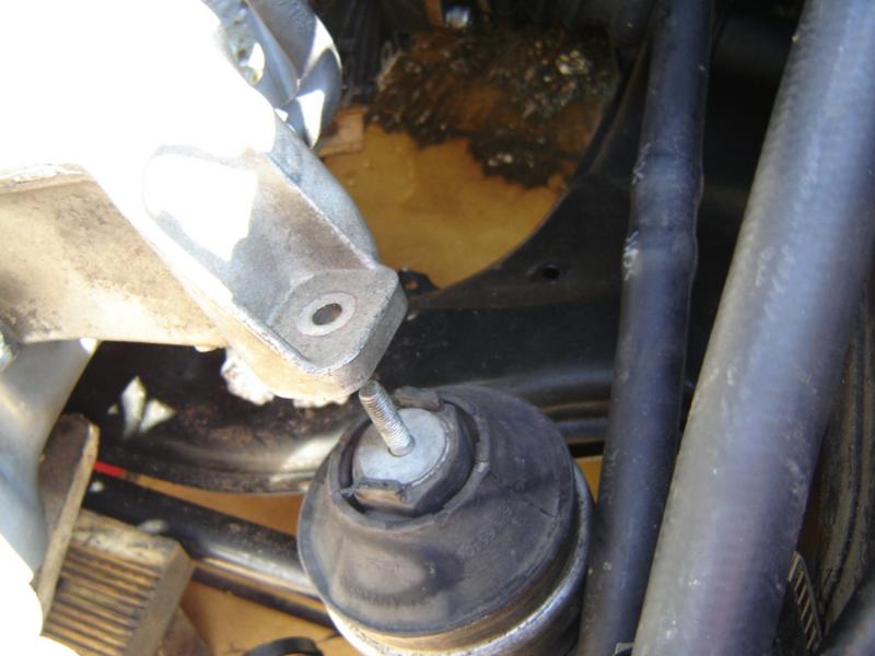

  15. Ha costado lo suyo... porque sin grúa.... Aquí apunto de entrar en los soportes (tacos motor).
  16. Hemos puesto el motor jejejeje.

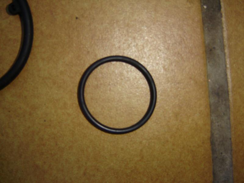

  18. Se le pone una gota de aceite a la junta de goma y se aprieta con la mano.

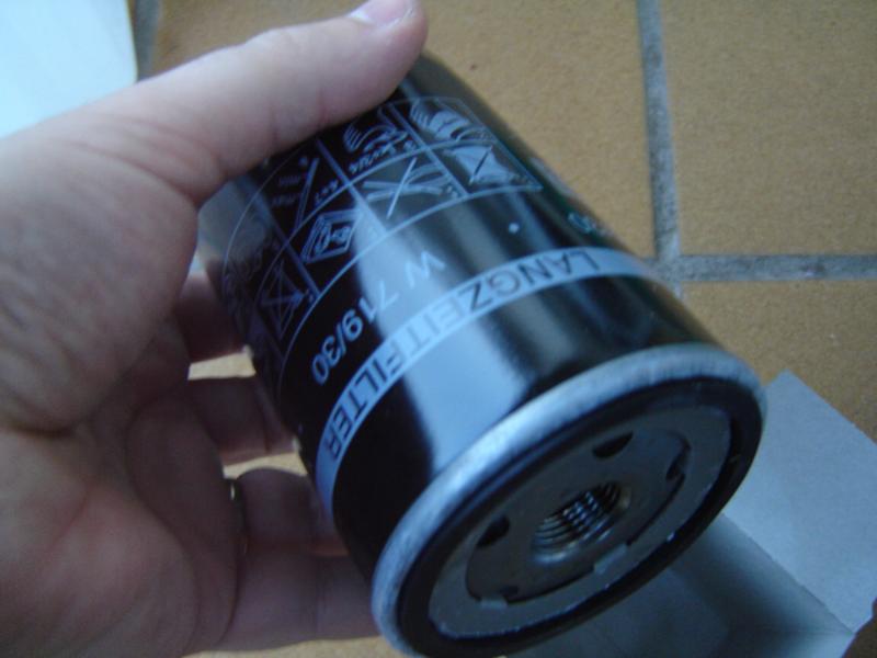

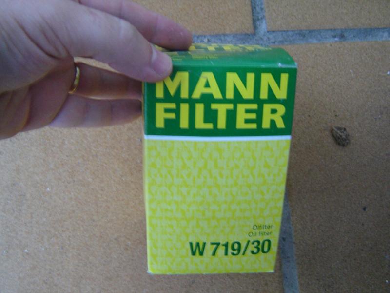

  19. El filtro de aceite nuevo claro. Su caja: Y el filtro:

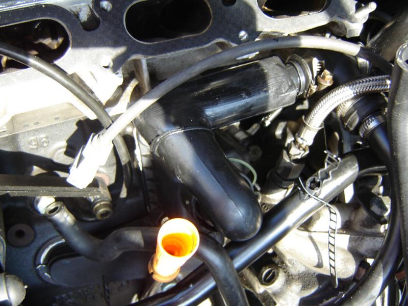

  20. Sigo. Aquí veis el respiradero ya puesto, además del tubo metálico colocado con sus gomas de vitón.

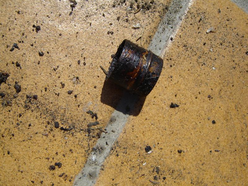

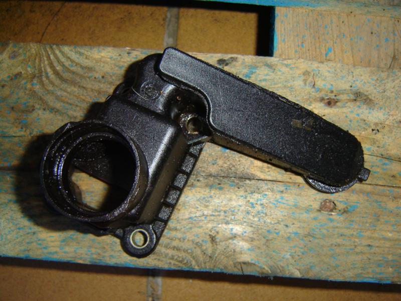

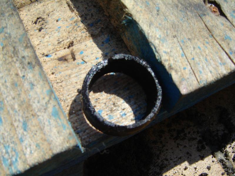

  24. Estas las piezas que se habian quedado dentro del respiradero:
  25. Éstas las gomas nuevas que son de vitón (las mejores que hay) para que aguanten bien la temperatura del motor:
