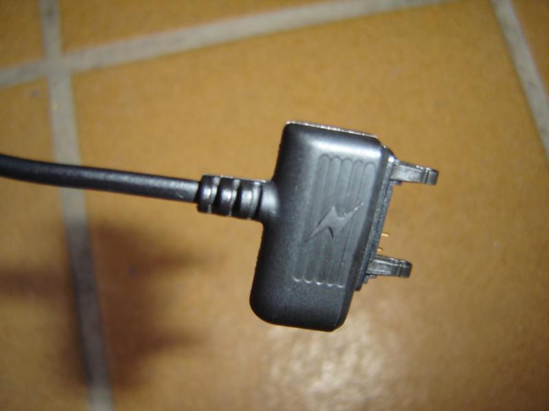

Tú lo has dicho BoR. Dado que las baterías de móviles consumen siempre, el día que nos dejemos el botón encendido, adiós batería, ASI que mejor del contacto... Lo del conector rápido es una muy buena idea, de manera que ... imaginemos que es un conector tipo jack de 3,5 mm. Como éste tiene una patilla macho que se introduce bastante ya hará de soporte, y lo único que cada uno pegue el jack macho a su conector de móvil de manera que quede rígido y al introducirlo queda como soporte. Muy bien. Me ha gustado la idea.... El jack hembra sería lo que iría fijo (pegado) en el sitio donde al final decidamos colocarlo. Cambiamos de móvil, compramos un cargador de móvil y le acoplamos el jack macho quedando rígido y listo. Bueno, este brico parece más claro que el del parktronic, yo creo que lo terminamos antes... -

Como no hay un "cargador universal" para todos los móviles, cada uno tendrá que adaptar el suyo. En el sitio que indico antes aparte de cogerse por abajo, se puede coger por detrás lo que el cargador/soporte queda bien fijo. Voy a esperar unos días, que las ideas hay que dejarlas enfriar, pero esta es la mejor opción por ahora. Si alguien se anima con otro móvil, genial, que luego el brico se adpata a muchos móviles y es más completo. -

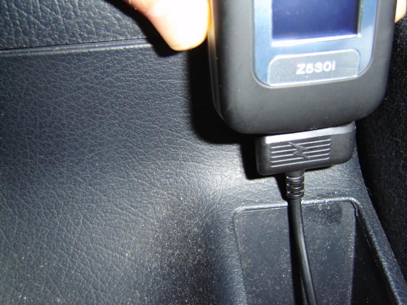

La idea es que vaya aquí: por supuesto con el cable por dentro y bien sujeto. Creo que ahí no molesta a nadie (ni para el cambio) ni para el pasajero... pero admito sugerencias. -

APOYO TU MOCION DE CARGADOR + SOPORTE!!! :ranting2: De hecho te ayudo (si me dejas <_< ) que me gusta esto de trastear con el coche. Habrá que hacer algo no permanente (quiero decir la base) por si cambiamos de móbil. Ah, por cierto, me ha llegado lo que me faltaba de audi. Luego te pongo unas fotos que ahora no toy en casa. S2. Edito: Ups, ya te he partido el brico-post en dos, por no mirar la hora. Lo siento. No pasa nada. Luego lo haré PDF y listo. Además me gusta que la gente aporte por si puedo mejorar algo antes de que termine el brico. Si te apuntas pues ya sabes. Lo bueno del Sony es que su base de carga sirve de soporte y no tengo que inventarme bases ni nada, pero creo que no es muy difícil traspasarlo a otro modelo de móvil Salu2 -

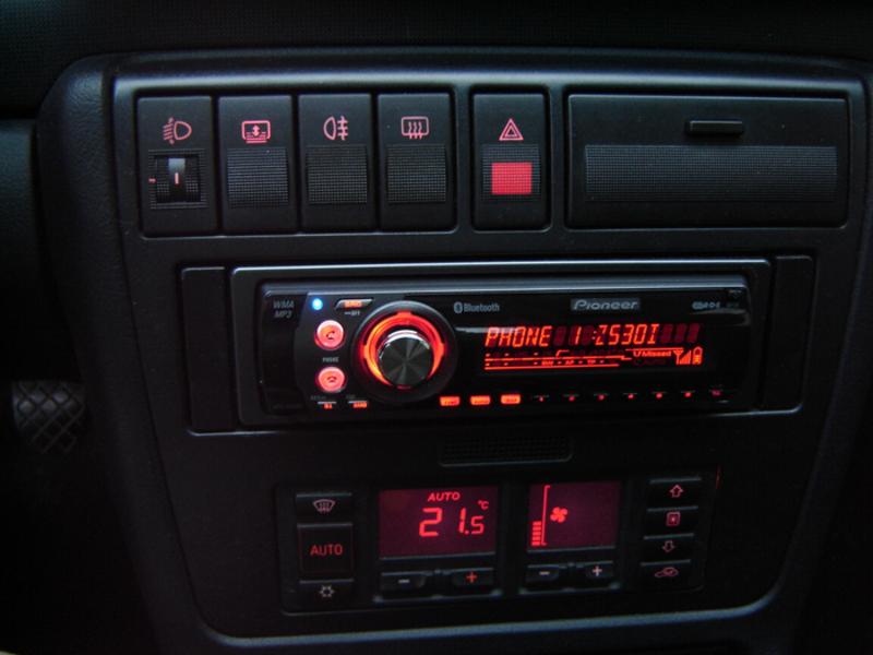

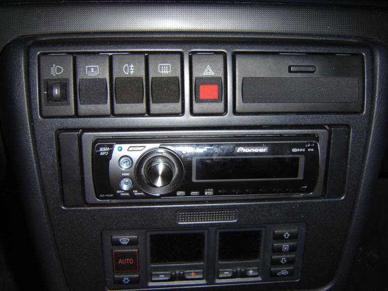

Una radio Pioneer DEH-P55BT con bluetooth Un móvil Sony Ericcson Z530i con bluetooth Un cargador de coche para el móvil -

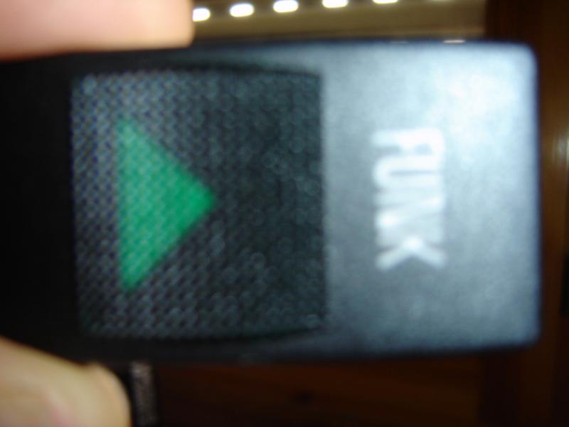

No sabéis la de veces que he ido a coger el móvil porque me voy de casa, y está descargado.... Pues yo quiero hacer que pueda cargar el móvil desde el coche... Y algunos pensaréis: Mira éste, va a descubrir ahora América, ¡qué no tas' enterao que una cosa que se llama cargador de móvil para coche, que se conecta al mechero y listo!!!!! Pues sí, pero lo que quiero hacer es que el cargador sea soporte, y además la carga la controle con un botón en la consola, y que además el mechero se quede libre, sacando la corriente desde el contacto y no directamente de batería para nunca se pueda descargar la batería.
