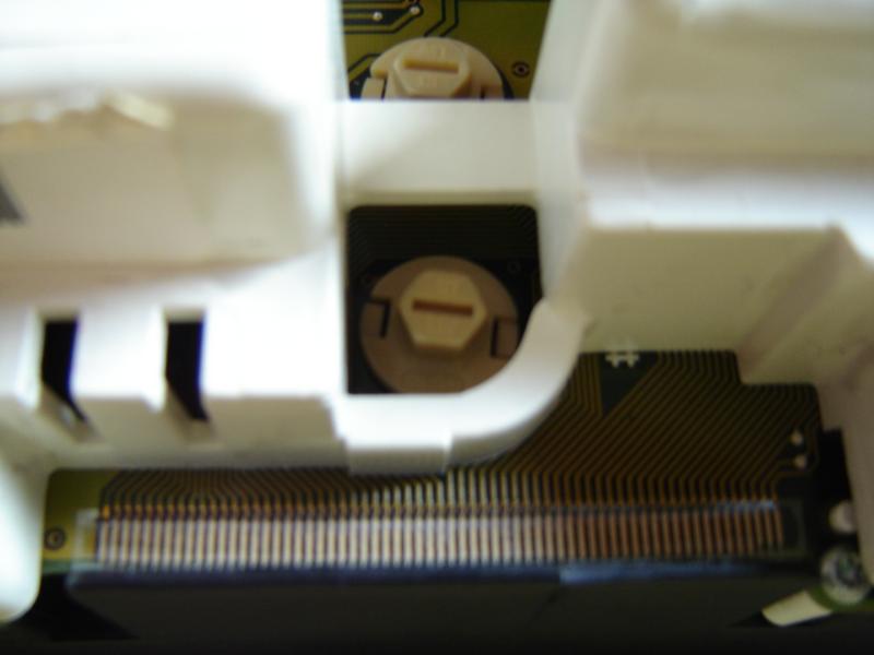

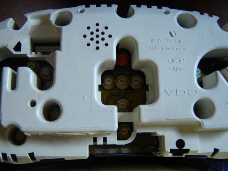

La entrada del FIS tiene 64 líneas... Si alguien puediese decir cuál es la función de cada línea de entrada del FIS, se podría hacer un circuito impreso para que se escribiera en pantalla el número que se quiera como indicación de los metros que faltan para llegar a tocar (incluso en colores) y no sería muy difícil hecho el esquema. Pero para ello necesitamos ¡¡¡cada línea del FIS que identifica!!! ¿ALGUIEN LO SABE?
Me he molestado en contar las líneas (son 64). Imagínate que con un cúter cortamos 2 o 3 líneas al azar, ¿cuántas líneas del FIS se pierden?. Si se hubiera arañado esta parte puede ser que haga lo mismo que si lo cortas con el cúter. To' este rollo ¿para qué? Sólo decirte que revises estas líneas por si ver algún pequeño corte en alguna línea. No te digo que sea la solución a lo que pasa, porque lo que creo es que todo lo contrario, es decir, quizás haya comunicación entre las líneas vete a saber porqué pero si se han cortocircuitado quizás también se apaguen las líneas. Podrías comprobarlo y contar a ver qué ves... Esto tiene una consecuencia en el brico del parktronic qu epongo allí.

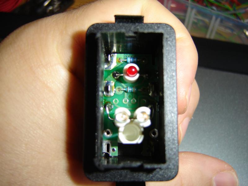

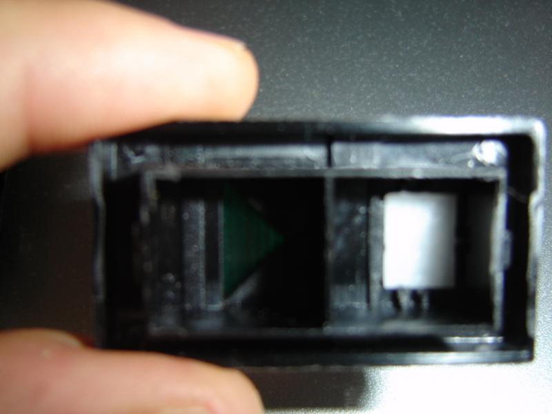

Se me olvidó poner las demás fotos: Aquí se ven los 2 leds blancos que se encienden cuando se pulsa el botón; y el led rojo cuando se encienden las luces

Posible SOLUCIÓN: Tienes que estudiarlo, pero mira (mañana acompaño fotos) pero estoy seguro que alguno de las 64 líneas de entreda que tiene el FIS se ha cortado. Lo dicho, mañana pongo fotos de la posible solución....

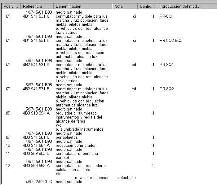

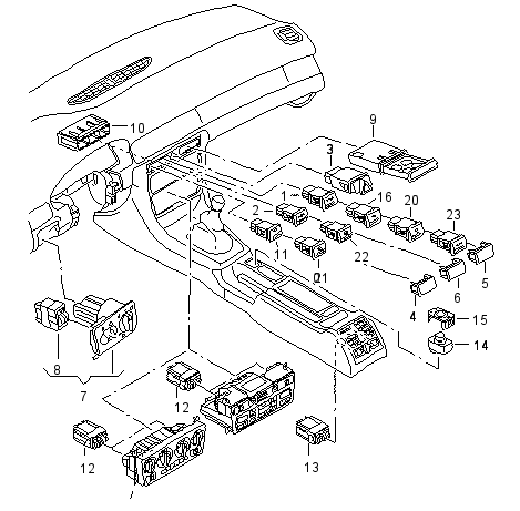

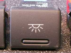

Por el precio de las tapas, le pones un botón.. La cortina enrollable no hay para A4 en mi modelo, pero un modelo de A8 utiliza los mismos botones , y yo claro me aprovecho. En tu caso pasará lo mismo con tu A4, pero quizás con otro modelo (a lo mejor un A6), por eso te he puesto esos botones (que son los de un A6).
