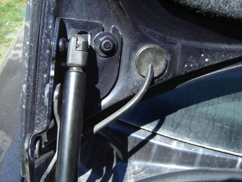

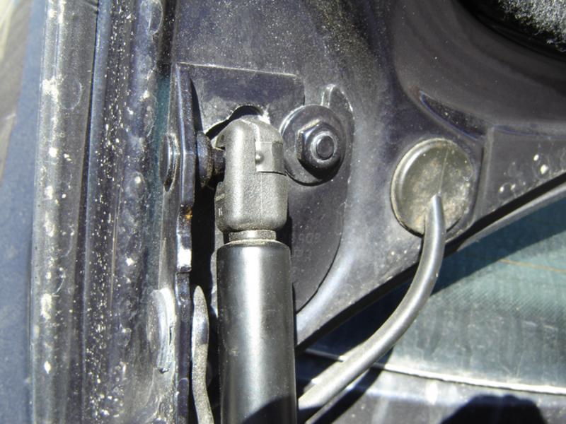

Repetimos la operación para el otro muelle de gas. Y listo. Ahora abre el maletero sólo, y cae perfecto. FIN DEL BRICO -

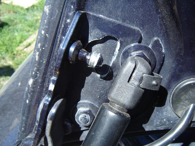

De esta manera lo preparamos y lo dejamos en la punta justo para empujar cuando pongamos el muelle de gas en su posición. PRIMERO se pone el de abajo y luego el de arriba o no podremos ponerlo. -

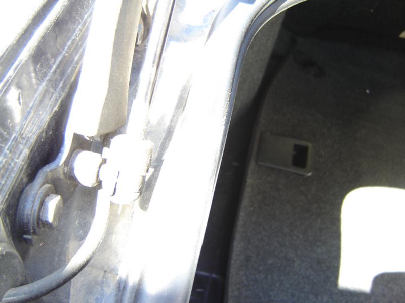

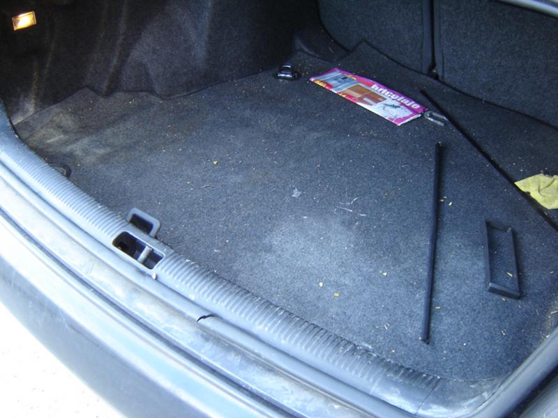

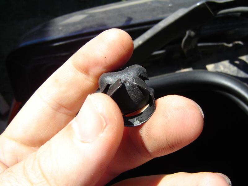

Por cierto, no cambieis sólo uno, cambiad los 2 (es una recomendación). De todas formas creo que no los venden sueltos si no de 2 en 2, pero por si acaso. La referencia para mi coche (A4 B5) es 8d5 827 552F pero lo podeis comprobar, mejor. Cojamos el nuevo muelle de gas y pongámosle las grapas a ambos extremos de la siguiente manera:
