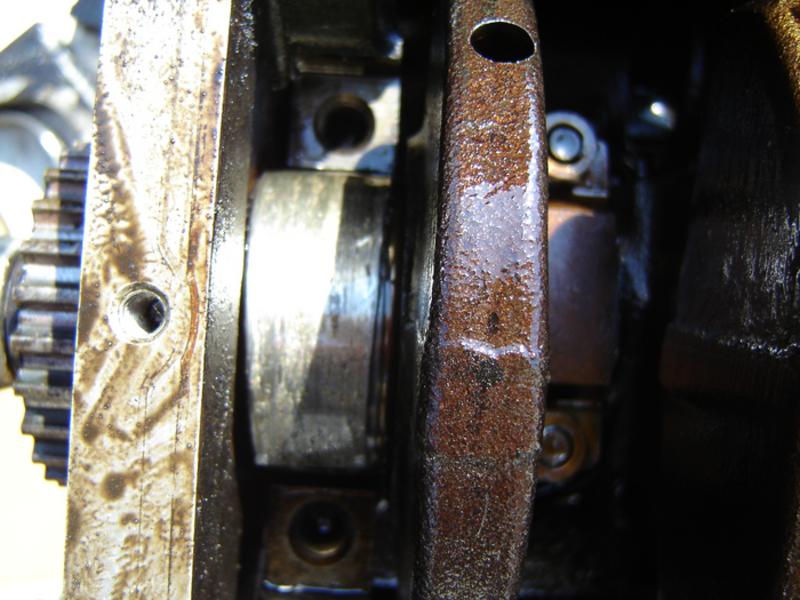

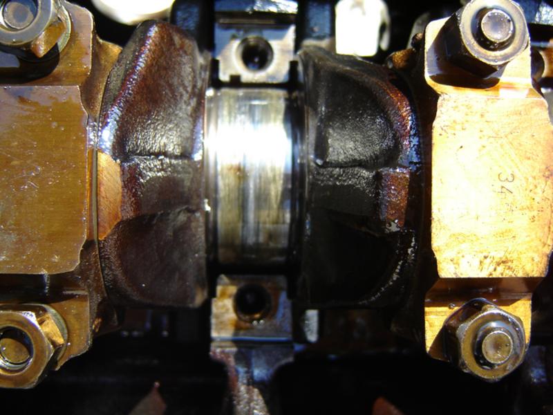

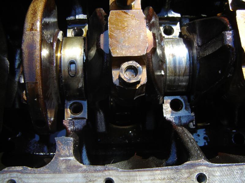

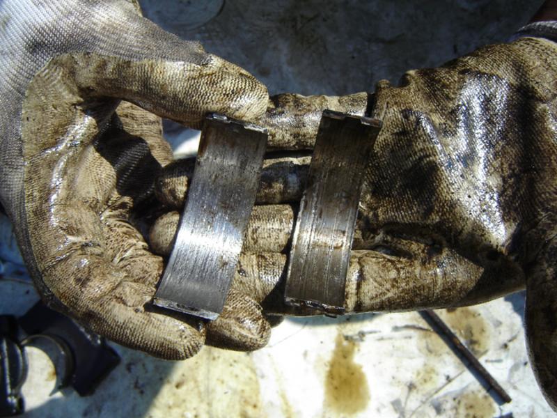

Aquí ya están quitados los casquillos de retención que dejan fuera el cojinete de bancada y...... Ahí, ahí, ahí está el problema Fijaos como se ha comido los cojinetes:

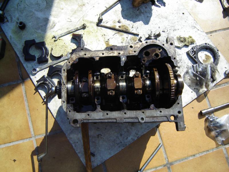

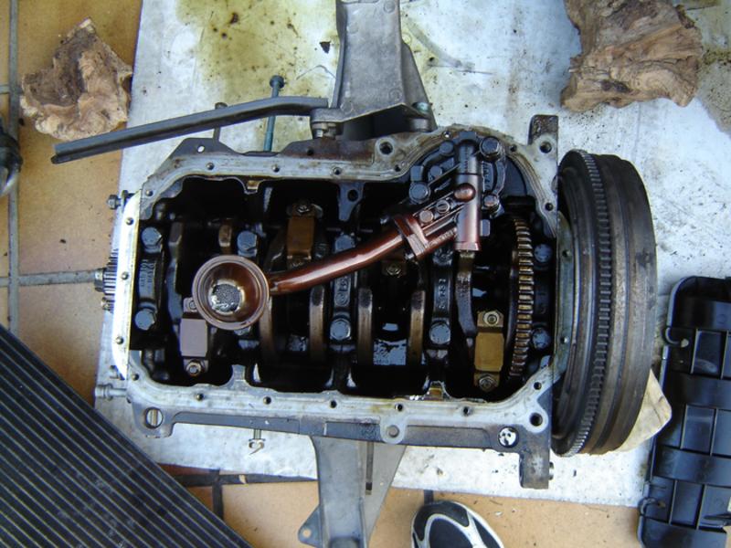

Primero unas fotillos reglamentarias: Motor bocaabajo. Fijaos en la cantidad de virutas de aluminio que había en la aspiración de la bomba del aceite. Ya sabreis que le puse la cuba del cárter rectificada y limpie todo de virutas, pues con 2 arranques hay estaban otra vez...

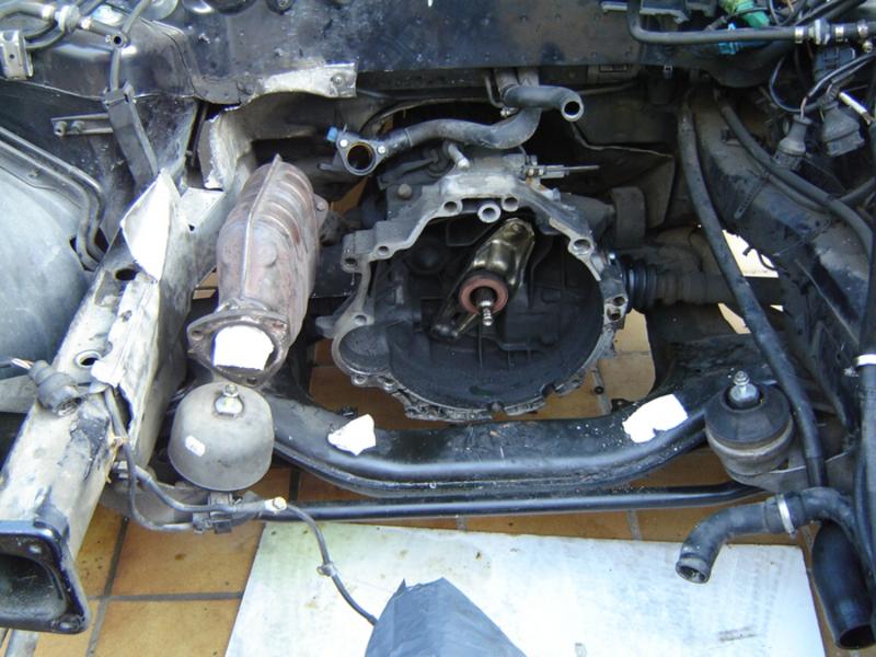

¡¡¡¡¡¡¡ESTOY FLIPANDO!!!!!!!! Hemos (porque lo estoy haciendo con mi padre) quitado todos los pistones, bielas, cigüeñal y he disfrutado muchísimo.... Además hemos descubierto cual era el problema de los sonidos. Os lo cuento con las fotillos reglamentarias después. Una auténtica pasada...... Saludos
FIJAOS QUE FOTOS MAS BONITAS...... MECANICA PURA

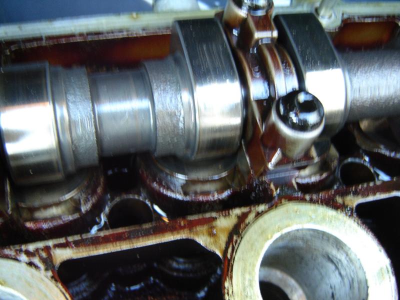

No se aprecia desgaste pero no lleva camisas. Cuando lo saque hoy ya veremos... Lo más probable es que fuera el turbo junto con los taqués y lo que descubra hoy.

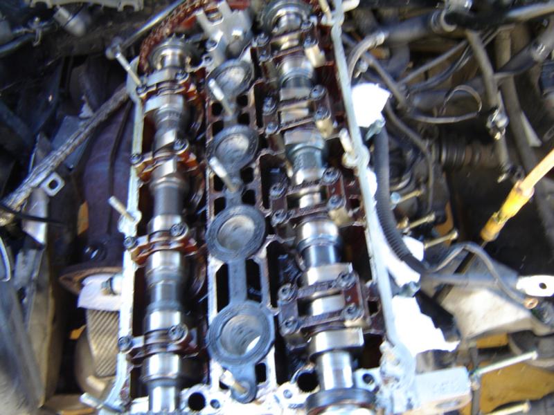

Aquí está un taqué, justo debajo del árbol de levas. Mañana lo verás mejor, pero te puedes hacer una idea. Cambiarlo no es nada fácil. Lo desarmé basicamente por este hilo y el sonido que colgué en Youtube para que se oyera: http://www.audisport-iberica.com/foro/inde...showtopic=96053 Cambié distribución porque estaba prácticamente suelta y seguía, ASI que a liarse la manta a la cabeza...

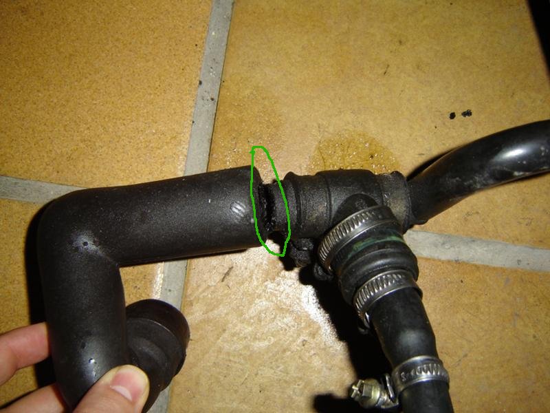

Bueno, el tubo rodea todo el motor hasta llegar al turbo, así que cerca del turbo no está pero puede afectar al turbo, claro. S2

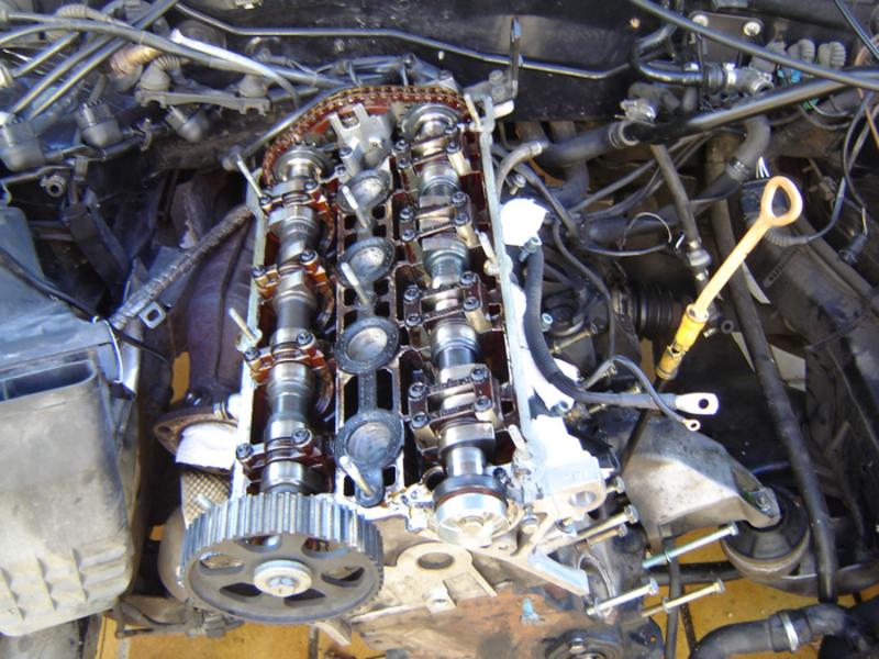

Mañana (que es fiesta por aquí) desarmo la culata completa, ASI que haré unas fotillos y te enseño los taqués y todo.

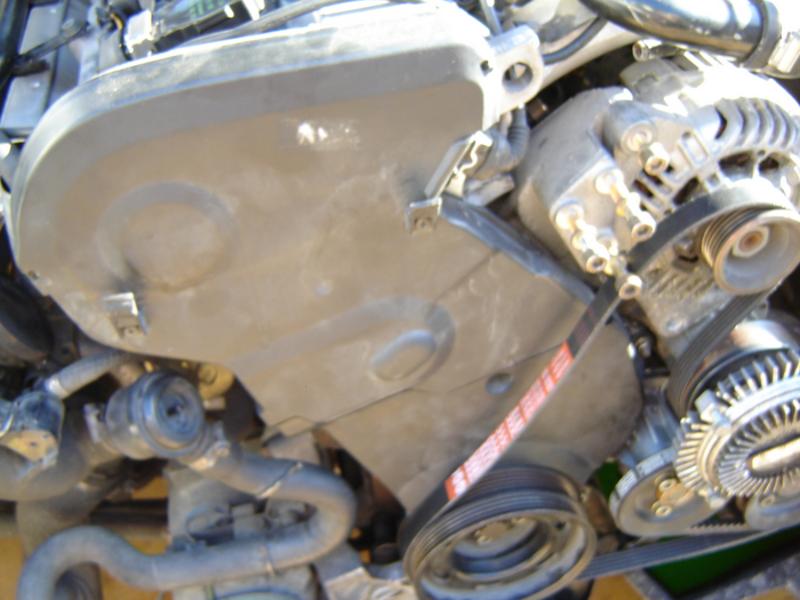

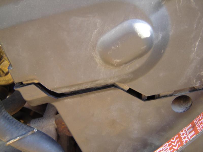

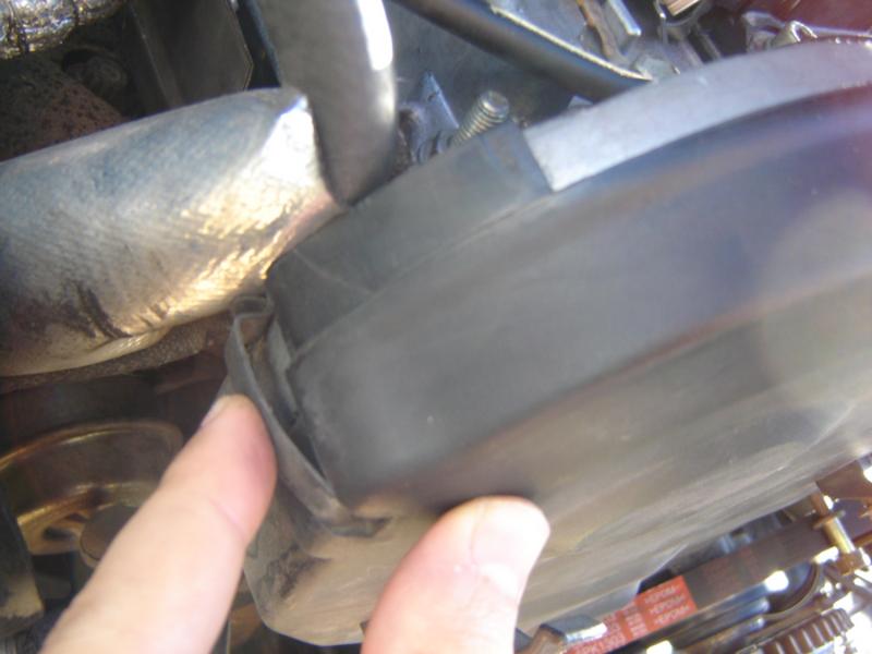

En mi motor AEB sólo quitas 2 clips y sale media tapa de la distribución, y puedes ver cómo va. Salu2

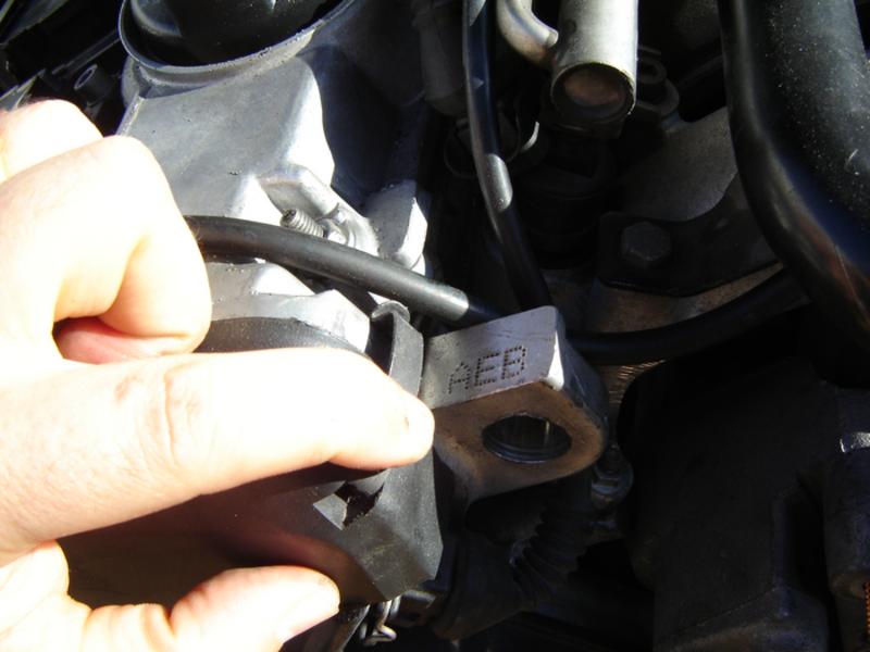

Realmente la pieza roja no es parte del turbo en sí. Yo es que saqué todo el bloque. Lo del tornero es una buena solución, pero no entiendo porqué cortaron las 3, con que lo hubieran hecho en la rota bastaba. Sin arandelas es normal por el tipo de hiero que lleva. Esos tornillos deben llevar un buen apriete porque es el colector de escape y las vobraciones son muchas. Cambia esa pieza y te quitas de problemas. A lo mejor la consigues en un desguace sin problemas o si no cuesta mucha se la puedes poner nueva. El precio no lo sé. Seguro que alguien te lo puede decir. Salu2 y suerte.
