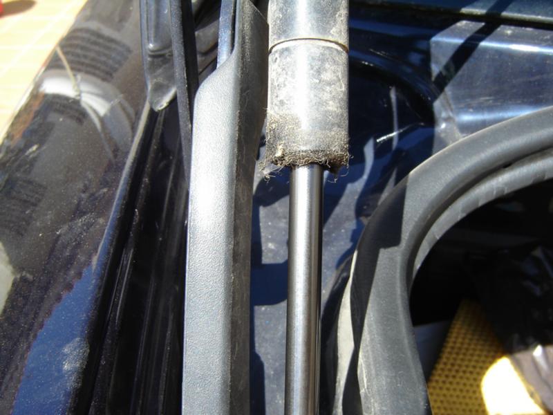

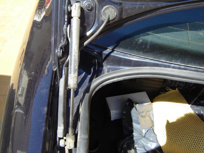

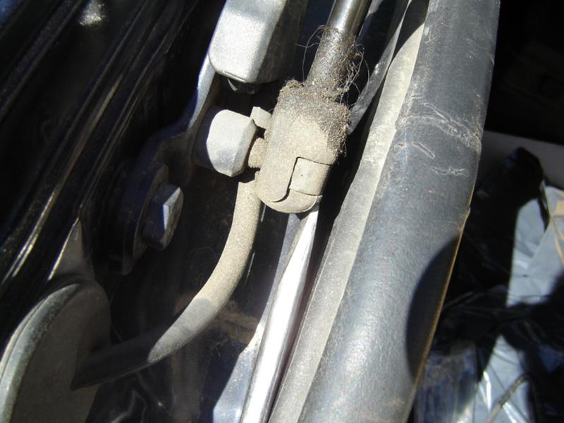

Quizás porque pierdan su aceite como en mi caso, aquí lo podéis ver: pero no abre/cierra bien el maletero. -
BRICO de cómo cambiar los muelles de gas del meletero
18Turbo publicó una discusión en Mecánica General Audi

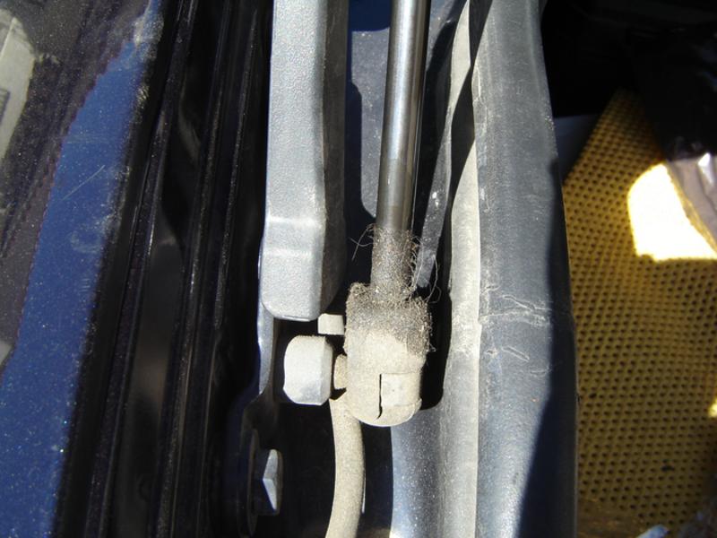

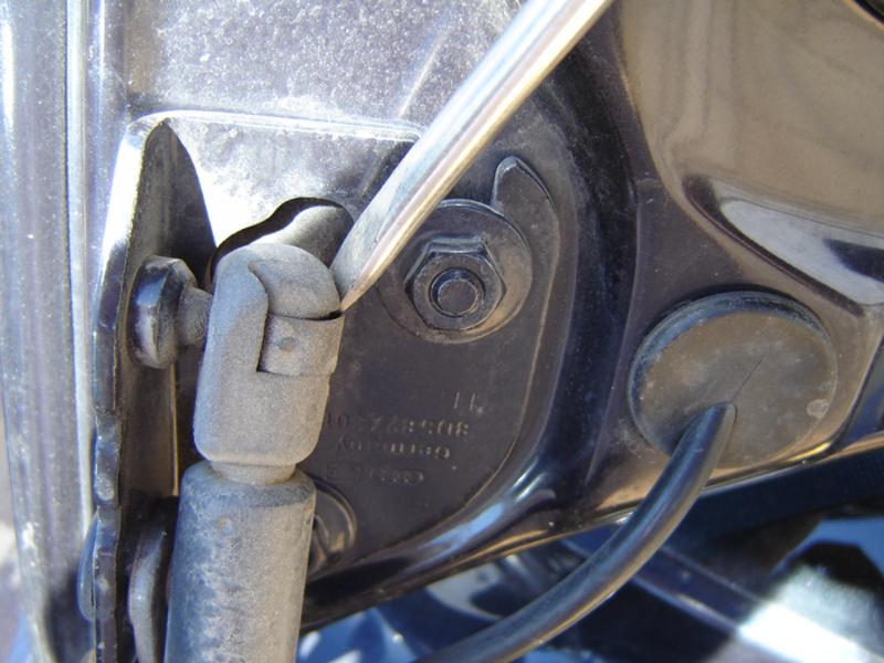

Es un brico bastante sencillo. Al cabo del tiempo los muelles de gas que abren el maletero pierden su eficacia, y ya no abre bien, incluso al cerrar pega un buen portazo porque no retiene. -

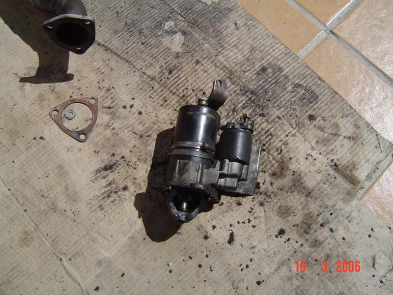

Bueno, en la foto veis que hay como 2 cuerpos, el más grande es el motor de arranque en sí, y el pequeño es el bendix que es un dispositivo que mueve el piñón hacia delante y hacia atrás. En una de las 2 posiciones, el motor de arranque no actúa sobre la corona, en la otra posición, el motor de arranque pega contra la corona para arrancar. En realidad esto sirve qpara que cuando se mueve la corona de arranque con el cigüeñal (motor arrancado) no gire a su vez el motor de arranque.
Aquí veis el motor de arranque que engancha a la corona grande que está pegada al bloque para mover todo el cigüeñal y arrancar el coche.

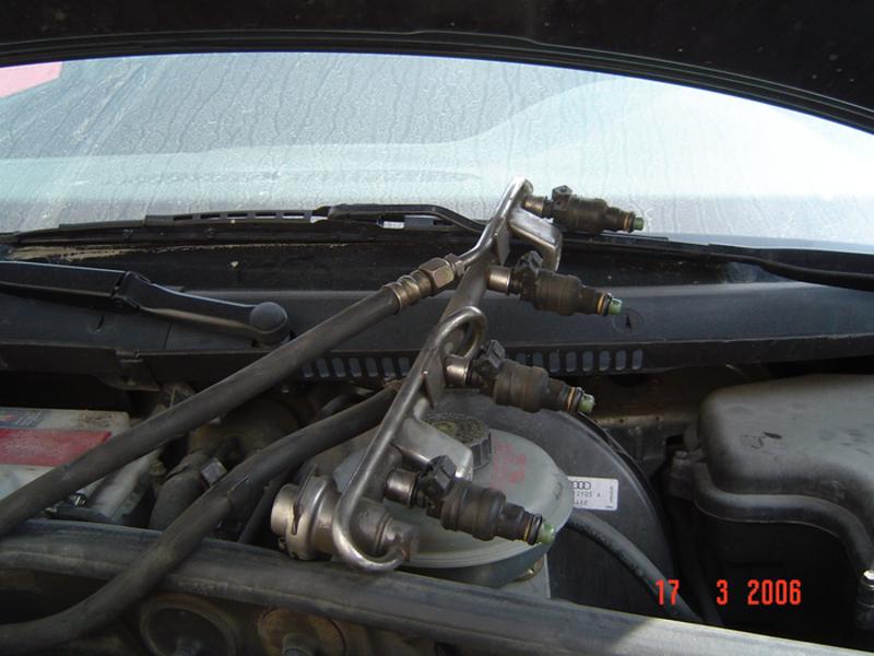

En realidad, está enganchado a 2 tuberías, las 2 vienen del depósito de combustible, pero uno es el que entra a los inyectores, y la otra tubería es el retorno, es decir, el exceso de combustible que retorna al depósito.

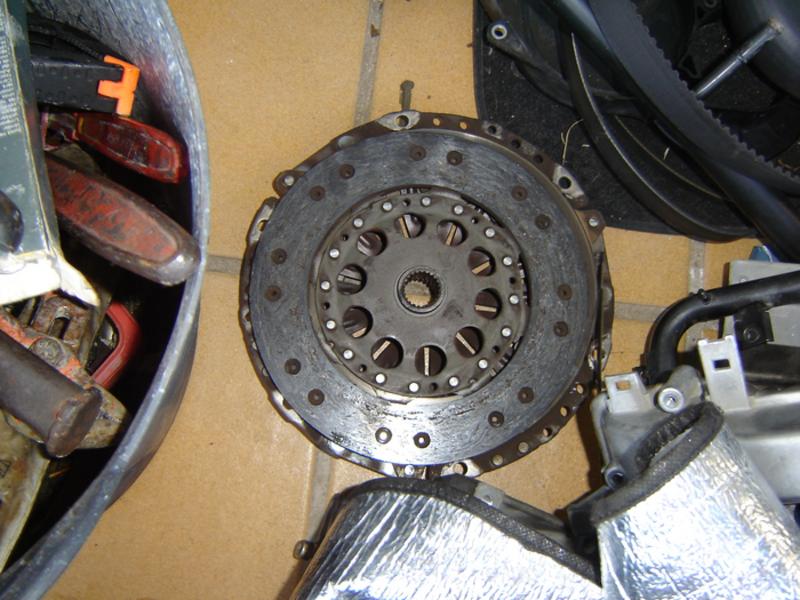

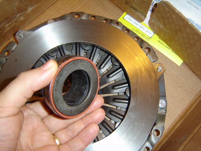

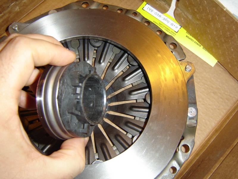

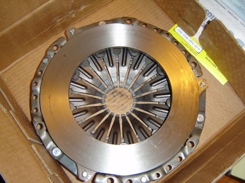

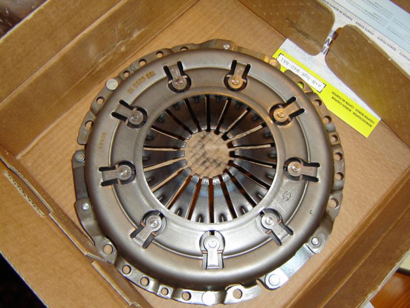

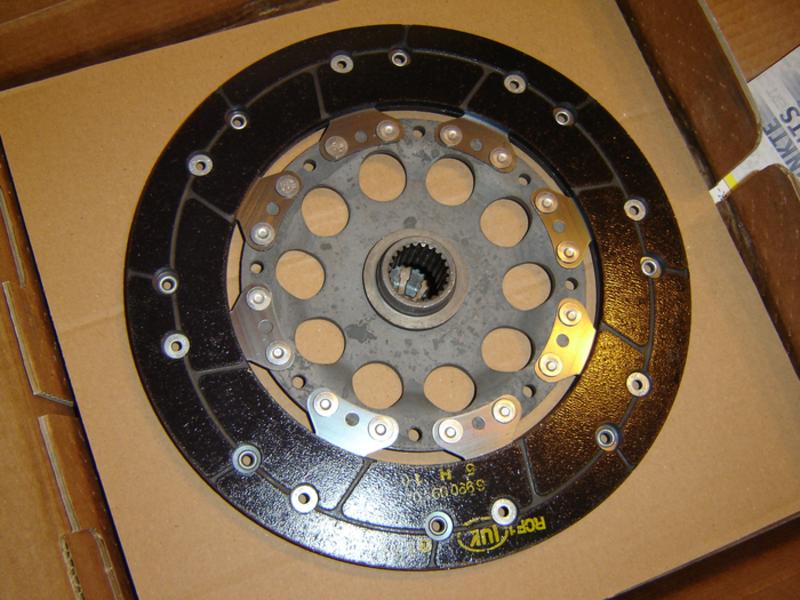

Como me he lesionado el dedo de la mano, pues no voy a poder hacer nada en bastantes días, ASI que os voy a poner mientras otras fotillos. Aquí está el embrague desarmado. Lo que se ve es el embrague en sí. He comprado un embrague nuevo bimasa. A ver si le hago fotillos y os lo enseño.
