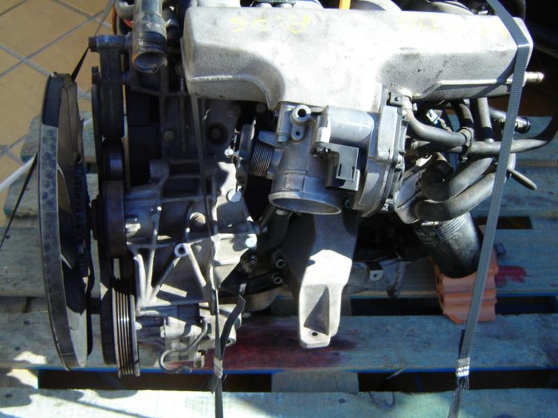

Aquí se ve el soporte motor, la admisión completa, bomba de aceite, filtro de aceite (todo lo cambiaré jeje)
A simple vista encuentro cosas que me agradan: admisión completa, incluído mariposa de admisión sucísima (Chirrito, esto pa' nosotros está chupao) También tensor Poli-V, correa bomba de agua y bomba de agua, soportes motor, etc. Tiene rota el tapón del aceite (pero teniendo uno, pues....)

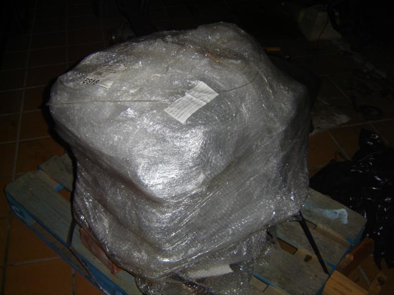

Aquí va una foto de cómo está ahora, parece que es un alien en estado de larva Mañana desembalo, pero por lo que se intuye en el paquete viene completito, hasta con el ventilador hidrostático jejeje.

El kit de embrague me costó 320 € más o menos (no me acuerdo bien). Diámetro?? Pues lo mido y te lo digo... Y esta mañana ha llegado el motor por fin... Mañana lo desenvuelvo, hago fotos, pongo más fotos, repaso todo, etc., etc. sólo espero tener tiempo...

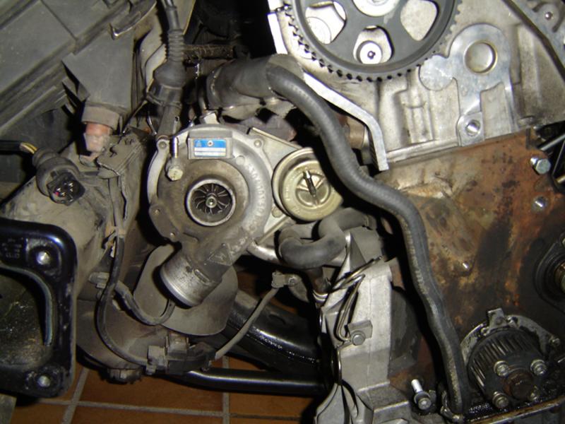

En esta otra lo ves colgando... Lo mejor que puedes hacer para localizarlo es seguir el cable masa (el menos) de la batería (seguir al más gordo de ellos) puesto que va directamente al motor de arranque y a masa del motor. Si con el motor arrancado mueves ese cable en la conexión al motor (no en el borne de la batería si no donde pega al motor, donde te enseño en las fotos) y se para... ya sabes dónde está la avería. Espero que te sirva... Salu2 y suerte -

Te puedo decir exactamente dónde está en mi coche, en el tuyo al ser del 2003... Pero para que te hagas una idea: Por debajo del turbo ves el cable que cruza hacia el motor. -
