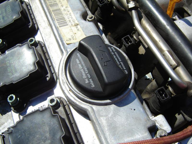

  4. Aquí una de las bobinas de encendido rajadas (y que teniendo 8) pues la sustituiré junto con las bujías.
  5. Tapón del aceite cambiado

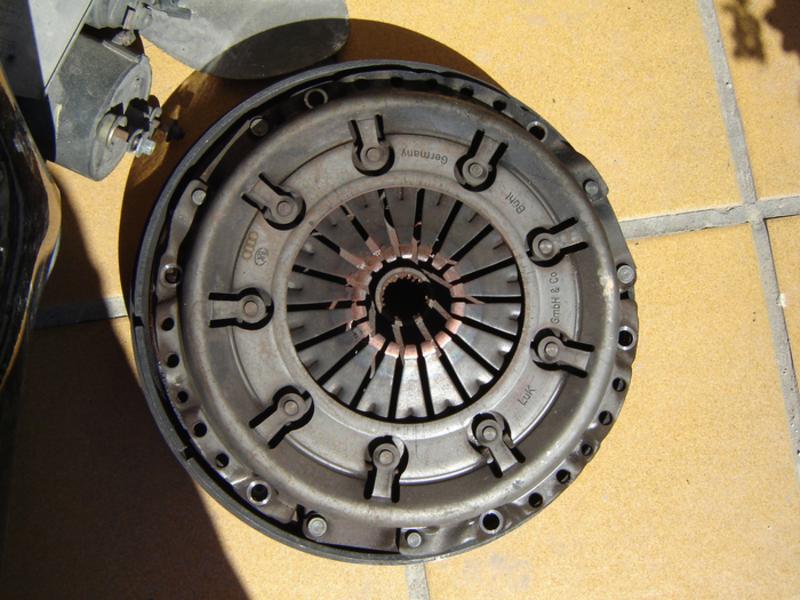

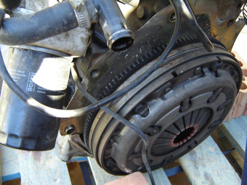

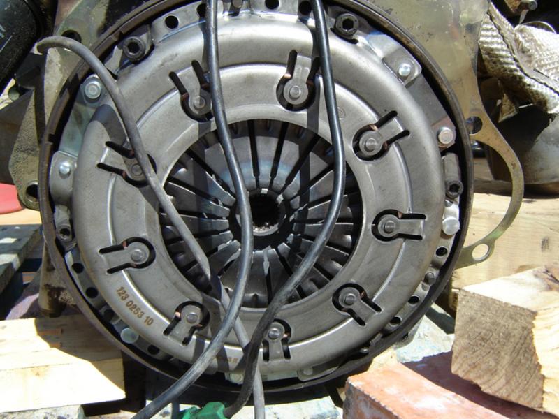

  6. Por cierto, aquí está la maza y embrague que he quitado, y aunque no parece estar mal, sería una pena no haberlo sustituido.

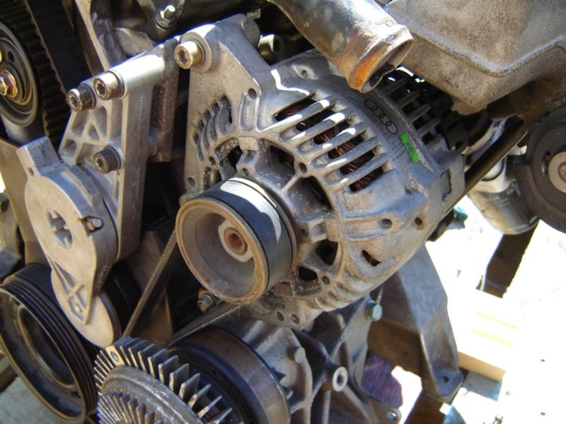

  7. Ya colocado el alternador.
  8. Aunque no se aprecia bien, el embrague debe estar perfectamente centrado dentro de la maza antes de apretar los tornillos de la maza.
  9. La maza de embrague puesta (el embrague va dentro):

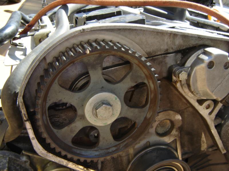

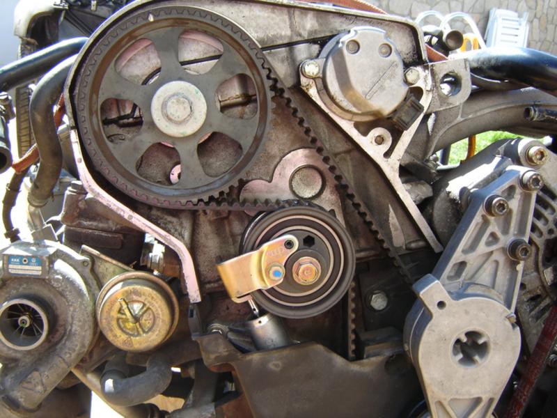

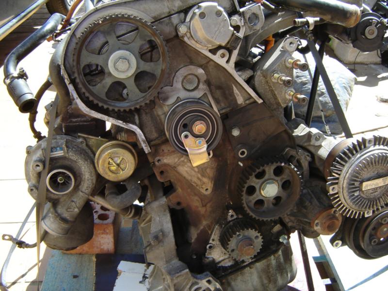

  12. He podido hacer bien poco, pero ahí van las fotos... La distribución nueva con su correa de 153 dientes, rodillo tensor, rodete y amortiguador de vibraciones, perfectamente bien ajustada.

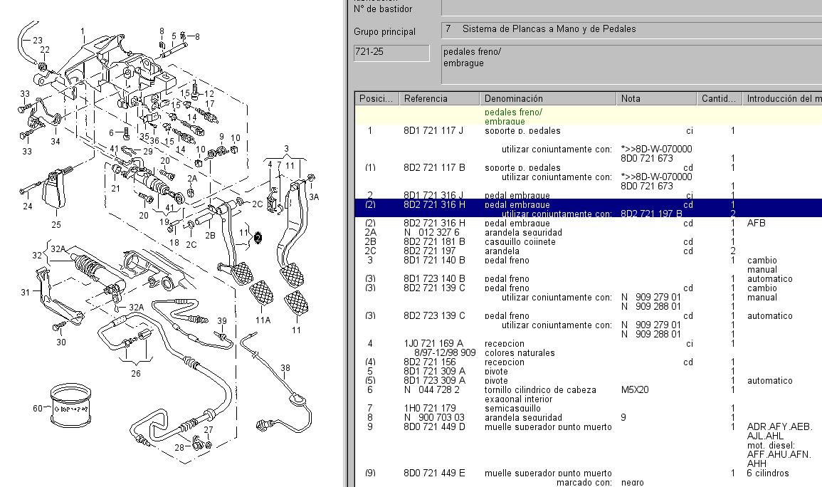

  15. Aquí tienes el esquema, espero que te sirva:
  16. Bueno, no tengo el Elsa, pero sí el Etos, pero necesito todos los detalles de tu coche: modelo, año, aut o manual... Salu2

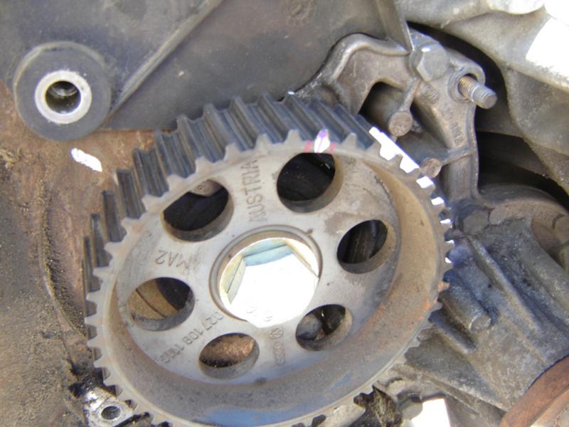

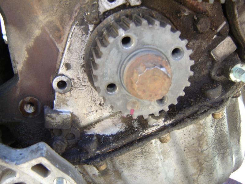

  17. La polea del cigüeñal también marcada:

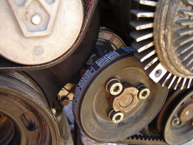

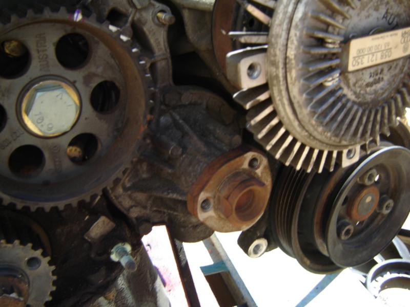

  18. Marco también la polea que mueve la bomba del aceite ¿Por qué? Porque debe tener su tensión específica.
  19. Marcadas las poleas y la correa:

  21. ¿Creeis que puedo soportar ver una bomba de agua ASI?
  22. MUY IMPORTANTE: Parece ser que cuando cambias rodillo, dos tensores y amortiguador, debes modificar/cambiar la correa de 152 dientes por la de 153.

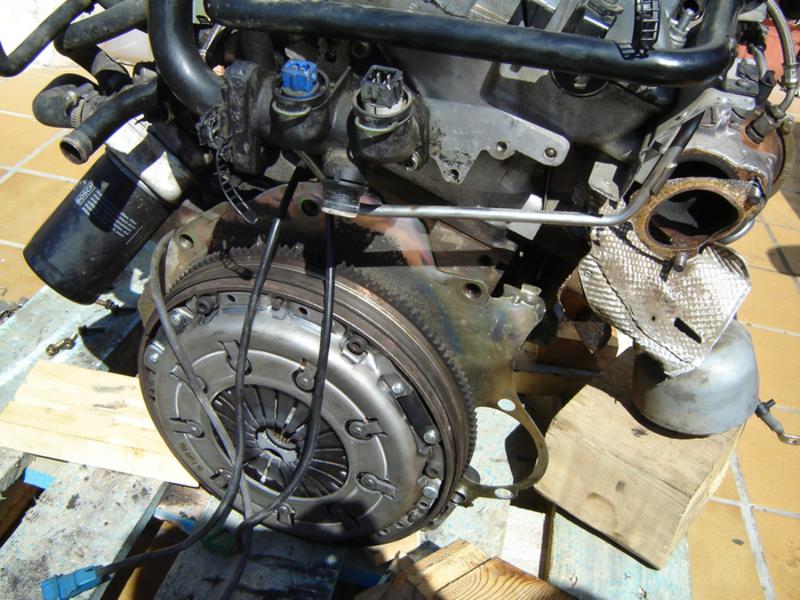

  23. A la izquierda el filtro de aceite. A la derecha corona de arranque, maza de embrague (dentro el cojinete de empuje y el disco de embrague) que pondré nuevo, claro:

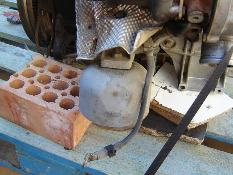

  24. Taco motor:
