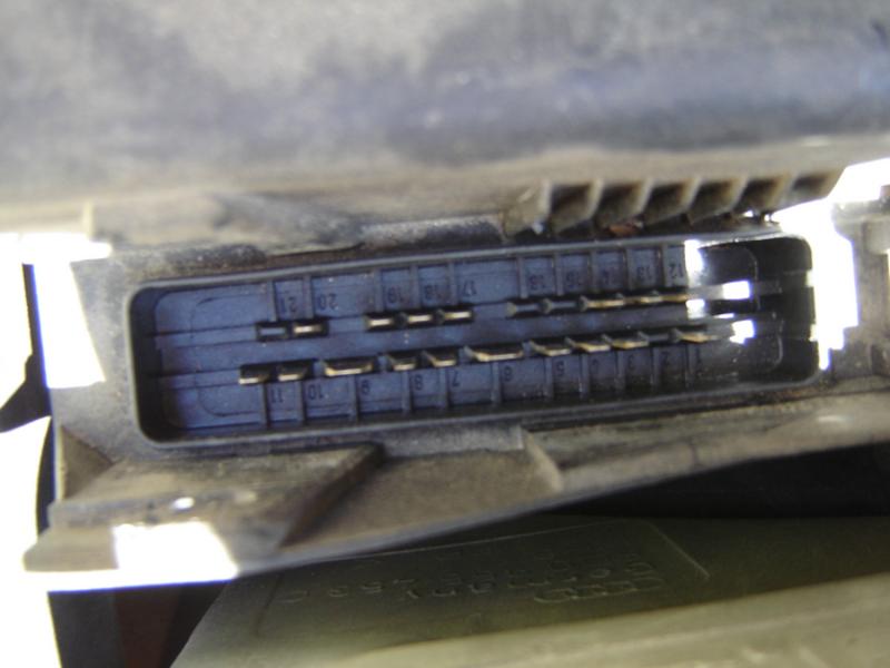

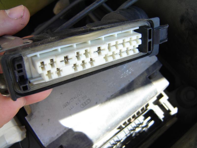

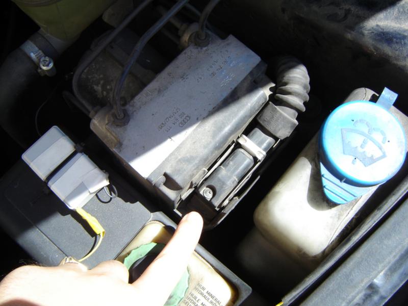

ILDEFONSO, ¿dónde está ese conector? En el módulo del ABS del capó sólo hay un conector con unas patillas pero no tiene tantas como la que muestras. Mi tipo de motor es AEB por si es por eso.............. -

Le puse el casquillo nuevo, le eché grasa de litio y limpié los contactos (con papel) porque no tengo producto de ese hasta mañana... En el VagCom dice que es el izquierdo (left sensor) vamos el del conductor... Si se os ocurre alguna otra cosa, lo agradezco. Ilde, ahora miraré el esquema... -

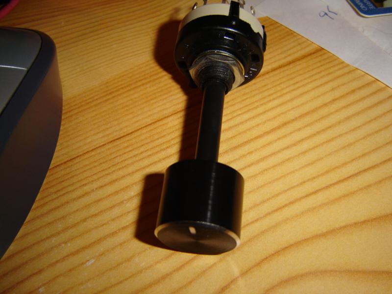

El de la derecha lleva tapa. El conmutador hace click cada vez que giro... Por último como se acopla el botón al conmutador: -

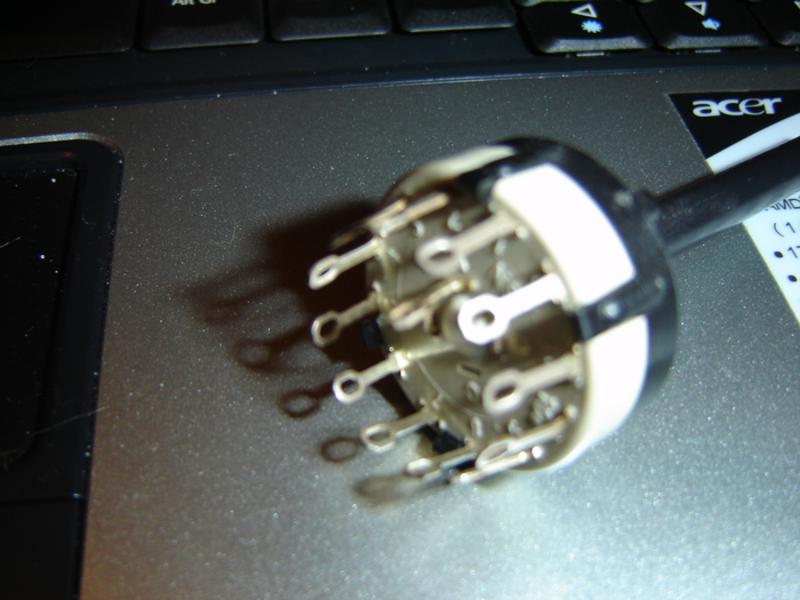

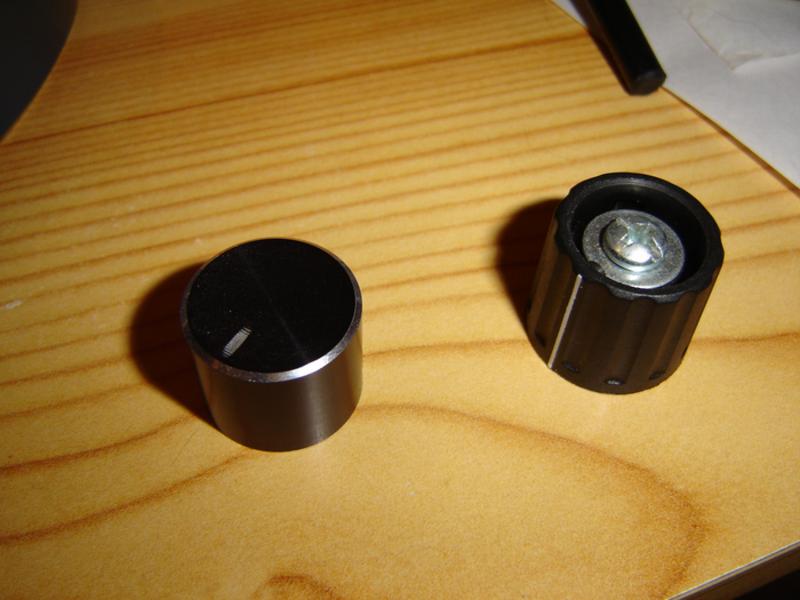

Otra foto del rotatorio por la parte de los conectores: Aquí un ejemplo de los botones que se pueden adaptar: -
