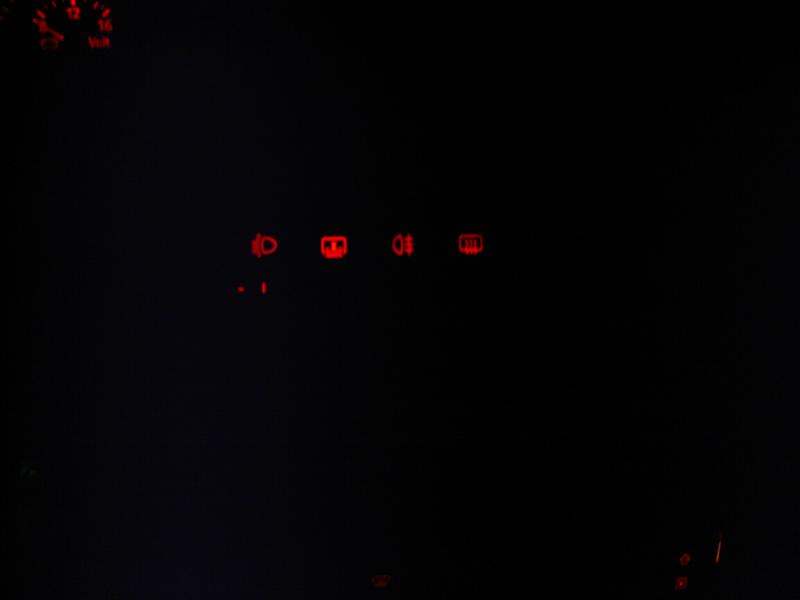

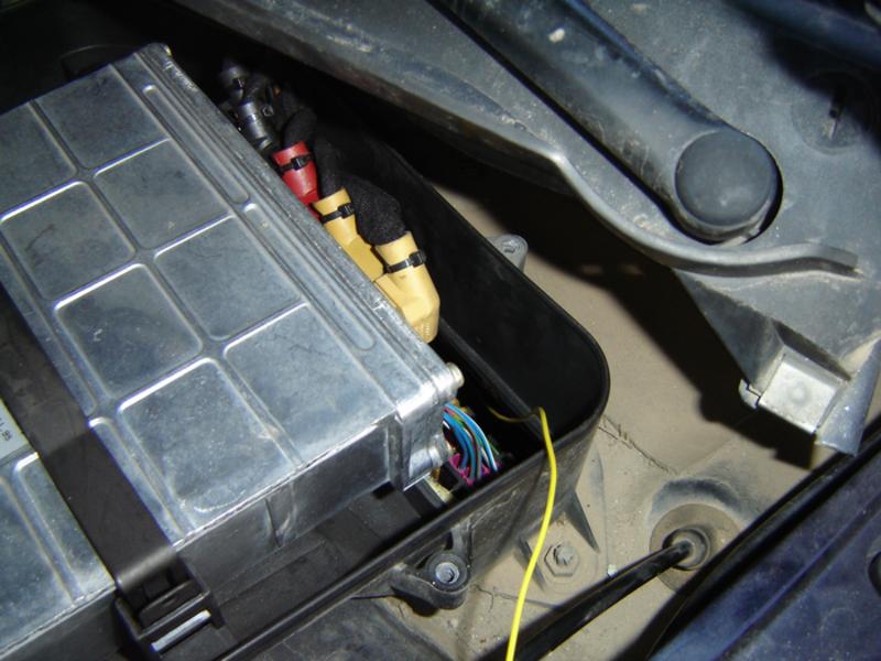

Un detalle que con las prisas se me ha olvidado. Hay que echar un poco de silicona en la salida del cable amarillo por la centralita de manera que la centralita quede totalmente aislada. Por cierto, ya lo he probado, y efectivamente, abro la puerta desde más lejos. Se ha quedado chulo. Salu2. -

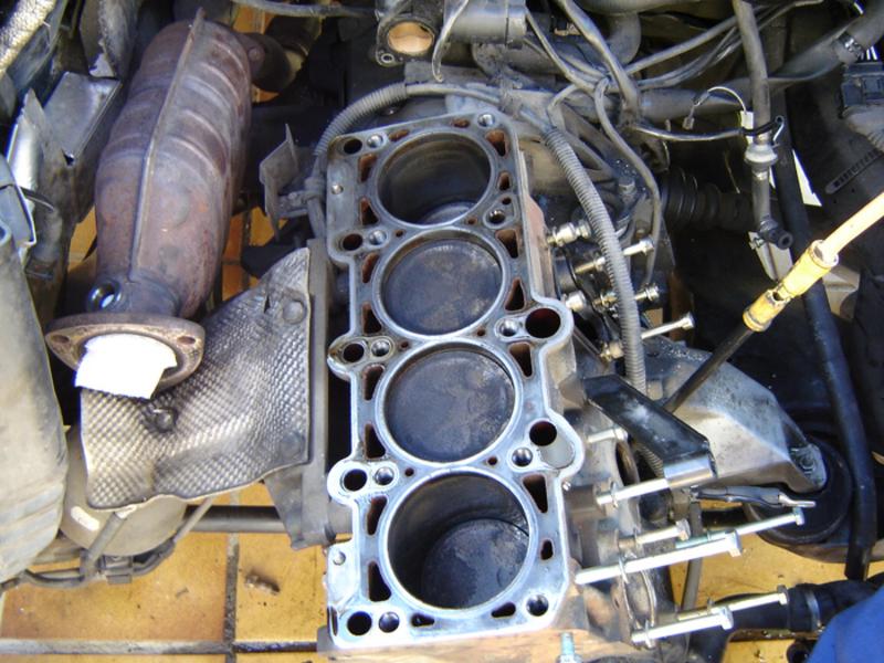

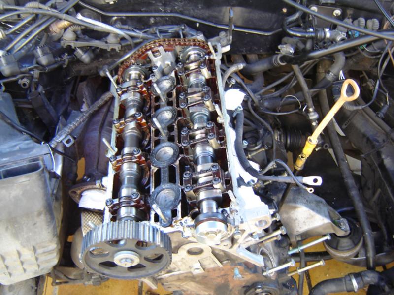

Mientras que sea por la tapa de balancines y no por la junta de culata, te puedo decir con fotos cómo se desmonta, cómo se cambia la junta, y cómo ponerla (incluido con fotos) si es que te decides a hacerlo y tu coche es un A4 B5. ¿Qué coche tienes? Respecto a lo del petroleado, seguro que alguien te dice algo más Perdón: Edito que he visto en tu firma que es un A8 TDI. Yo te podría poner fotos de un A4 gasolina por si te vale?

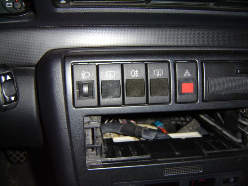

Montemoslo todo otra vez, aunque debieramos comprobar primero el funcionamiento correcto de todo. Montemos la consola central. Montemos la guantera del conductor. Montemos la radio. El montaje es sencillo cuando se ha quitado todo. -

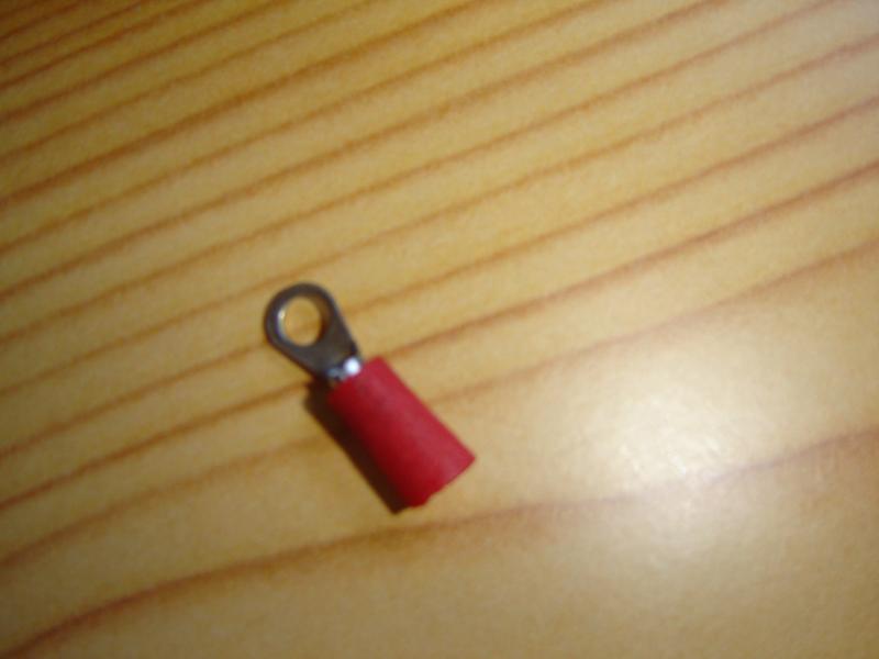

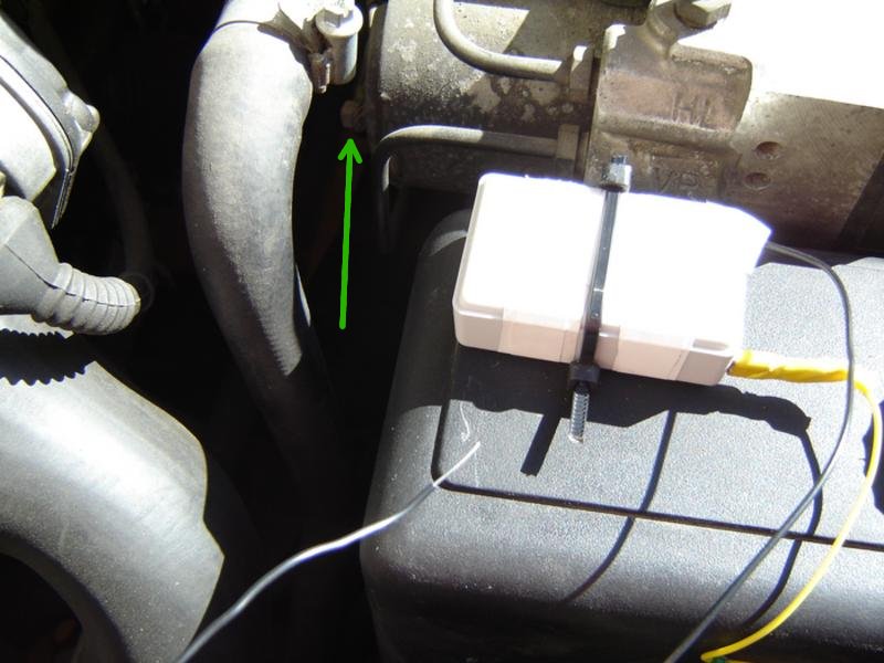

Fijaos bien en la tuerca que está pegado al ABS que es masa y es donde vamos a enganchar nuestro cable: La flecha verde indica dónde está la tuerca que vamos a quitar para meter la terminación del polo negativo para volver a poner la tuerca. -

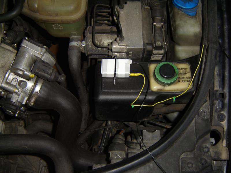

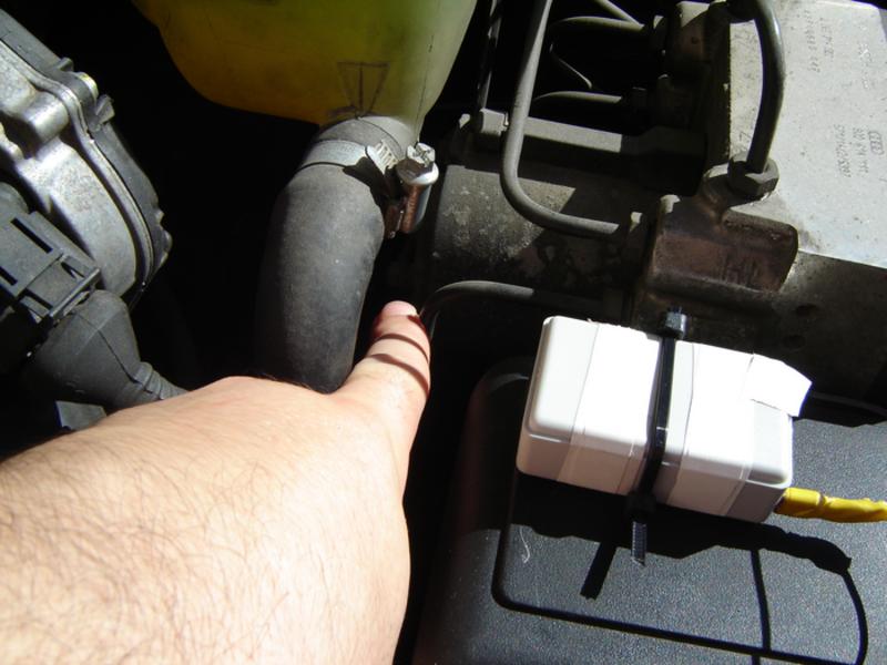

Aquí sale el cable amarillo para llegar a la cajita gris pero habrá que poner un faston hembra al cable amarillo y encintarlo. Además habrá que pillar el cable y la cajita gris con bridas. Para hacer esto se hacen unos agujeros de unos 3 mm. a cada lado de dónde va la cajita y se pasa la brida de tal forma que la abrace. -

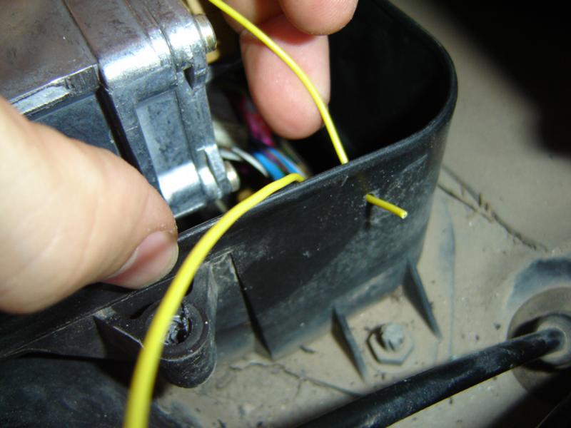

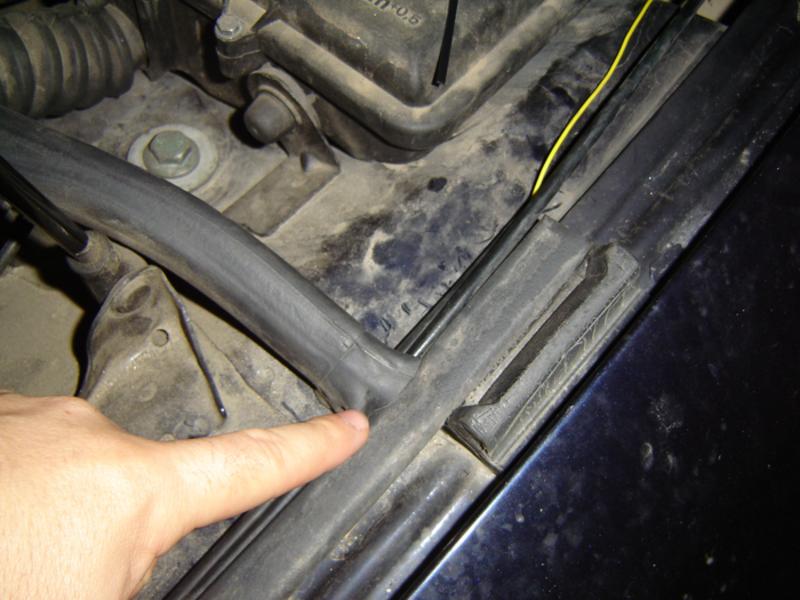

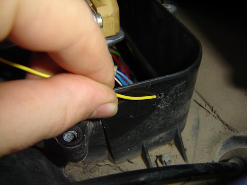

Hagamos un pequeño taladro a la medida casi exacta del cable (depende del cable, yo lo he hecho con una broca de un milímetro) y siempre un poco por debajo del filo porque si no la tapa estorbaría: -
BRICO de cómo integrar un mando a distancia de garaje en salpicadero d
18Turbo responde a 18Turbo de discusión en Electricidad / Electrónica Audi
Tiremos del cable para no dejarlo suelto aunque tampoco muy tirante: Y como vemos lo pasamos a este lado -

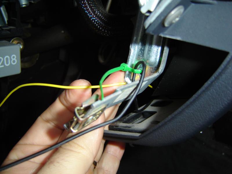

Aquí la otra, al otro lado del volante: Igualmente no os fijeis en el cable negro y brida verde que es de otra instalación, sólo en el cable amarillo.
