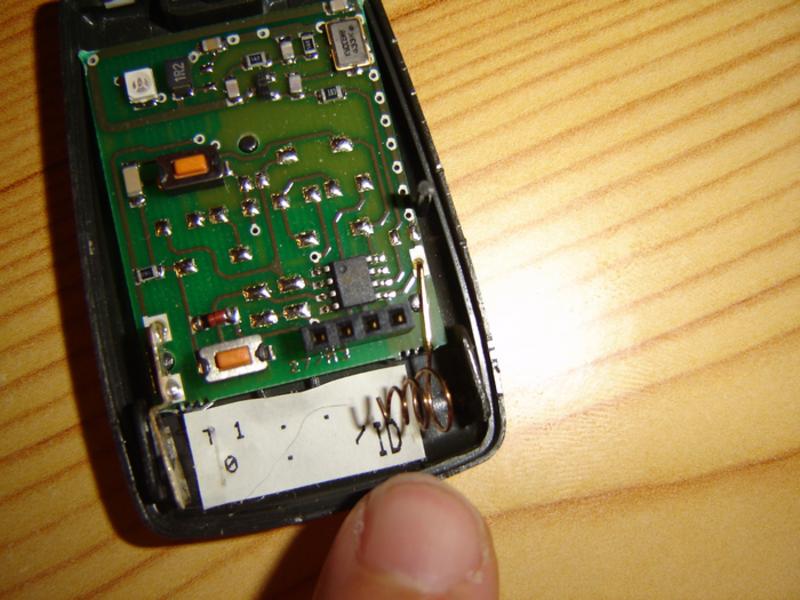

------- PASO 2 --------- Hagamos las conexiones del mando a distancia y del botón Primero, quitemos el microinterruptor que acciona la puerta para cortocircuitarlo. Para ello, cojamos un destornillador de precisión plano y hagamos un poco de palanca que sale enseguida: -

Aquí se ven los cables conectados (hilo de conexión). Éstos no llevan muchos hilos si no uno sólo, es más fácil de pelar y lo cortamos ningún hilo que quite sección al cable: -

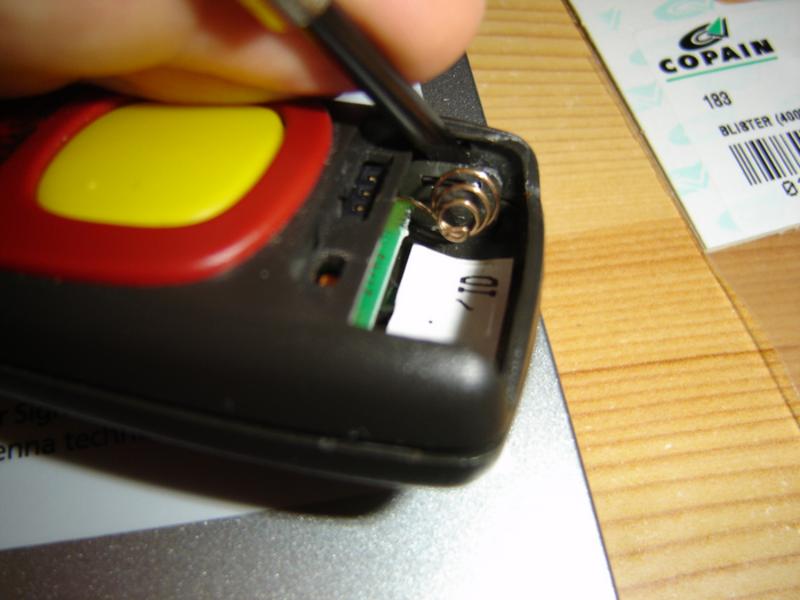

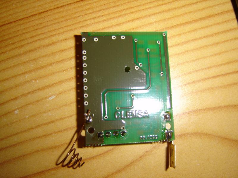

Aquí lo podeis ver por el revés. Al positivo le podemos enganchar un faston hembra y al negativo cambiaremos el hilo en espiral por algo mejor. -

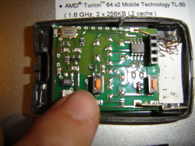

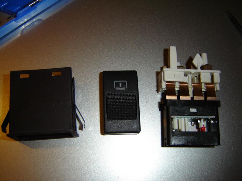

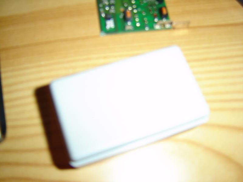

Empecemos a descuajeringar el mando. Cada mando será un mundo, éste mando se desarma sacando estas pestañas y tirando hacia arriba por ese lado: Luego se desliza la tapa. -

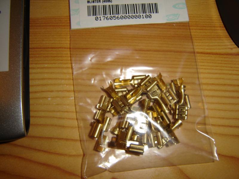

Yo voy a utilizar los mismos pero sin enfundar porque no me quedan, pero es lo mismo (luego les pondré cinta aislante): -

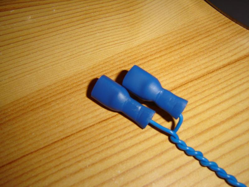

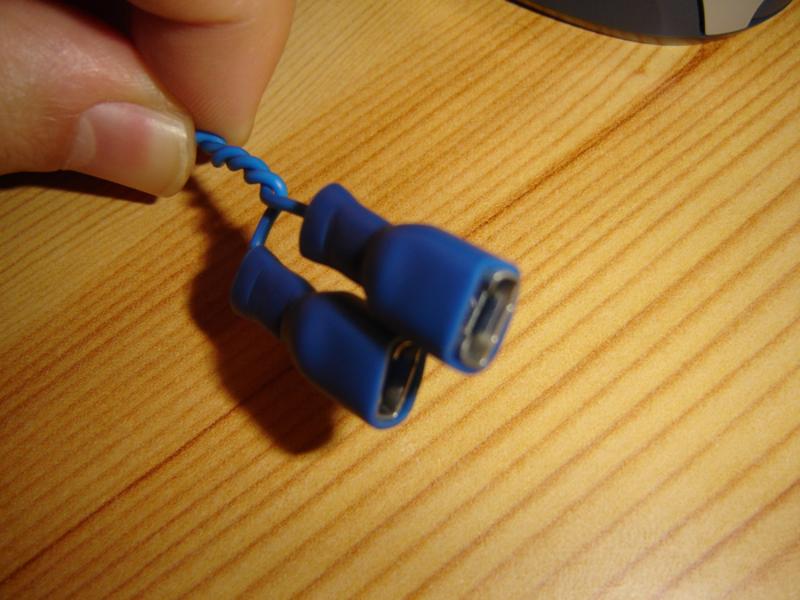

Para las conexiones traseras del botón utilizamos faston hembra (si me equivoco en el nombre, que alguien me corrija) enfundados (vienen ya así). Son como éstos (aquí veis 2 que yo he unido para otra cosa): -

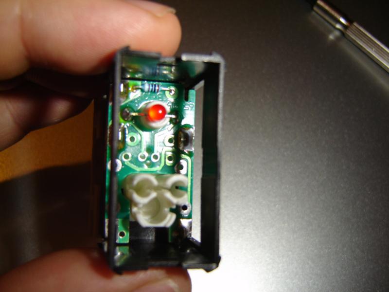

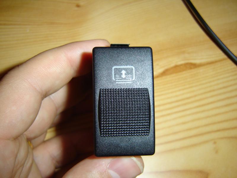

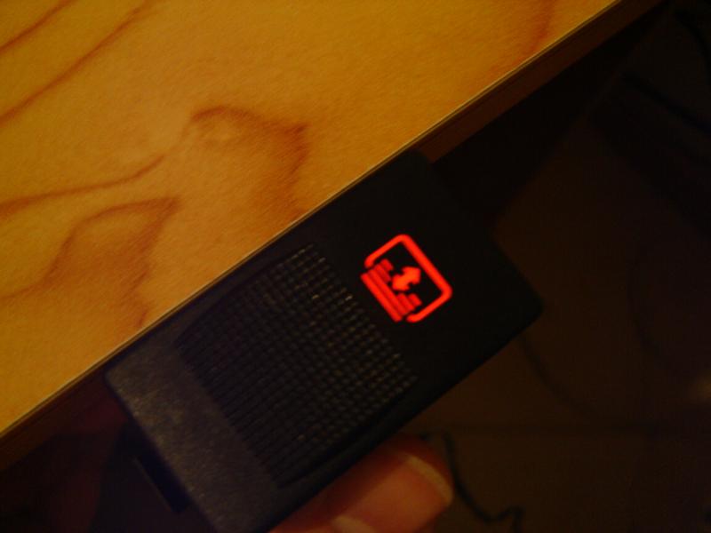

Cuando pulso el botón no se enciende el triángulo amarillo de encendido, así que desmonto para ver: y efectivamente no lleva leds amarillos, por lo que no viene preparado para que cuando se pulse el botón se encienda el triángulo. Está claro, que al pulsar con el dedo este botón no se ve el triángulo amarillo así que se puede resolver (para quien quiera hacerlo) cambiar de color el led o cualquier otra cosa. Tengo bastantes ideas, si alguien quiere más detalles que pregunte, pero yo no me voy a entretener en esto. ASI que lo dejo como está. -

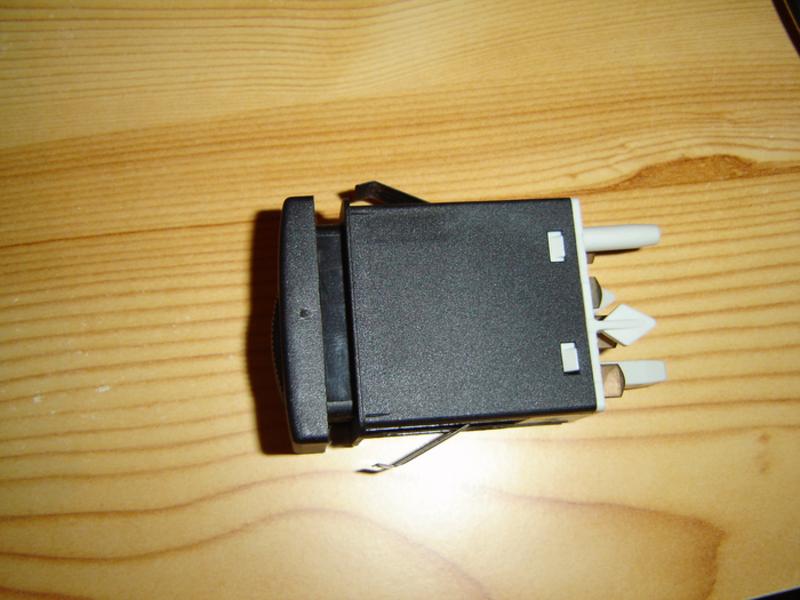

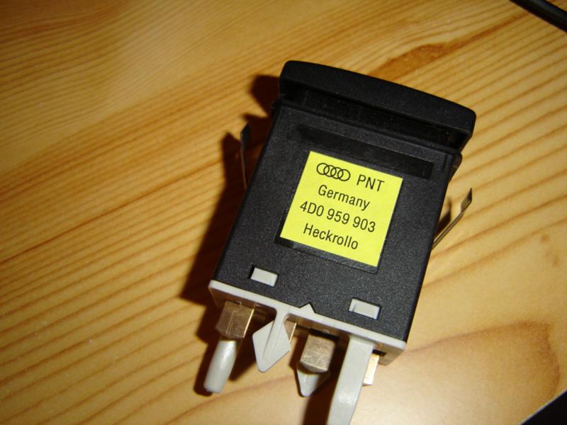

Aclaremos algunas cuestiones: Cuando pulsemos el botón, activará el circuito entre las patillas 5 y 6 de manera que se dará corriente al mando a distancia colocado en la parte delantera del coche. Por ello, debemos cortocircuitar el botón del mando para que cuando pulsemos el botón, el mando funcione y active la puerta. -

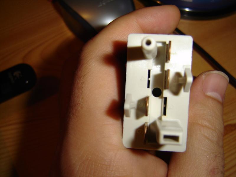

Fijaos tiene 4 pestañas que están numeradas (en la foto anterior se aprecian algunos números). Después de las pruebas pertinentes, paso a detallar cada pestaña: Pestaña 1: Corriente para iluminar el botón. Pestaña 2: Masa de la iluminación del botón. Pestaña 5: Entrada voltaje rectificado. Pestaña 6: Salida hacia mando a distancia -

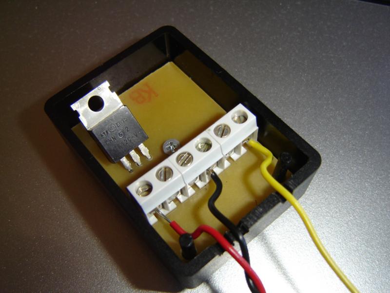

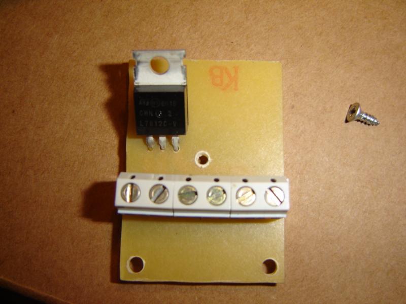

Para resumir, lo mejor si vuestra pila del mando es menor de 12V es poner un regulador de tensión que saque el voltaje exacto. quedando el circuito impreso ASI:
