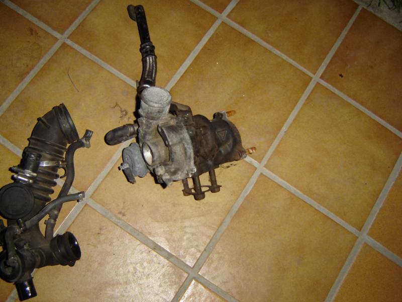

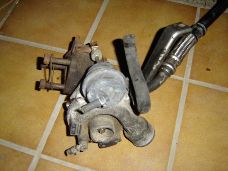

  1. Y el tubo de arriba viene del filtro de aire (exactamente del caudalímetro):

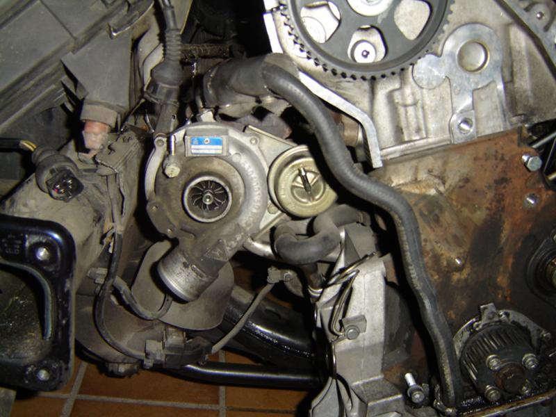

  2. A la izquierda, muchos de los tubos que van al turbo. El tubo gordo del centro va a los álabes del turbo:

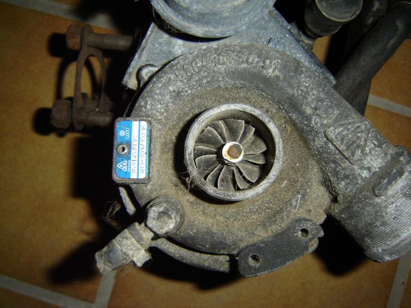

  3. Aquí se ven los álabes del turbo con sus telarañas y todo:
  4. Aquí lo tienes como una pieza: Perdonad, está un poco sucio jejeje

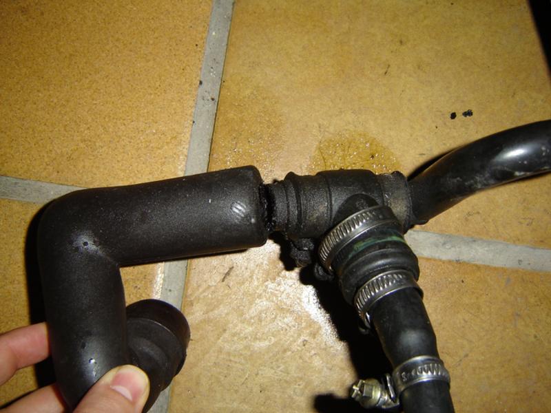

  16. Ya he encontrado 4 fallos. 1) El primero es un tubo completamente rajado del turbo que era imposible ver si no llego a desmotar. 2) La tuerca que pilla los álabes del turbo completamente pasada. 3) El eje que mueve la bomba del aceite excéntrica 4) Pérdida de aceite por el cojinete del cigüeñal. Mañana quito culata y bloque, pero sólo puedo trabajar un rato por la mañana, ASI a ver qué hago. Lo que si necesito es el montaje y desmontaje de la culata PLIIS... del Elsa PD: Espero poneros un vídeo de cómo suena al final

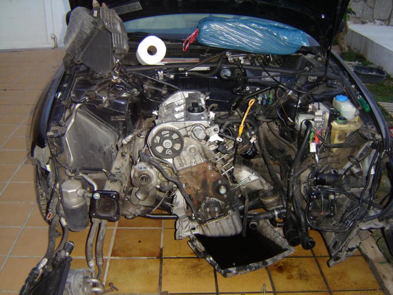

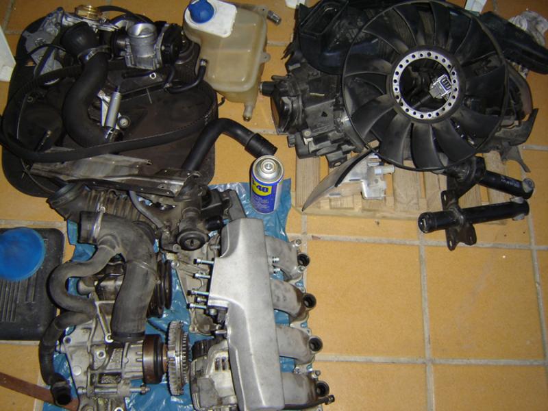

  19. En 3 horillas he dejado el coche hecho un Cristo.... jejeje Si quereis que os enseñe algo específico, decídmelo ahora. Todavía tengo que quitar el motor pero hay piezas que no las desmonto, así que si quereis ver alguna específica, ahora o nunca...

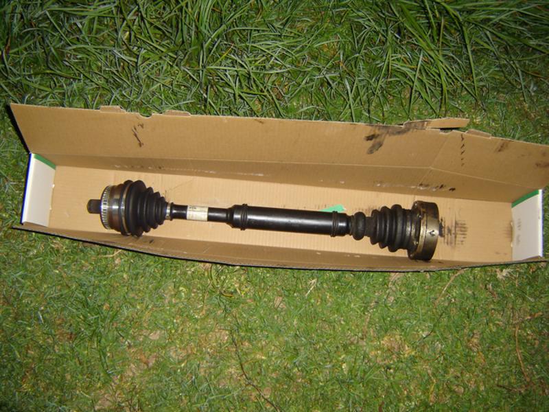

  22. Si el palier va con la junta homocinética nueva pues creo que te resultará. Yo creo que el problema es de los rodamientos (no el cojinete que ya has cambiado) si no de ésto: En la foto ves el palier y a la izquierda la junta homocinética. Dentro de la carcasa de goma hay unos rodamientos que deben estar mal. Sólo es necesario cambiar ésto. El palier es muy dificil que se rompa o se doble, y cuando digo difícil, digo muy muy muy dificil. Saludos

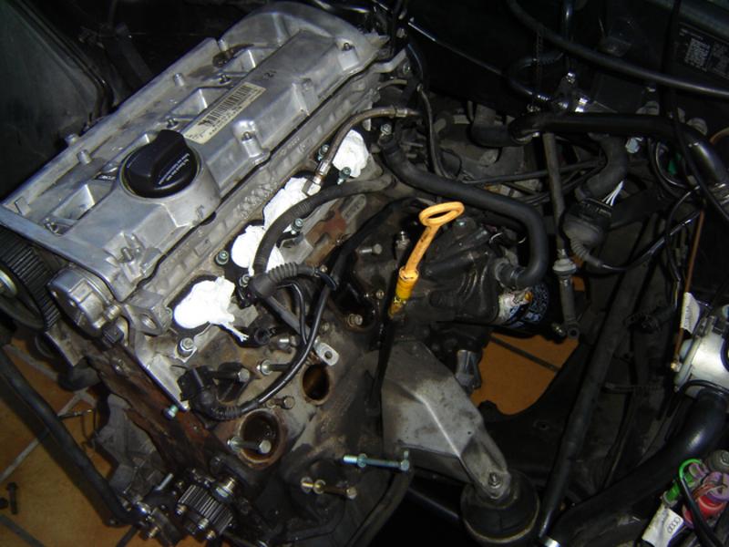

  23. Hola, Dados los ruidos tan raros del coche que perduran aún cambiando la distribución completa, me he decidido a desmontar la culata a ver que c**ño veo por ahí. Ya lo he desmontado la culata de otro igual hace tiempo, pero si alguien me puede poner los pasos del Elsa (que ya he comprobado que no es muy fiable) pero en fin... para tener una idea. Gracias por anticipado. Os pondre fotos... claro
