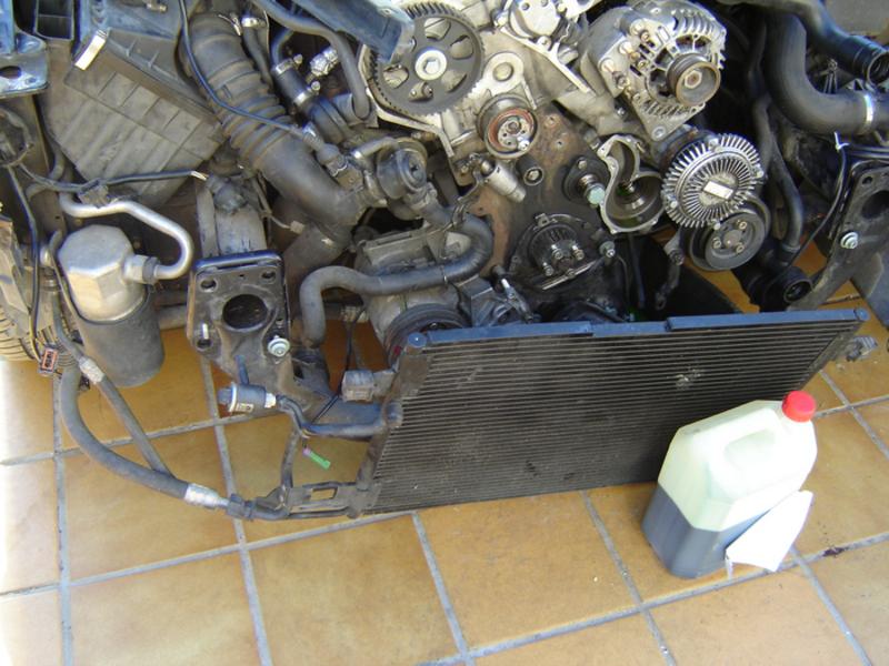

Con respecto al acojone, se debe tener, porque es una parte del motor que si la ponemos mal, adiós motor. Con esto no digo que no lo hagas, todo lo contrario, pero con mucha precaución y con conocimiento y buen hacer. Pide los pasos a seguir para tu coche y ten precaución. Sólo eso. Respecto al compresor y el aire acondicionado, fíjate bien en esta foto: Cómo puedes ver no lo desarmo y me ahorro 55€ mínimo de recarga del aire acondicionado. Sólo hay que desenganchar el radiador y echar éste a un lado para seguir trabajando. De todas formas si lo quitas pues ya sabes que está lleno de gas... Espero haberte resuelto las dudas... Saludos -

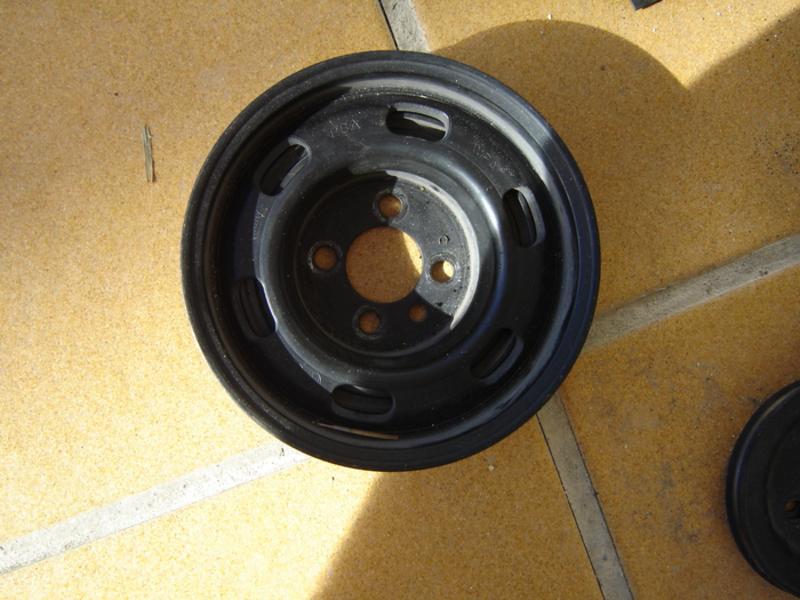

Y aquí una de la polea interior (la de la distribución): Ya coprobarás cómo se pone. Hasta el lunes no me traen una pieza que me falta, así que hasta entonces.... -

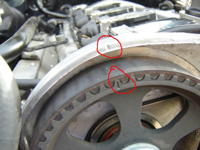

Cuando montes la correa nueva (ya lo verás cuando lo haga) lo importante es que tanto el piñón del árbol de levas como la polea del cigüeñal estén en su punto muerto (exactamente ahí) y además hay que asegurarse muy bien de esto o te cargas las válvulas. -

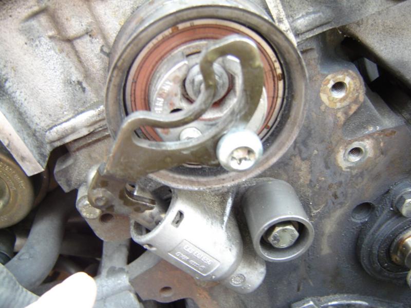

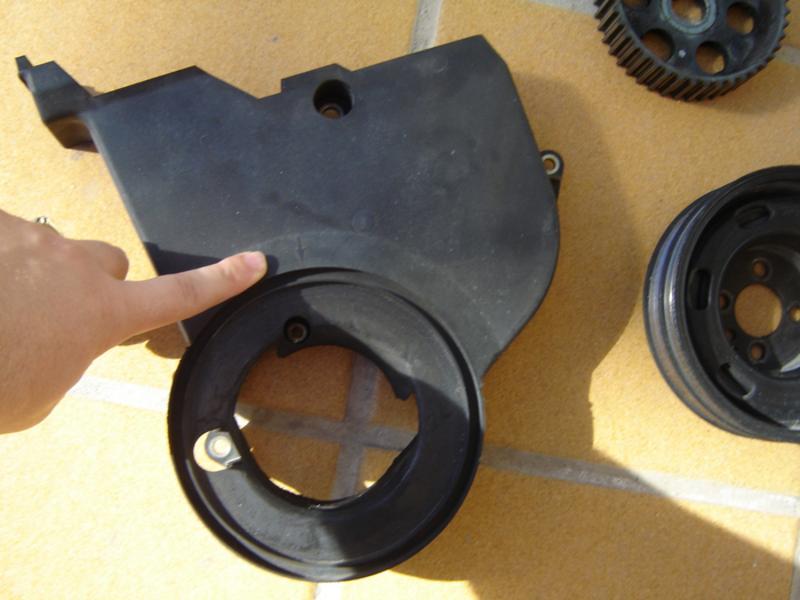

Aquí las mismas fotos un poco más lejos: Mi dedo indica la flecha inscrita en la carcasa inferior. A la derecha de la foto la polea. -

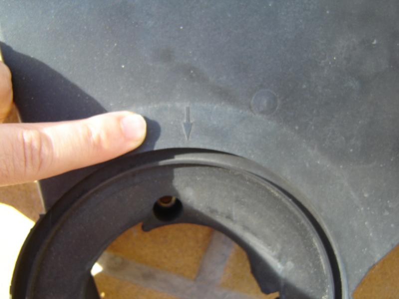

Y aquí está la marca de la polea del cigüeñal: (espero que se vea medio claro): Y aquí la marca en la carcasa inferior que debe coincidir con la anterior: -

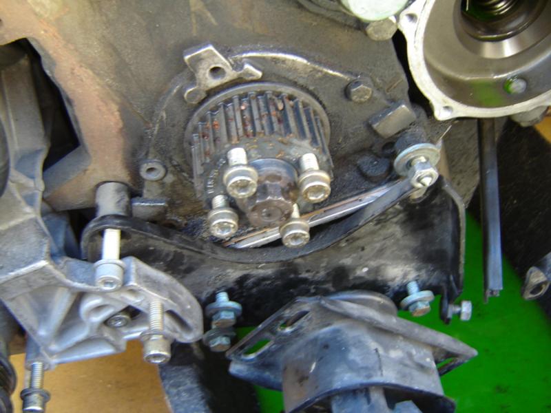

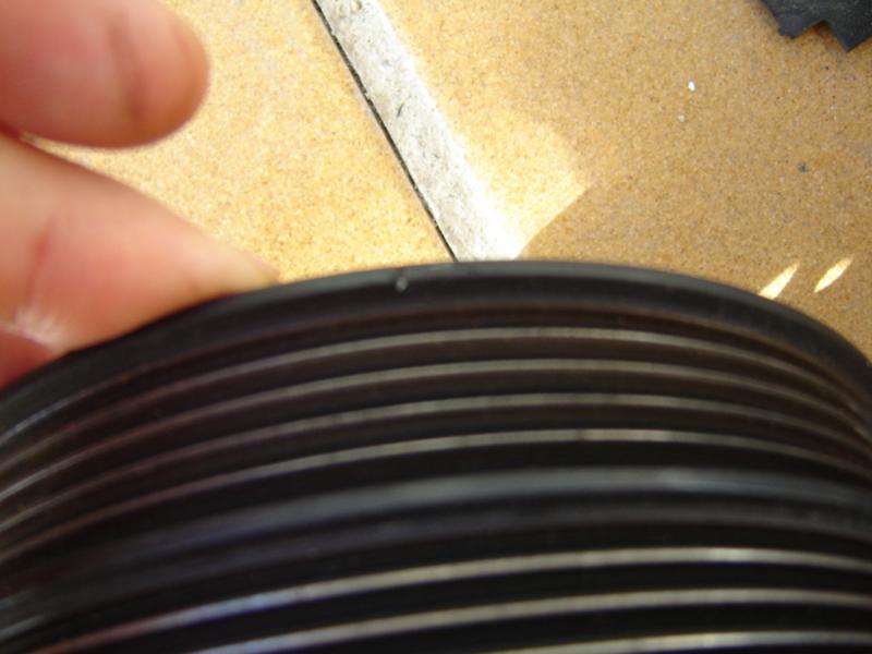

Te respondo en varios mensajes y te voy enseñando fotos, para que quede bien claro: Es inevitable que se mueva el árbol de levas cuando sacas la correa, pero no importa porque tiene un PM (punto muerto) de guía y referencia tanto en el árbol de levas como en la polea del cigüeñal. El del árbol de levas aquí está: -

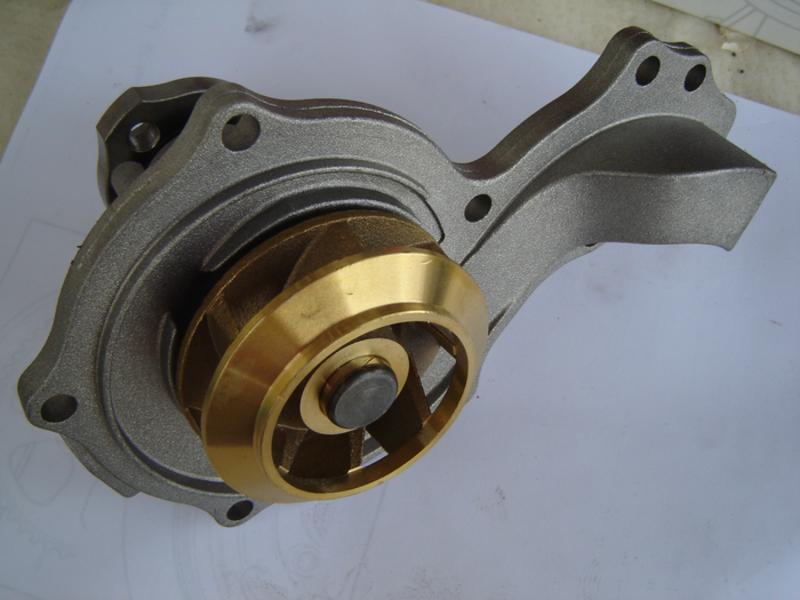

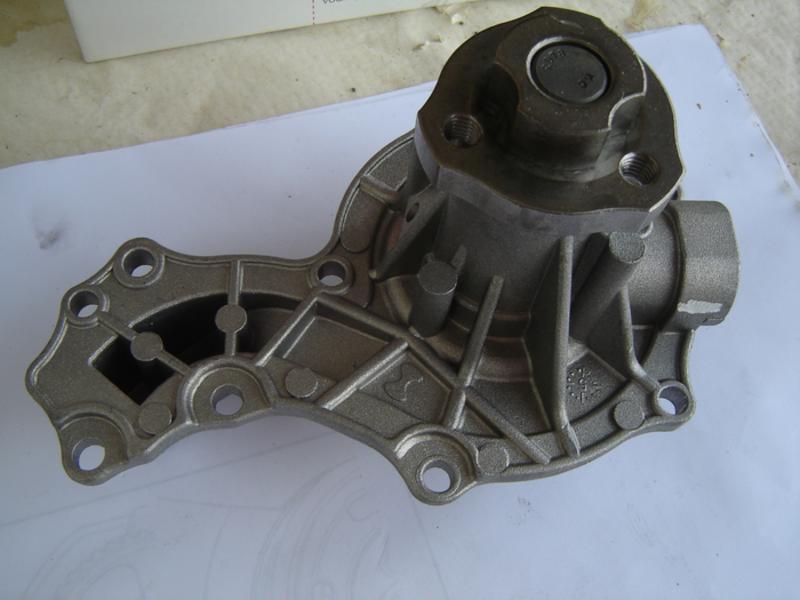

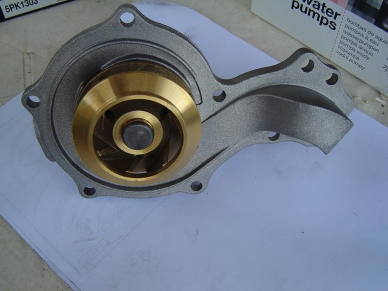

Están fenomenalmente bien de precio. La que yo he comprado es la Airtex (que es el impulsor de bronce) sin el cuerpo, es decir, la primera que sale en la página con ref 1599 que pone en la caja. -

De bronce. Entiendo que quieres decir cuánto me ha costado: 59,36€ con 20% dto. incluido jejeje. Valía 74€ -

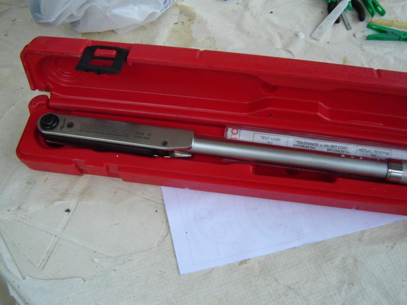

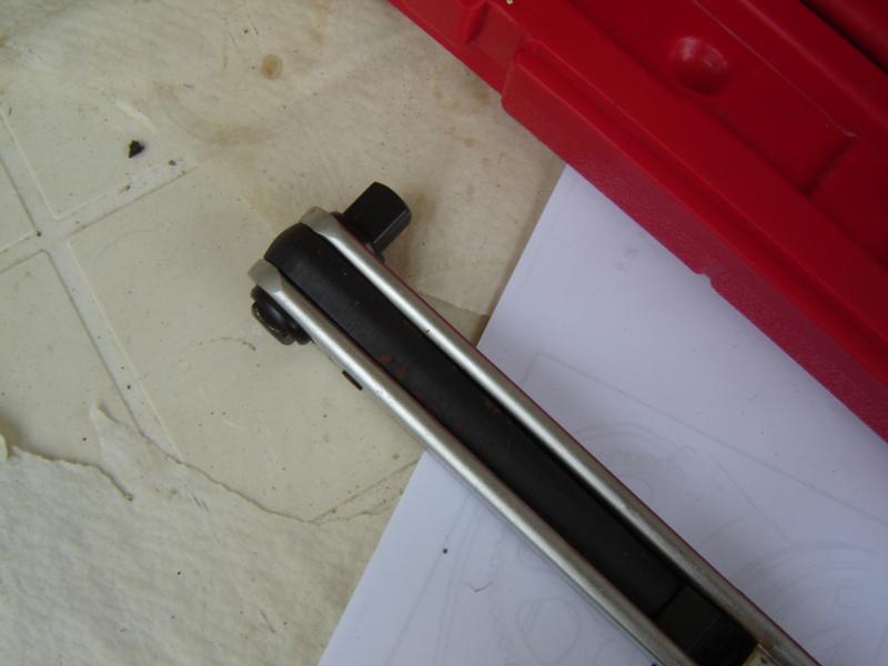

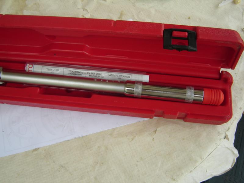

Mientras responde Ildefonso, voy a poner la única herramienta (creo) que puedo aportar. A ver esto: Es fácil.

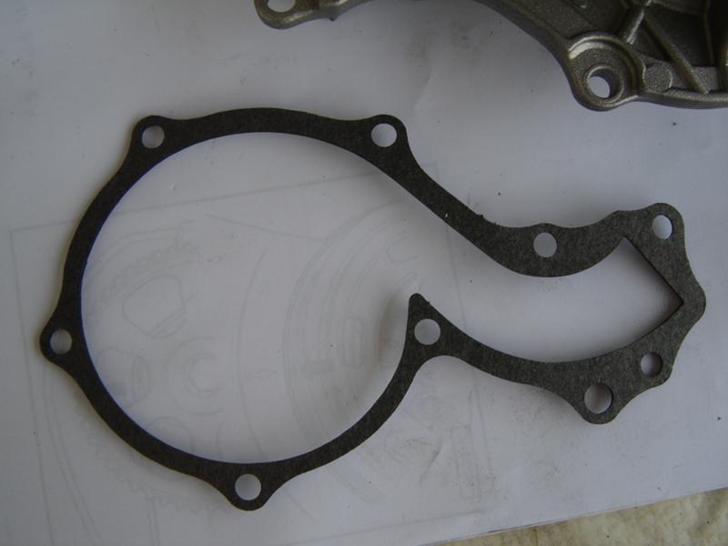

Y lo que me falta hasta que lo traigan: El tensor, el rodete, el amortiguador antivibraciones y, por supuesto, la correa: -
