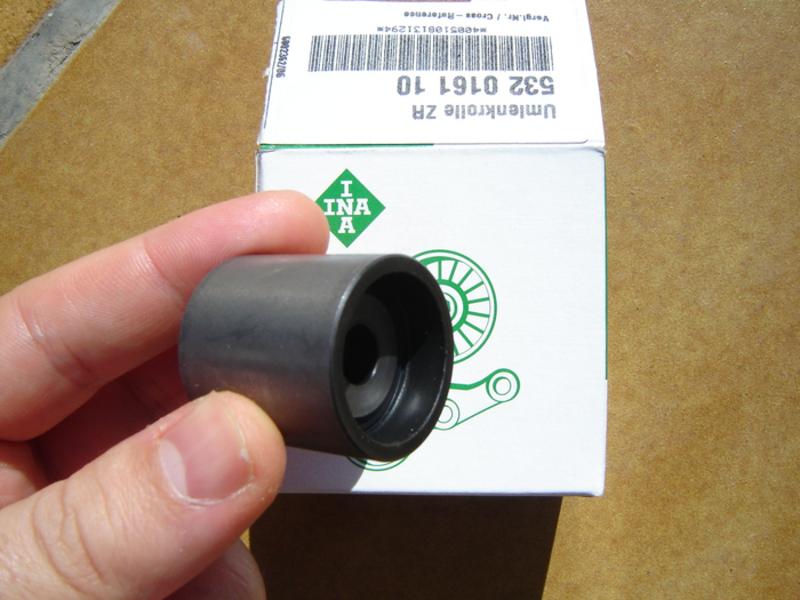

Y el rodillo tensor (lo he comprado en Oscaro). Muy buena tienda que los socios del club Audisport nos beneficiamos de descuento. Por cierto, ya viene mejorado: -

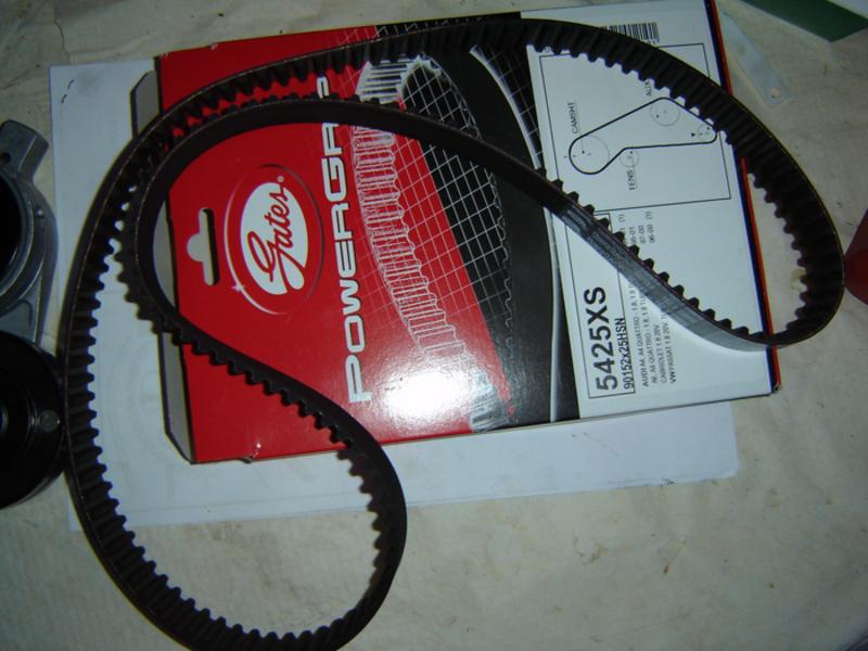

Curioso por no decir increible. Asi por encima en el ETKA me sale: z= 153 ¿dientes ? Es más, la que yo he comprado es la de 152 dientes, que la he comparado con la que tenía puesta... Pa' fiarse -

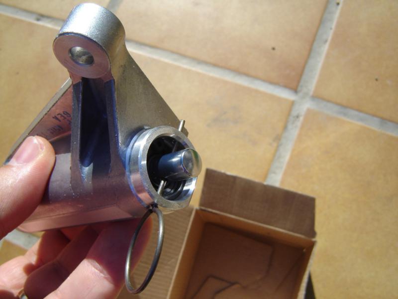

Espero el rodillo tensor que he comprado en Oscaro y que llegará en un par de días; y el bombín (amortiguador de tensión) y el rodete. A ver si lo monto ya de una vez. -

Aquí la caja con la correa de 152 dientes. ¡¡Cuidado que me han dicho que para el motor AEB hay una de 152 y otra de 153 dientes!!. Comprobad cuál es la vuestra. -

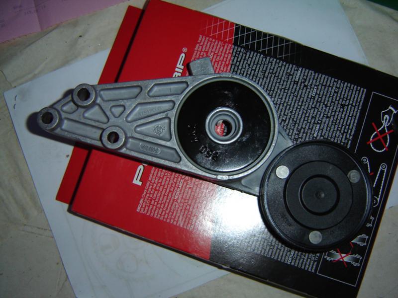

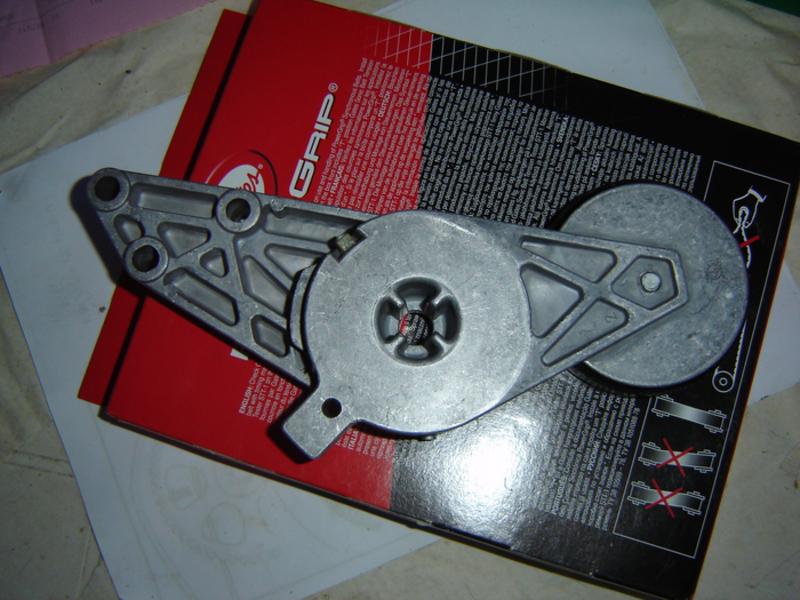

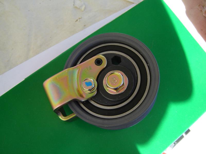

Bueno, llegaron nuevas piezas, nuevas piezas que fotografío y pongo. La primera es el tensor de la Poli-V (correa del alternador): De la marca INA. Aquí el tensor en sí: -
