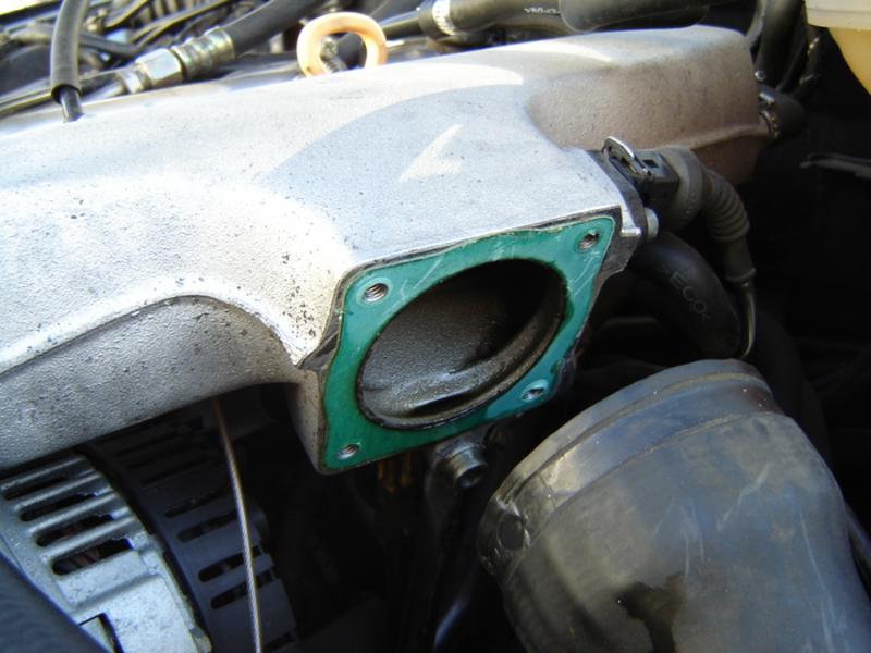

Ahora montamos de nuevo con la nueva junta. Ponemos los 4 tornillos de allen. Luego, montamos el acelerador de la siguiente manera: Enchufamos el cable que da electricidad a la mariposa. -

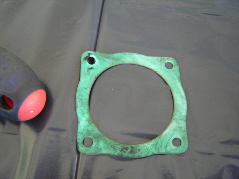

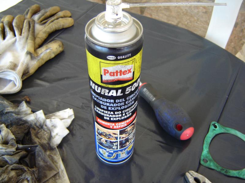

Montad de nueva la palometa (apretad los tornillos bien) y rociad otra vez y secad después. Aquí podeis ver la junta que digo hay que cambiar (de color verde): -

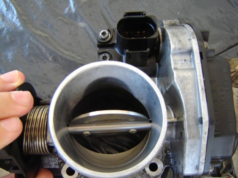

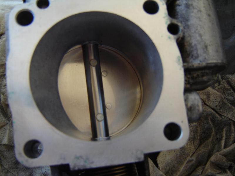

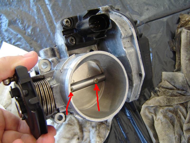

Rociadlo todo, dejad que actúe unos segundos y retirais. Así hasta que quede color plata y no el negro inicial. Dadle a la "palometa" que habeis quitado, a los tornillos de torx, y un poco al cuerpo nunca le vendrá mal. Si le dais por un lado, luego por el otro y así sucesivamente. Debe quedar más o menos ASI: -

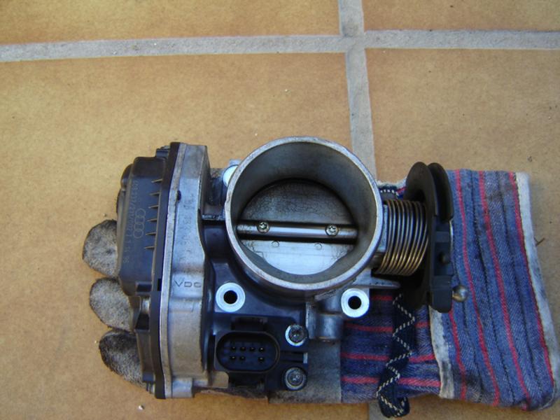

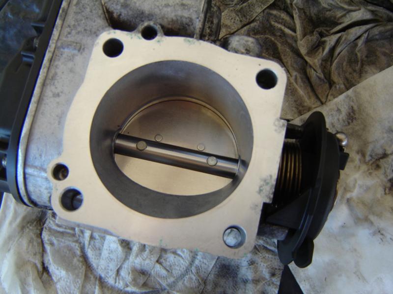

Ya sólo queda rociar todo con el medio bote que nos queda de Nural 5000. y limpiarlo todo con papel hasta que quede como la patena: -

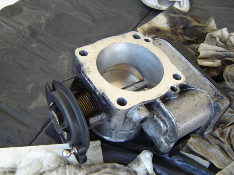

Giremos el acelerador y saquemos la palometa (no sé si se llama ASI) pero en fin tirando de ella hacia arriba. No cuesta esfuerzo. Es decir, abris acelerador y la sacais. -

Para el siguiente paso necesitamos una llave de Torx (que aunque no es muy corriente), para cualquier cosa que hagamos del Audi, siempre va a hacer falta. No me acuerdo del número que utiliza. Quitemos la palometa quitando los 2 tornillos que la sujetan: Están bastante duros. -

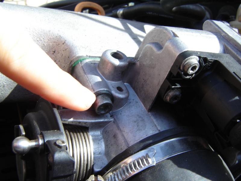

Aquí veis otro de la parte de abajo (el que está borroso): Tened en cuenta que son 4 y están perfectamente simétricos unos de otros, por lo que no tienen pérdida. -

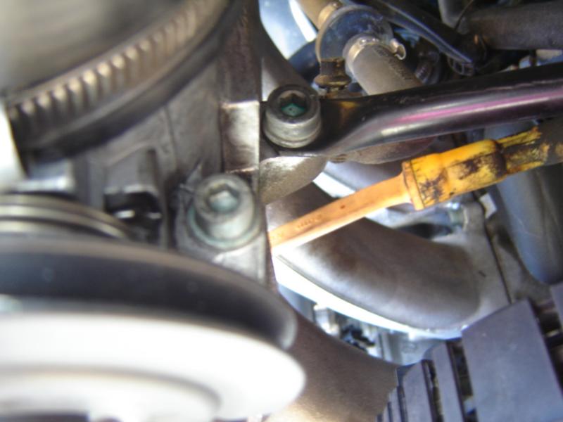

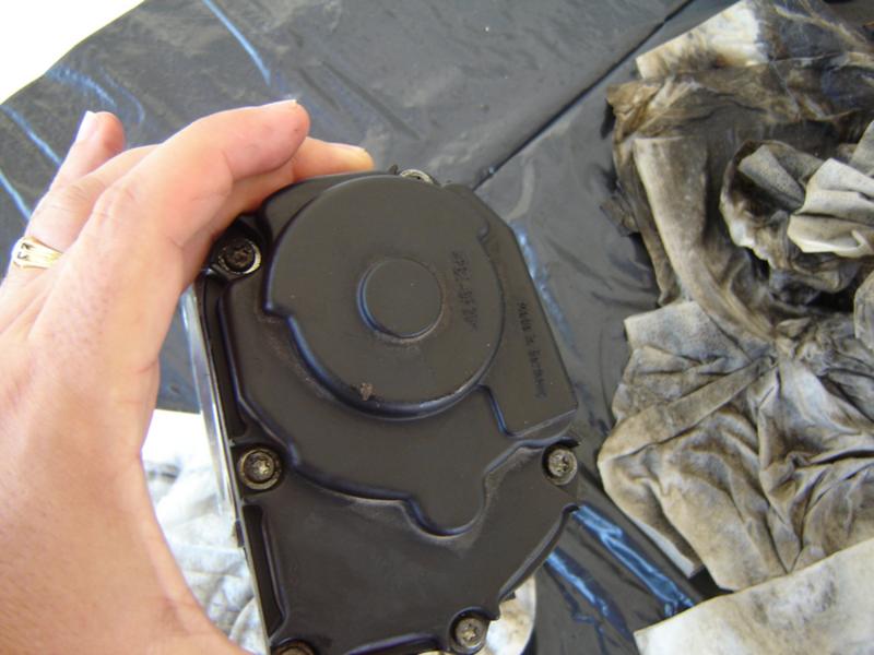

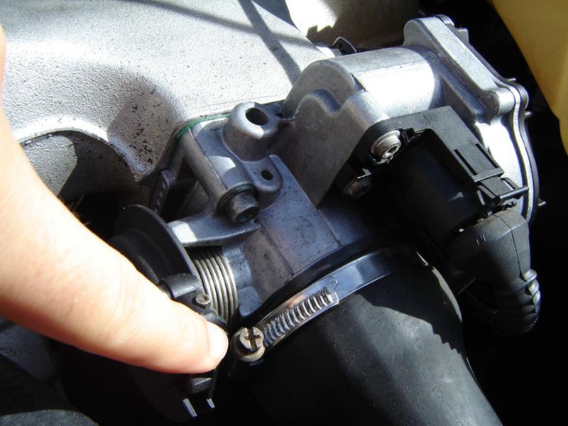

Por último hay que quitar 4 tornillos de allen que sujetan el cuerpo de la mariposa: Aquí veis uno, pero faltan 3 más que están un poco escondidos y no es fácil fotografiar. -

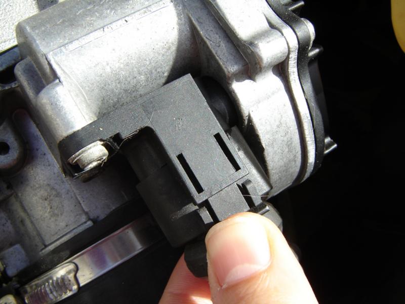

Desenchufemos el cable éste que controla precisamente la abertura de la mariposa. Sale apretando sus pestañas y tirando hacia afuera: -

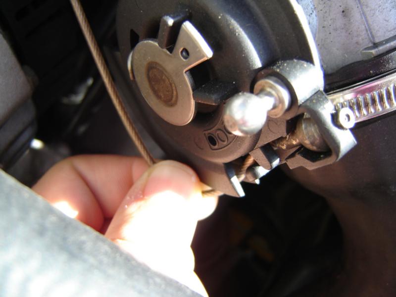

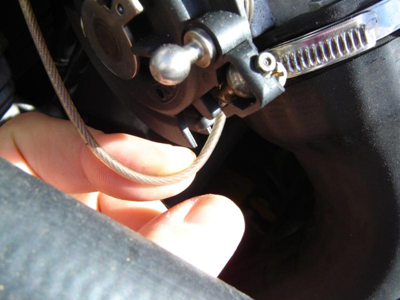

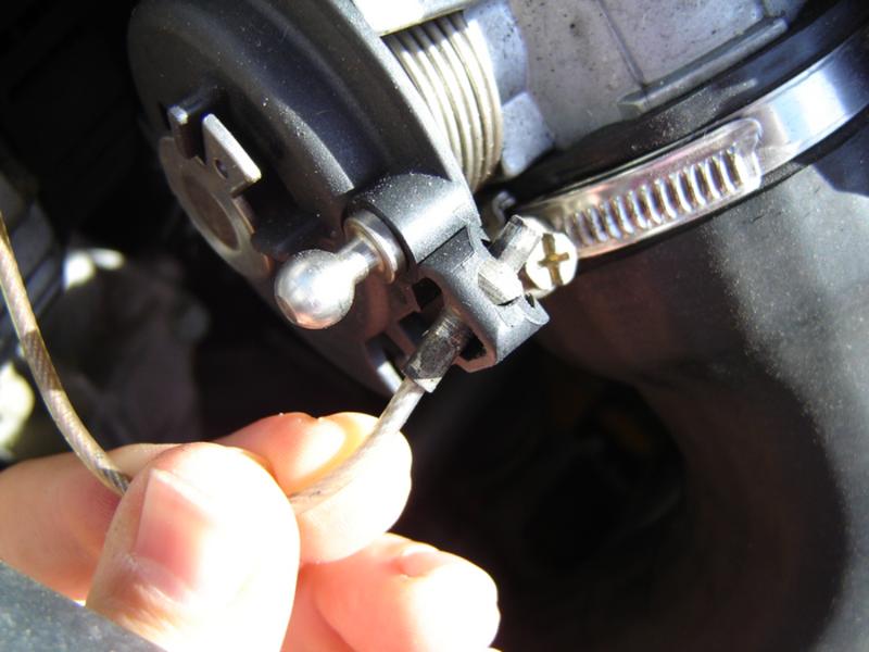

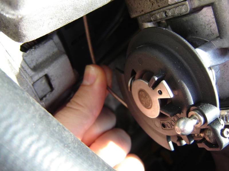

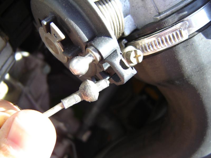

Lo que vamos a hacer es quitar el cuerpo de la mariposa de admisión para limpiarla en un banco con más precisión. Ahora toca quitar el cable del acelerador: Es muy fácil y no se necesitan herramientas. Fijaos en los pasos: 1) -

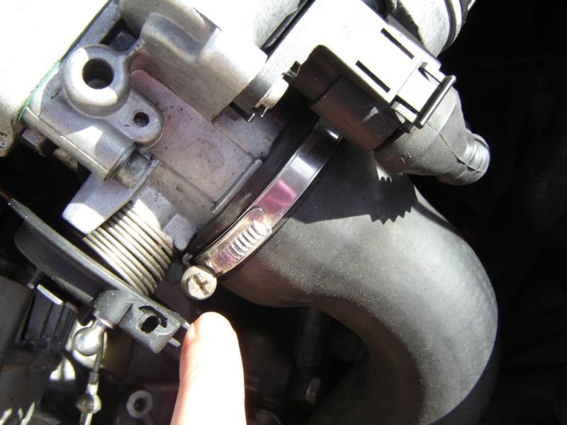

Habiendo echo ya el Brico de Chirrito, tendremos desmontado la tobera marcada en el dibujo anterior en azul quitando la abrazadera ésta: -
