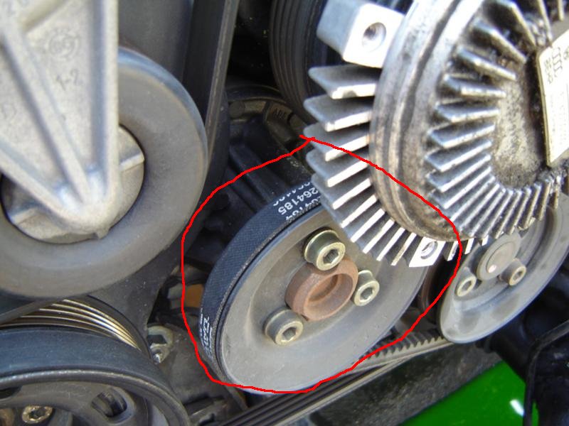

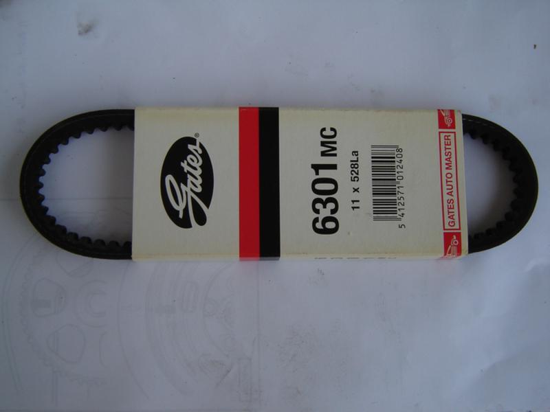

Bueno, me he acercado ha comprar la distribución y la bomba de agua pero han tenido que pedir el kit de distribución. La bomba de agua sí la he comprado y las correas Poli-V y de agua también. Os voy poniendo fotos. Aquí la Poli-V: -

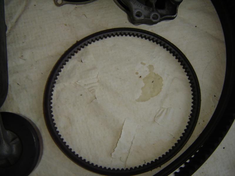

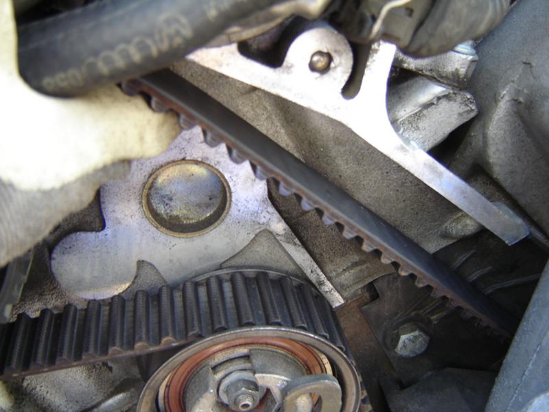

No me he atrevido a arrancar el coche de nuevo, pero he encontrado un trocito de plástico y bastante goma en la polea del cigüeñal. Como tenía 107.000 km. pues no me lo he pensado demasiado. Después de esto ya veremos si los ruidos siguen. Lo que sí he encontrado es la correa completamente floja y la marca del tornillo del tensor desplazada. Mira las siguientes fotos:

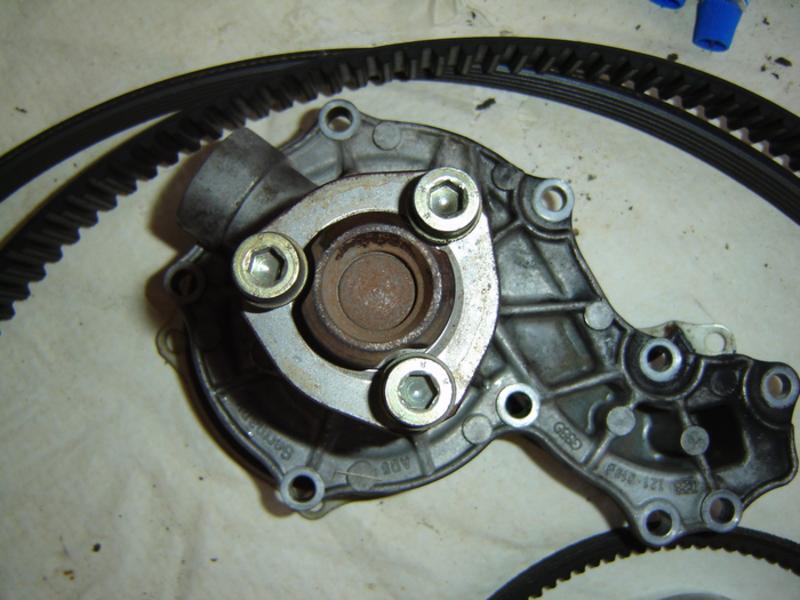

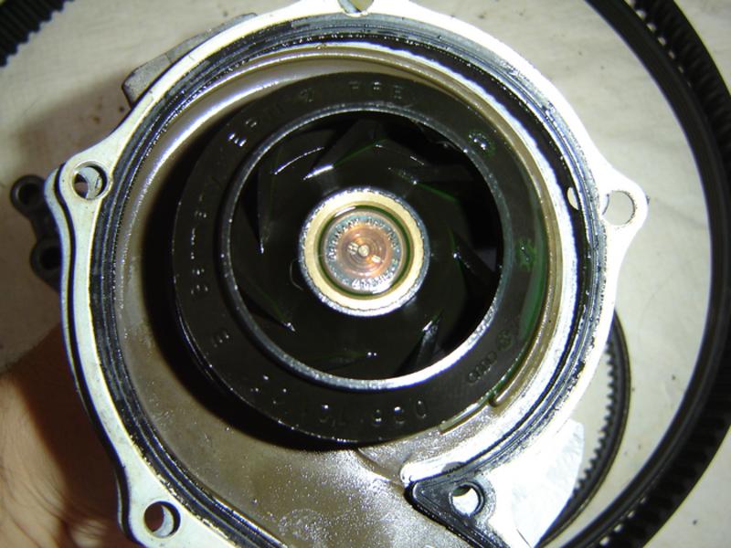

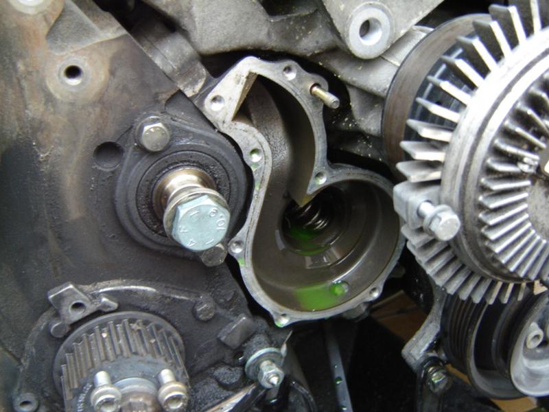

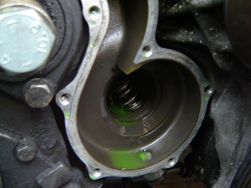

Aquí podeis ver la impulsión de plástico. Pero hay unas bombas de agua que ésto es de bronce (calidad). Bueno, pues hasta mañana que me acerco a por todo el kit de distribución, correas y bomba, paro este BRICO. Espero que os vaya picando el gusanillo. Un detalle creo importante es que se necesita una llave dinamométrica para apretar correctamente los tensores de la correa. Mañana espero seguir la explicación. -

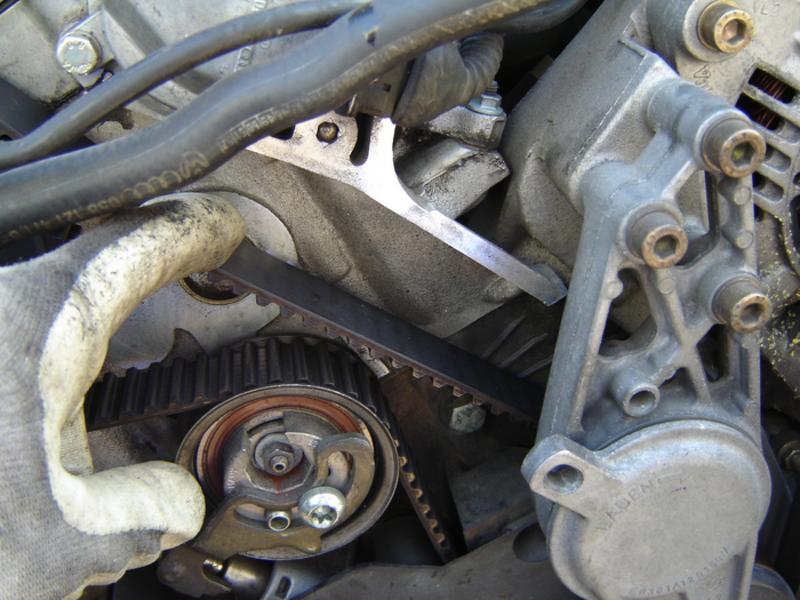

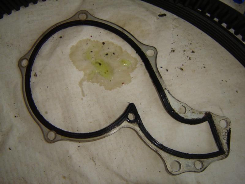

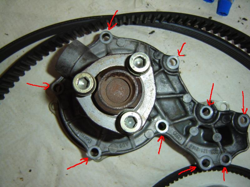

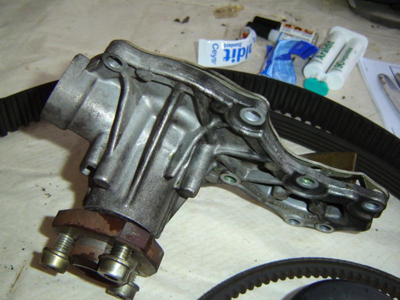

Cuando los hayamos quitado, habrá que darle con un mazo de goma para que salga (que tanto tiempo juntos acaban unidos). Quitamos también la junta de la bomba: -
