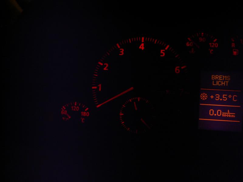

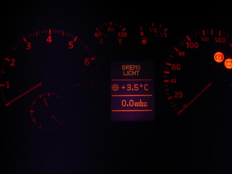

El rojo es por las láminas. Sin embargo el amarillo y rojo del FIS si es por las bombillas, que son de color. -

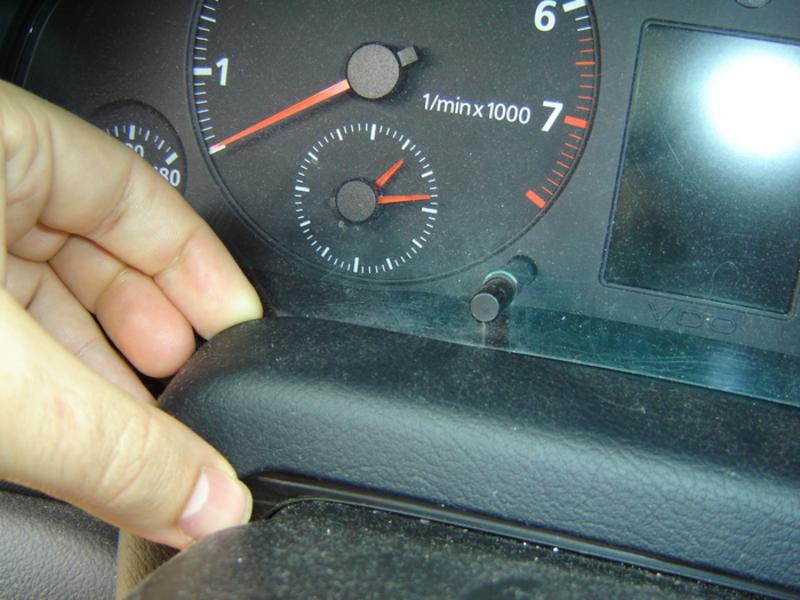

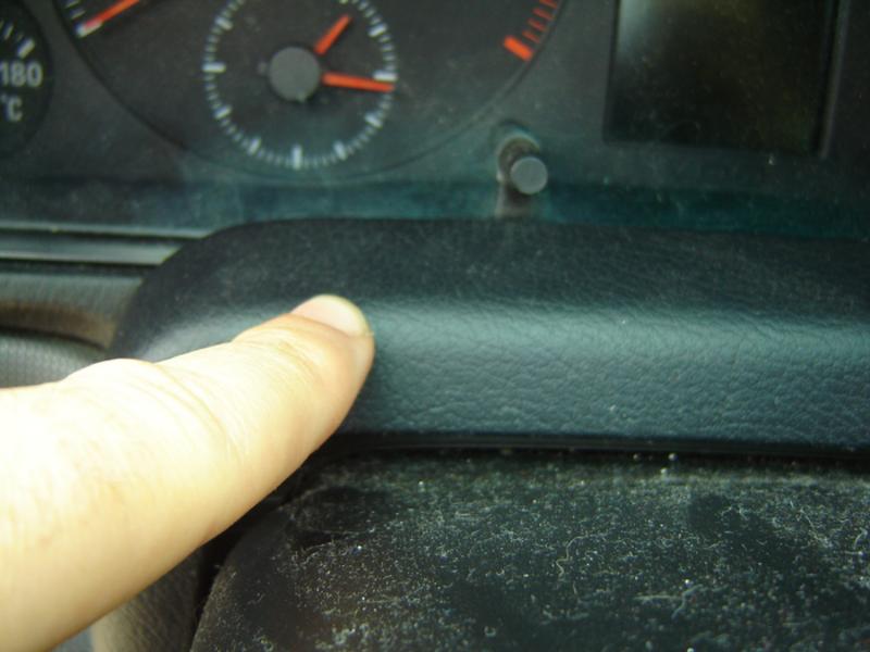

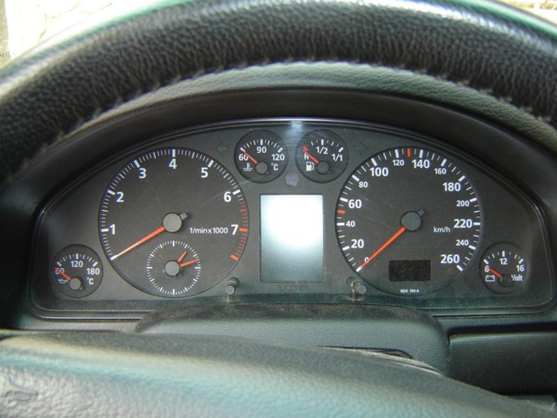

8) Coloquemos el cuadro y atornillemos los tornillos de estrella 9) Finalmente coloquemos la tapa de la siguiente forma -

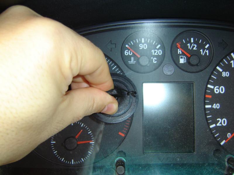

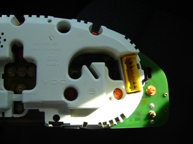

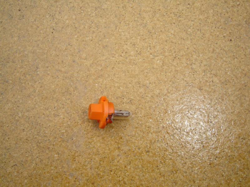

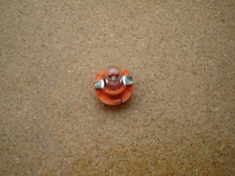

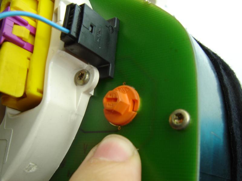

6) Pongamos la nueva atornillándola con el destornillador plano (sólo necesita media vuelta) 7) Enchufemos de nuevo los cables metiéndolos en su posición correcta y apretando el seguro morado -

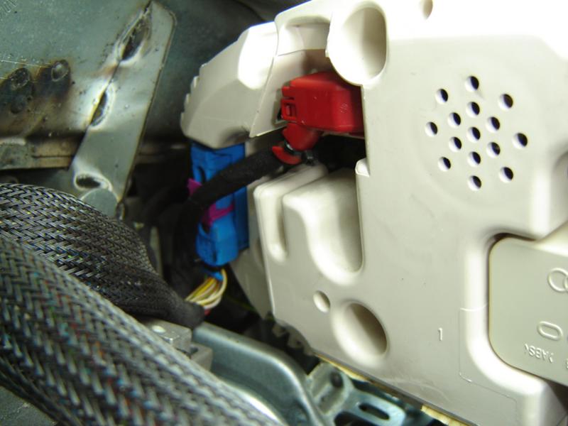

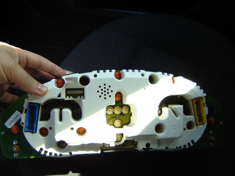

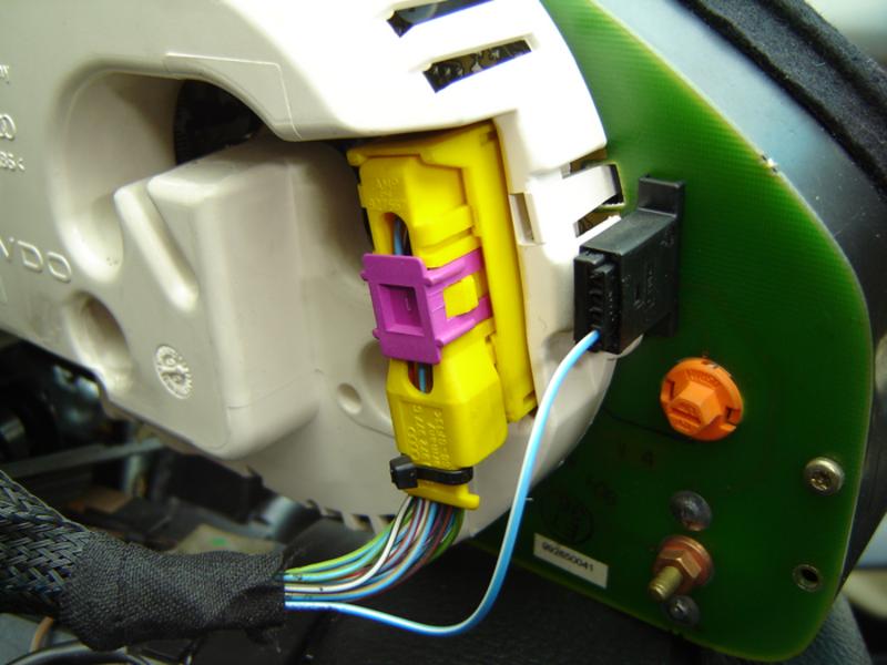

El rojo sale tirando con cuidado. El amarillo y azul salen aflojando la pestaña morada, que sale con un destornillador plano. El negro sale a presión empujando un poco la uña lateral. Tened cuidado de no partir nada. -

4) Por detrás, el cuadro está enganchado con 4 enchufes que endremos que quitar. Están un poco duros. Primero vemos cómo son: -

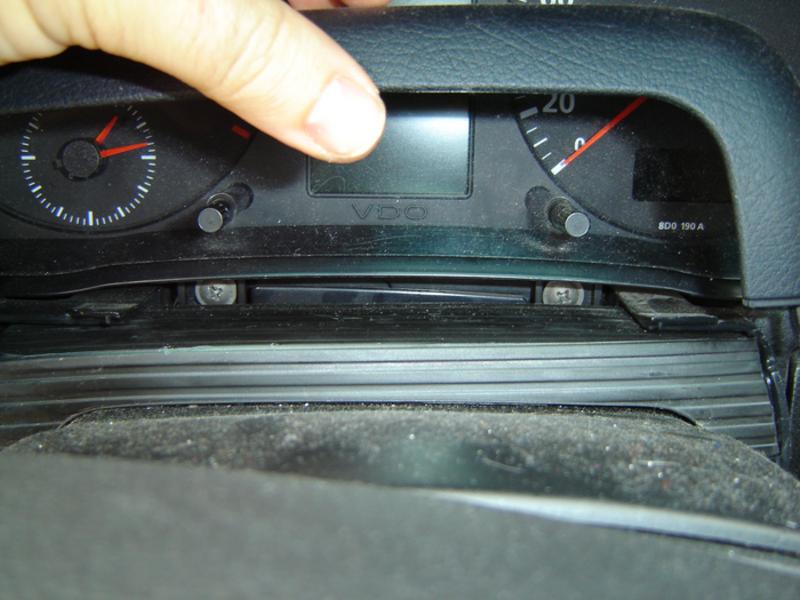

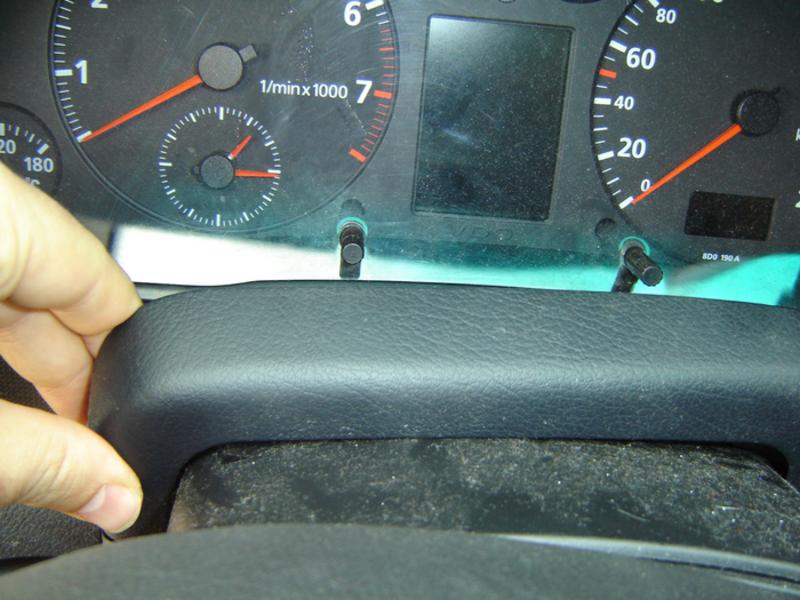

3) Una vez quitados, cogemos un chupón de ventanas (a mí me sirvió uno de los parasoles que se ponen en las ventanillas laterales). Lo pegamos en el cuadro y tiramos de él hacia afuera -

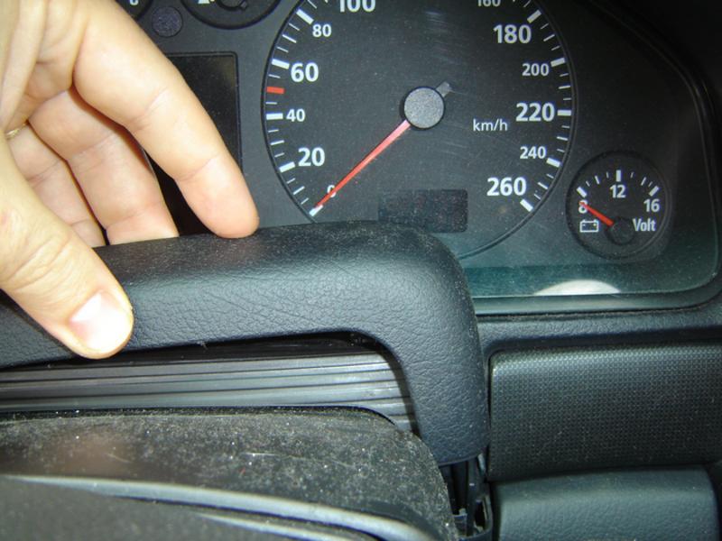

Cómo cambiar las luces del cuadro de intrumentos: Herramientas: - Destornillador de estrella - Destornillador plano -
