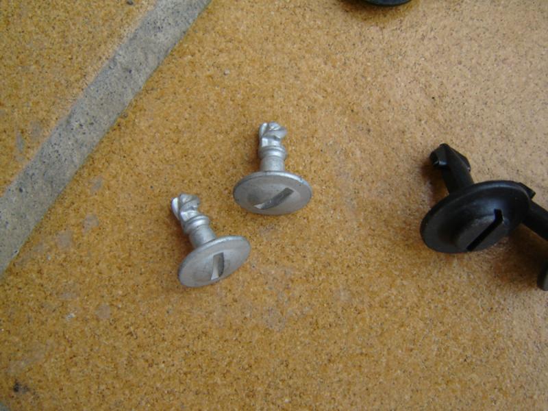

Se llaman pernos de fijación. Los venden por unidades y la referencia es: 4A0 805 121A Lleva unas arandelas de seguridad con referencia: 4A0 805 137A Y unos clips que lo sujetan con referencia: 4A0 805 163 -

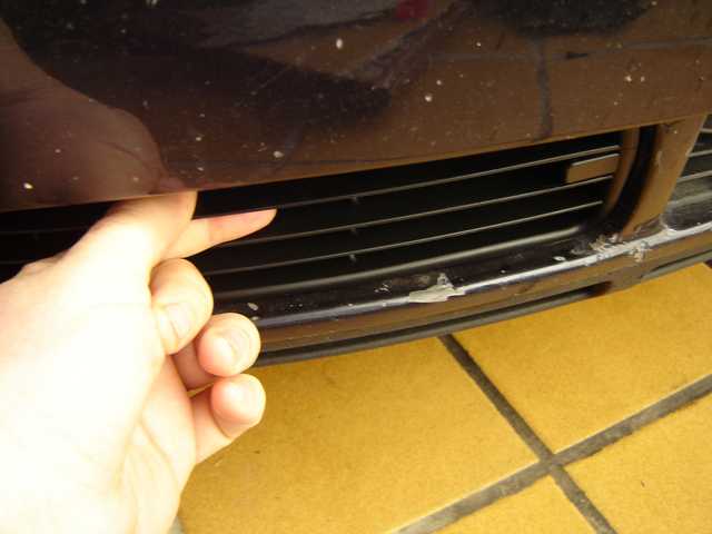

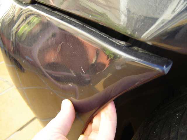

COLOCACIÓN DEL PARAGOLPES DELANTERO: 1) Sólo queda acoplar el paragolpes en su sitio, apretar sus 2 tornillos largos de cabeza de torx 2) Poner las rejillas delanteras 3) Recordad colocad cualquier tornillo adicional que tenga el coche. -

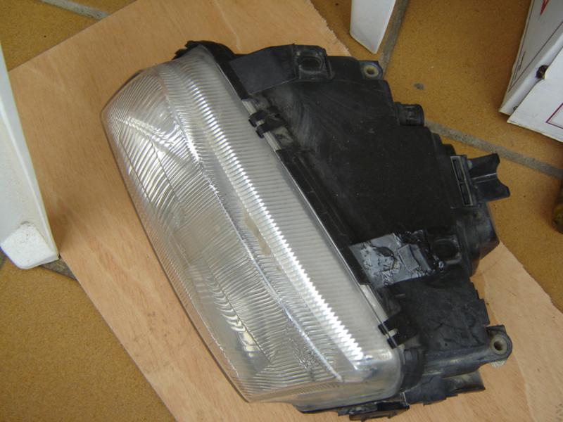

2) Cojamos el faro y acerquemoslo a su posición. Pero antes de meterlo hay que enchufar las conexiones (3), uno del intermitente y 2 del faro -

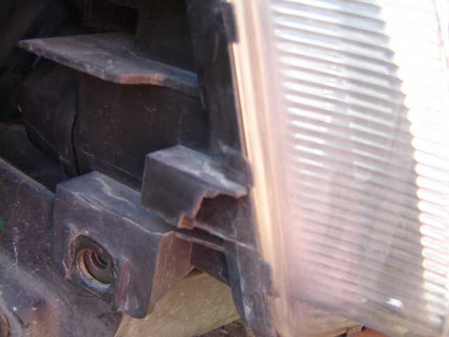

COLOCACIÓN DE LOS FAROS: 1) Comprobemos que están bien puestos los soportes estos: Si no sujetamos el faro con estos soportes el faro temblará. -

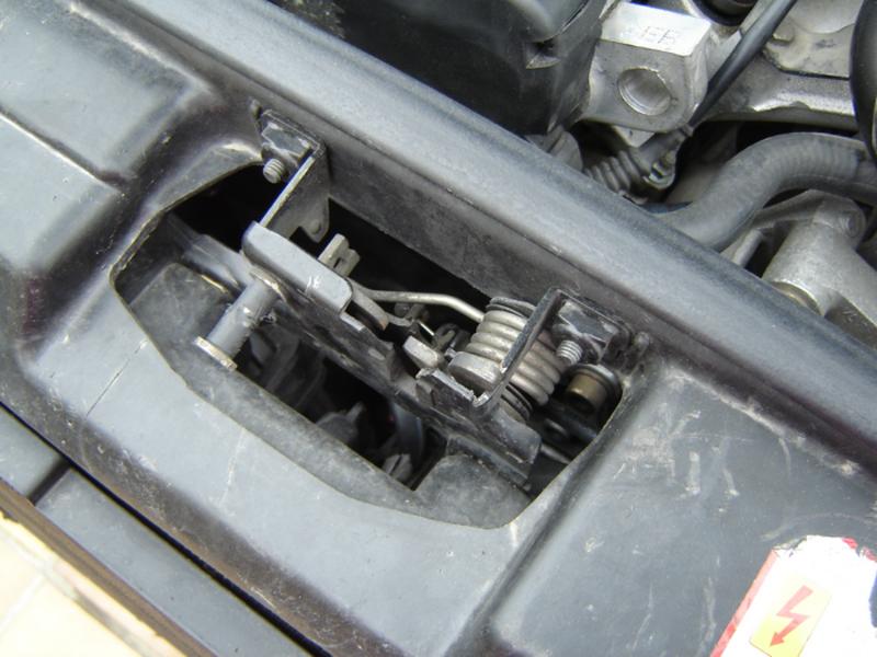

Hay que regular bien estos 2 tornillos en la izquierda y derecha para que ajuste correctamente el capó en el cierre: -
