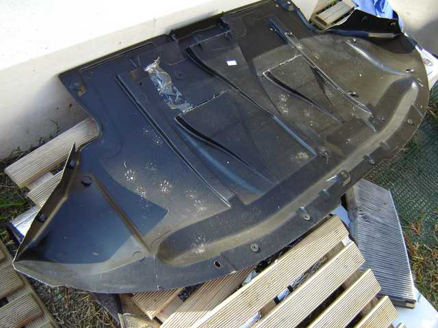

---------------------- ---------------------- Recordatorio: Teneis que poner las tuercas de 13 mm. a los tacos de sujeción del motor apretadas bien fuerte. Cualquier otro tornillo que hayais aflojado para quitar la cuba, debeis ponerlo. Hay que revisar bien los bajos de manera que no quede nada sin poner. Sed cuidadosos y algo maniáticos en este sentido. No está mal llegado este punto revisar todo para poner, en este momento, el cubrecárter, cerrando todo acceso a estos tornillos: Ahora podemos bajar el coche y trabajar más a gusto. -

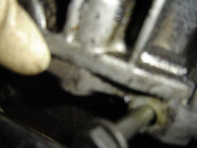

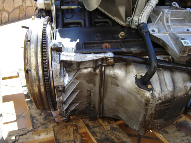

En la anterior se puede ver los 2 tornillos hexagonales de 16 mm. que son muy largos. Uno de ellos es el que tenemos que meter con la cuba. En la foto, el motor está al revés, es decir, el embrague está en la izquierda y la cuba a la derecha. Se puede ver también un tubo del aceite, la que tiene una junta metálica. -

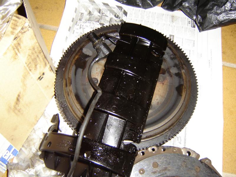

En la anterior podeis ver la bandeja de plástico entre la cuba y el cigüeñal -

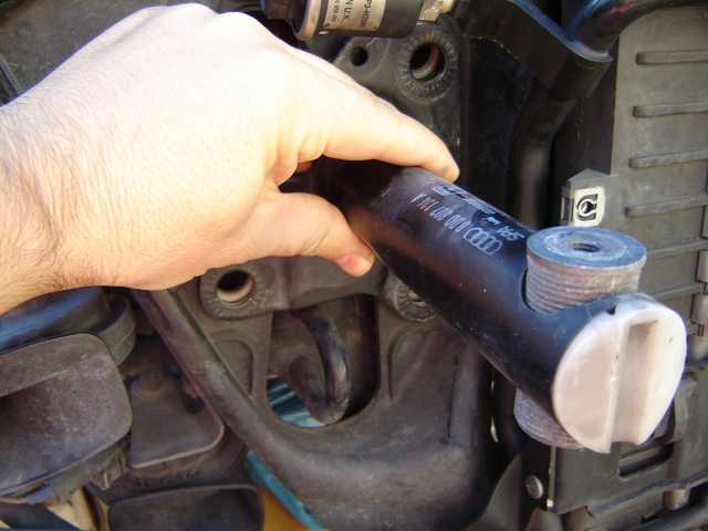

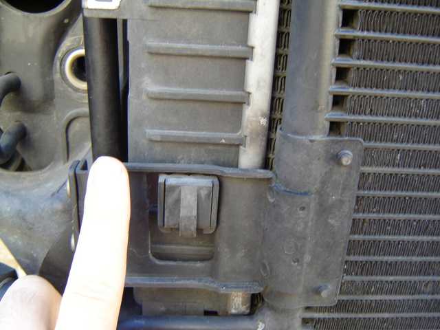

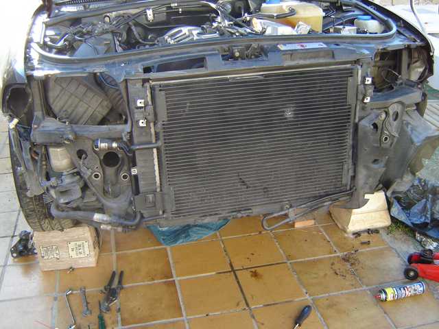

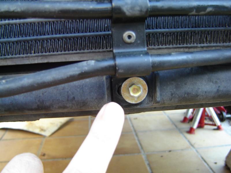

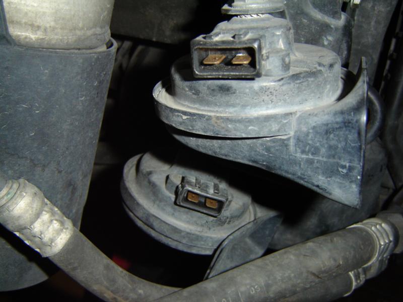

COLOCACIÓN DEL RADIADOR DEL AIRE ACONDICIONADO E HIDRÁULICO: La colocación del radiador del aire acondicionado es muy fácil. 1) Se traslada a su posición justo delante del radiador de agua y se encaja dejándolo caer sobre sus ranuras. -

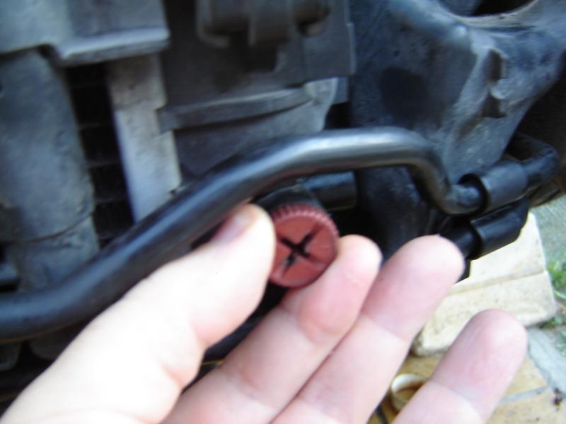

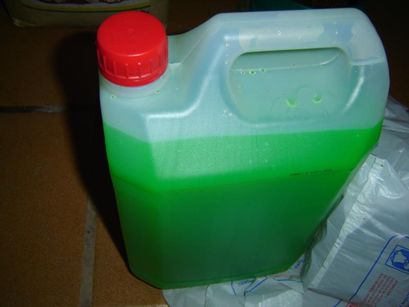

Ahora estamos listos para echar líquido refrigerante, pero antes comprobemos que está cerrado el radiador: Echemos el refrigerante: -

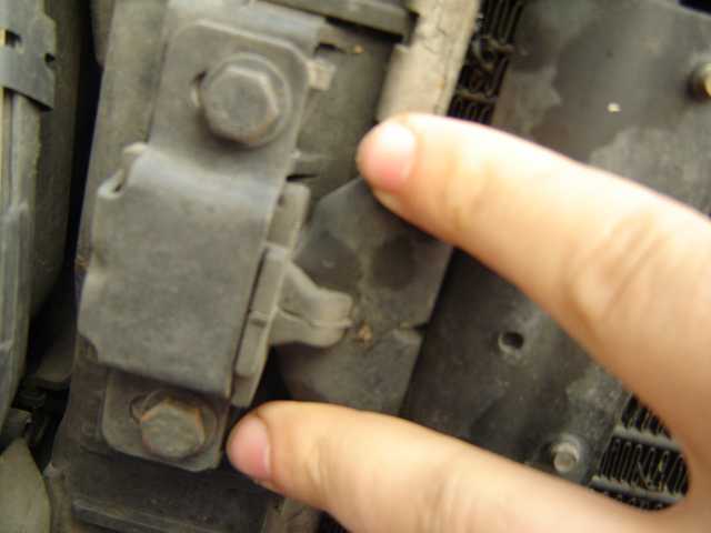

4) Terminemos de poner los 3 tornillos por cada pilar que faltan que son de torx poniendo el soporte del paragolpes delantero, y los 2 tornillos superiores por cada lado también de torx, ajustando correctamente el frontal para que quede simétricamente perfecto. Y los 2 laterales: -

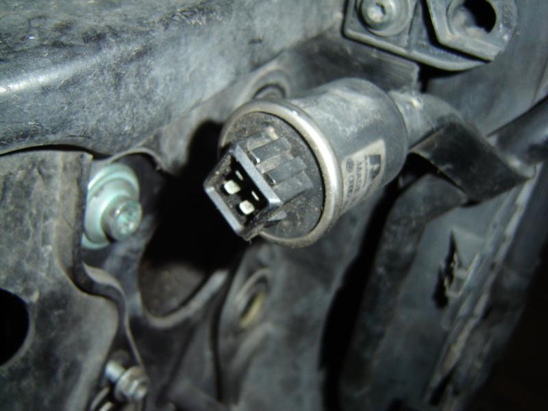

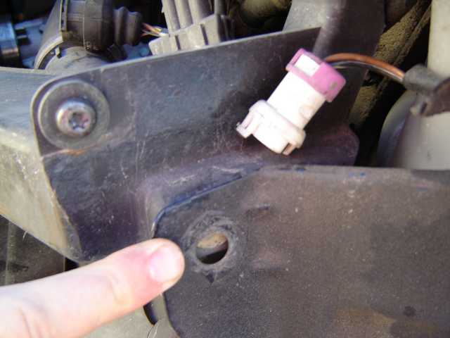

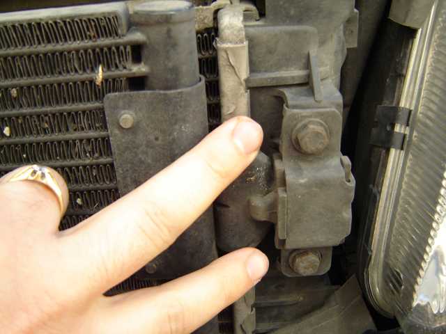

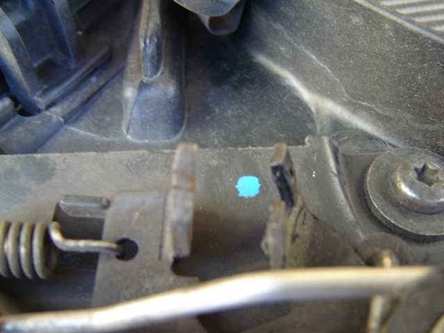

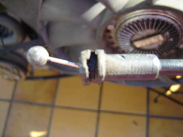

2) Hay que enchufar el termostato (encima de la toma de agua del radiador que está en la parte inferior). 3) Conectar las 2 tomas del radiador (la inferior y la superior) ambas van a presión (debiendo llegar hasta el fondo y aseguradas con su presilla). Suele costar un poco meter los tubos hasta el fondo. Fuerza y paciencia. IMPORTANTE: Coloquemos el cable que abre el capó. -
BRICO de cómo quitar la cuba del cárter
18Turbo responde a 18Turbo de discusión en Mecánica General Audi
PARA DEJARLO CLARO, LO REPITO OTRA VEZ: No hay que bajar el capó en este momento o no podremos abrirlo.
