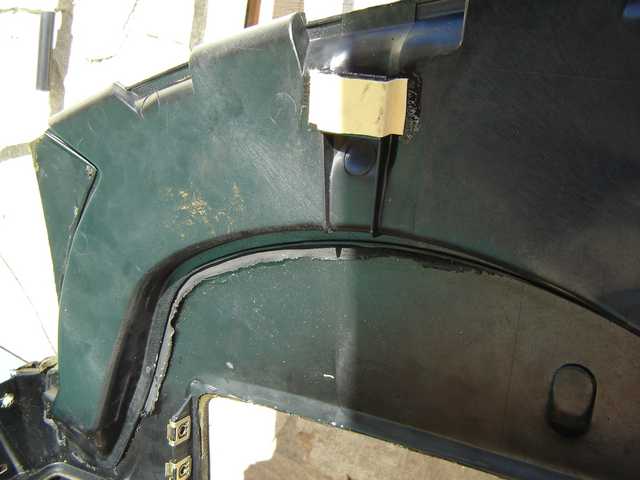

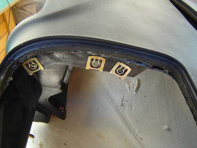

Por último, un truquillo, éstos son a donde se pilla el salpicadero: Se recortan unos cuadraditos de gamuza muy fina con un agujero en el centro y se mete dentro: Esto evitará los crujidos y ruidos del salpicadero. -

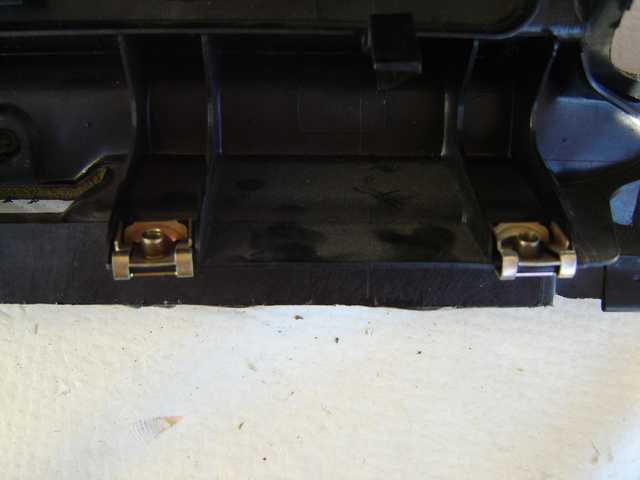

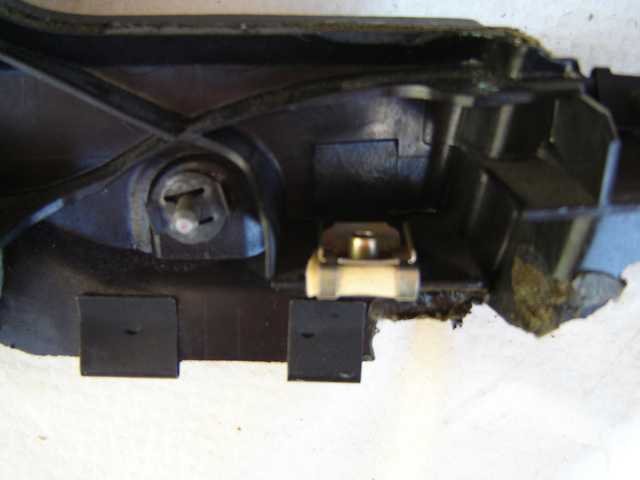

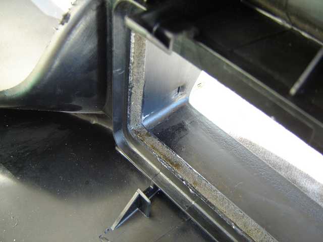

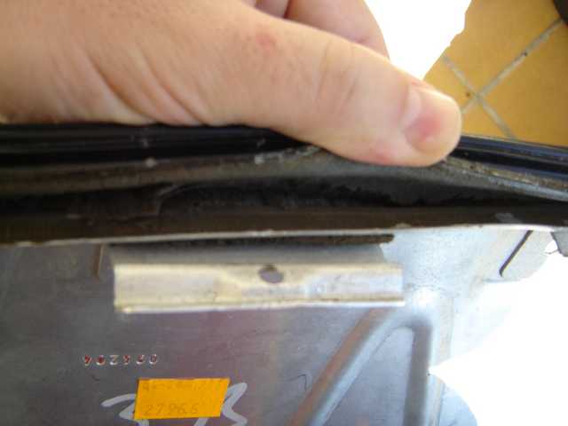

El salpicadero lleva en los enganches delanteros una telilla para que no haga ruido, así que hay que despegarlo, y pegar un trozo de gamuza fina pegado con el mismo pegamento: Hay 2, éste es uno: y éste otro: -

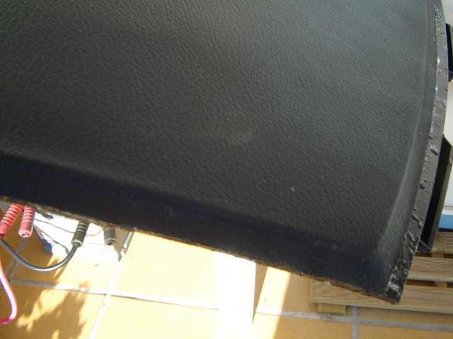

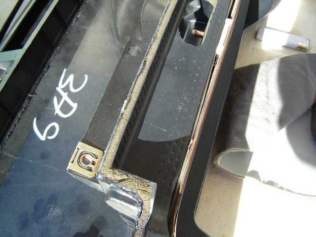

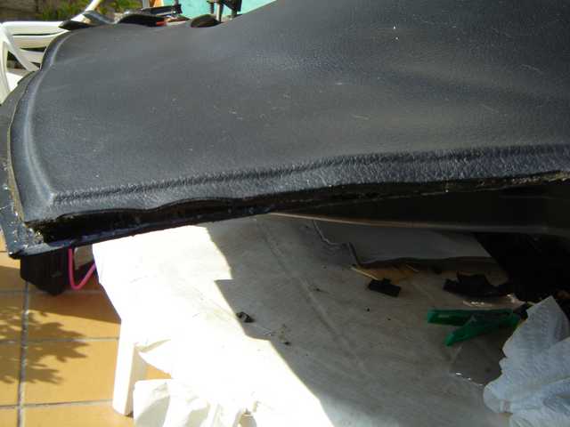

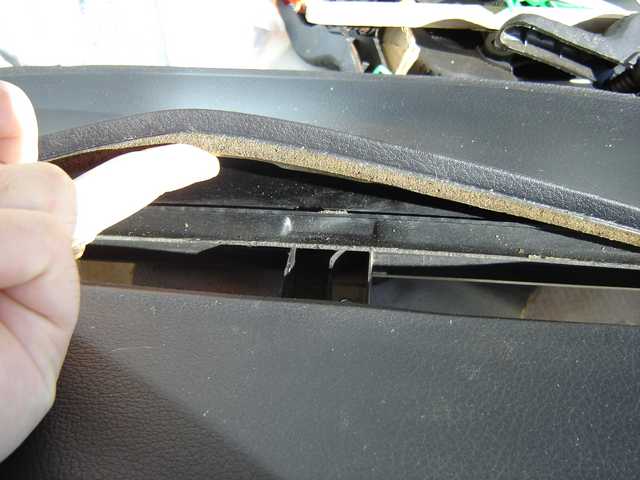

Ahí van unos trucos que os pueden servir para que el trabajo os quede bien: Selladlo todo, cualquier junta con gomaespuma está expuesta a que se abra más tarde, y ya que os tomais la molestia de realizar semejante trabajo, estaría bien que en 6 meses le volviera a pasar por otro lado. Hacedlo siempre de manera que el pegamento una los dos plásticos y cierre por completo la gomaespuma. Alrededor de la tapa del airbag de pasajero: Filos laterales: -

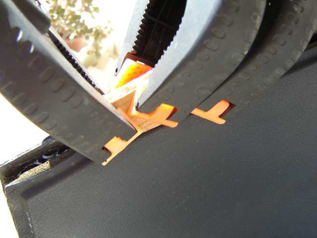

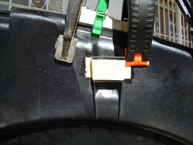

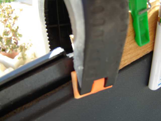

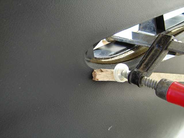

Por cierto, las "pinzas" se llaman sargentas y las "efes" torniquetes, trinquetes, mordaza y algún nombre más. Podeis ver que cuando pongo sargentas le suelo meter cartón para que al abrirse más haga más fuerza. Bueno, mañana pondré algunas fotos más, y por supuesto me falta el montaje, que lo pondré en otro hilo cuando lo termine. FIN -

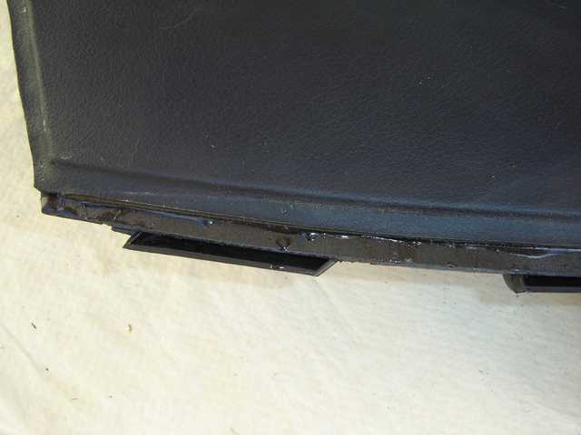

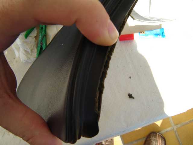

No sólo hay que pegar contundentemente el salpicadero, si no que además hay que sellar con el mismo pegamento:
