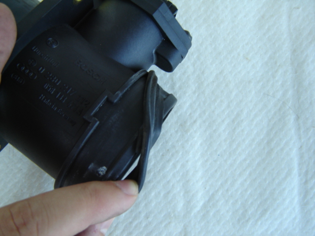

Ahora quitamos una gomita alrededor de la boca del cauda para ponerselo al nuevo cauda en la misma posición en la que se encuentra en el viejo -

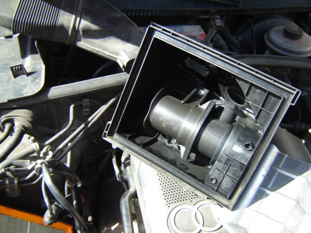

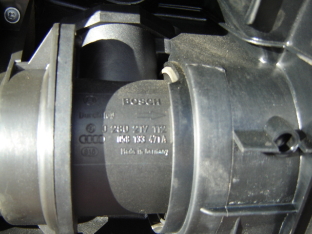

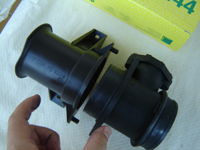

Para quitar el cauda, quitamos los 2 tornillos de estrella con los que se fija a la carcasa. Al sacarlo, se divide en 2 partes, el plástico que sujeta el cauda a la carcasa (a la izquierda en la foto) y el CAUDA (a la derecha). Lo separamos -

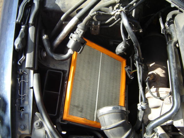

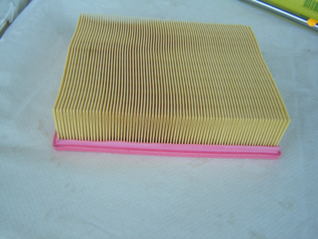

En la foto anterior ya se ve el cauda. En la foto siguiente se ve el filtro del aire (lo que tiene el marco naranja) que sale hacia arriba sin esfuerzo -

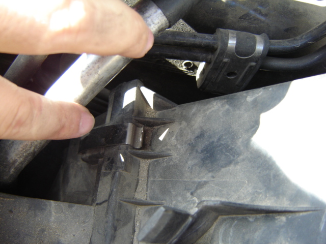

Por fin quitamos los 4 clips que hay como este ayudandonos de un destornillador (aunque pueden salir con la mano) -

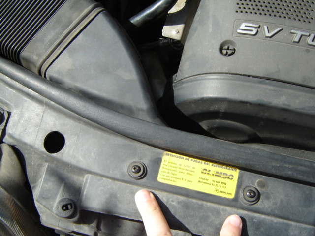

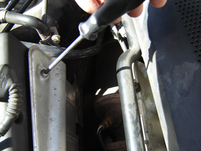

Se quitan los 4 tornillos de estrella que sujetan la plancha lateral. Los 2 de abajo cuestan un poco porque hay poco espacio. Si teneis destornillador imantado, mejor, porque así no se os caerán los tornillos al sacarlos, que puede ser un problema cogerlos del cubrecárter. -

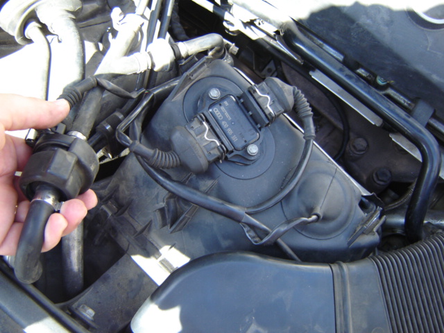

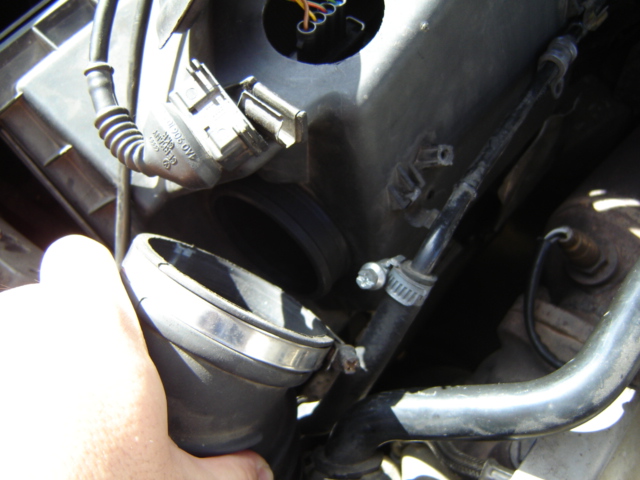

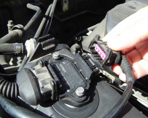

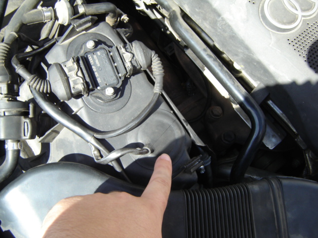

Metiendo los dedos por el agujero :clap1: se coge y aprieta el clic metálico por los extremos del conector y se tira hacia arriba. Se quita el tubo de acceso al turbo (el grande en la parte más delantera). Se quita aflojando el tornillo de la abrazadera, y se tira hacia afuera. -

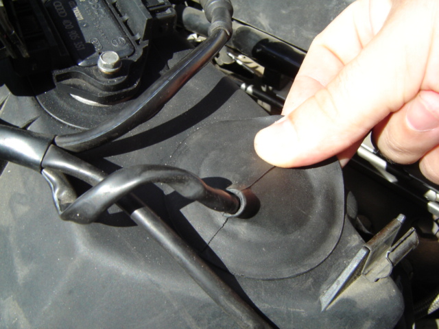

Quitemos la tapa de goma que cubre el conector del cauda. Sale a tirones, pero es mejor ayudarse con un destornillador encitado (envuelto con cinta aislante) empujando ligeramente la endidura por el lateral y a su vez tirando hacia arriba -

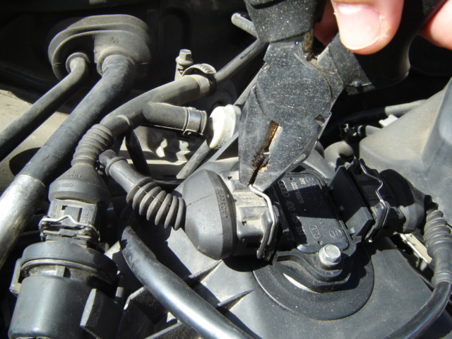

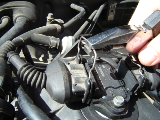

Quitamos las conexiones eléctricas tirando con unos alicates los topes metálicos. Salen hacia arriba y suelen estar un poco duros. Nada que unas buenas herramientas no lo solucione <_< -

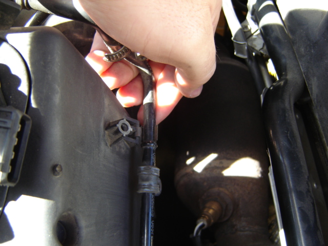

Saco la goma que está sujeta a la carcasa del filtro del aire, también sale tirando pero al ser goma costará un poco más. -

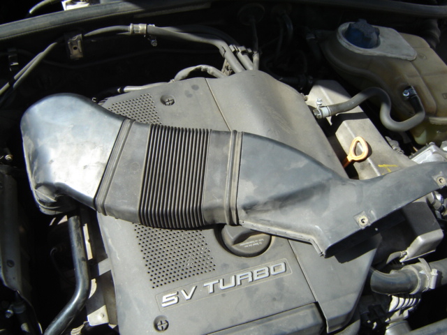

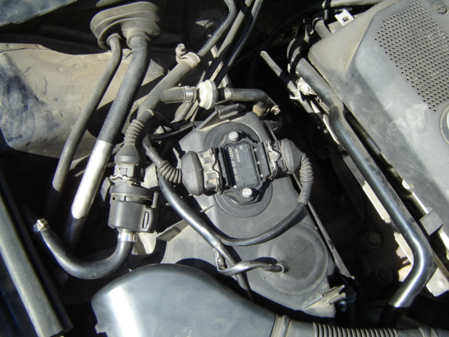

Esto es el tapón de goma que protege las conexiones eléctricas del caudalímetro (medidor de masas de aire) -
