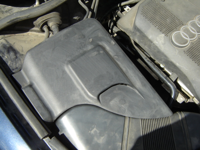

  1. Quitemos la tapa tirando de ella hacia arriba (va a presión) Y lo vemos destapado

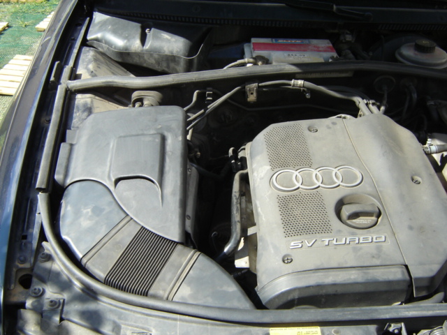

  2. Voy a explicar paso a paso cómo cambiar el caudalímetro (creo no haber visto ningún BRICO) para esto. Este es el motor y la parte izquierda donde se encuentra el filtro de aire y el cauda. La "pequeña serpiente" en la parte baja de la fotografía es la entrada de aire del exterior al filtro del aire, un poco más arriba la tapa y a la derecha el motor.
