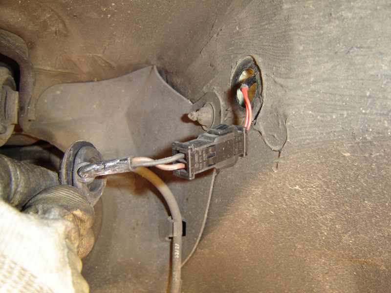

Tiro un poco del cable para que salga un enchufe, que al quedar "al aire", desconecto tirando de los 2 extremos:

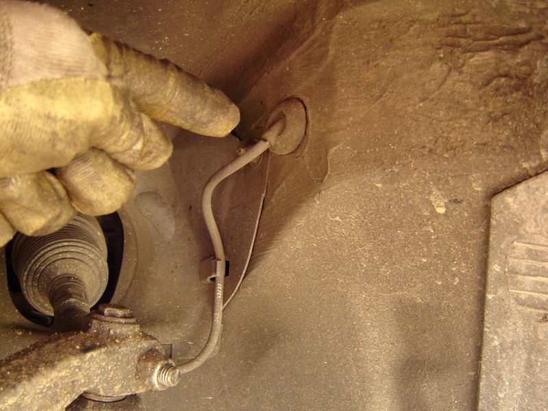

Siguiendo el cable del sensor, llego donde el cable se pierde por dentro de la carrocería; justo en ese lugar hay un pasador de goma que quito:

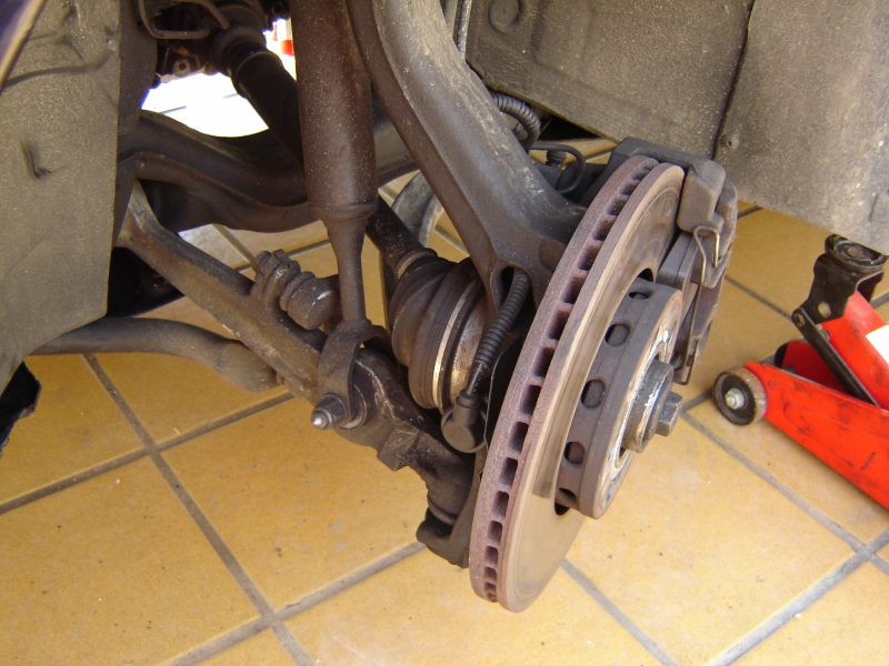

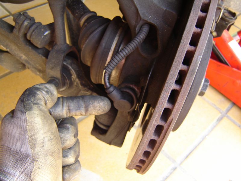

Una vez localizado el sensor del ABS de la rueda delantera izquierda, lo saco de su sitio tirando de él cuidadosamente:

No, el aviso y los 3 pitidos del FIS salen siempre en cuanto paso 15 km/h, haya la temperatura que haya. Además en el Vag-Com detecta el error en el sensor delantero izquierdo. Eso significa que no hay señal de ese sensor bien porque el sensor esté sucio (ya lo limpié 2 veces) o bien porque no está bien conectado en la parte interior (es lo que intento comprobar). Según el ETOS que es el programa de repuestos que tengo, cada cable hacia cada rueda es bastante largo. En un extremo tiene el sensor, y en el otro lado va conectado a una base (creo) en el interior (es lo que necesito localizar). Perdonad el rollo, pero necesitaba explicarlo para que me pudiesen ayudar <_< ¡¡AYUDA!! PD: McGyver, Tranqui, siento no poder ayudaros. :blink:

Mi coche es un Audi A4 B5 del 96. Los sensores se los limpié en cuanto me dió el error, sin resultado (limpié los cuatro). Revisé el cable y parece estar bien. El cable se mete en la carrocería y es donde le pierdo la pista y por eso quiero saber donde va y lo que tengo que desmontar para ver. ¿POR DONDE SE DESMONTA EL SENSOR DEL CABLE? Es que puedo probar el sensor derecho en el izquierdo para localizar más el problema, para así pedir en repuestos la pieza más concretamente.
