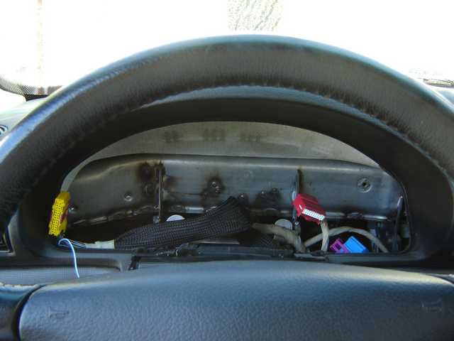

Aquí puedes observar en el echufe amarillo, que lo morado es el seguro del enchufe y sale hacia afuera del enchufe (espero explicarme). En el enchufe azul celeste, el seguro (de color morado) se ve hacia dónde sale. Si tienes algún problema, mándame un privado. Espero que te sirva.. Saludos -

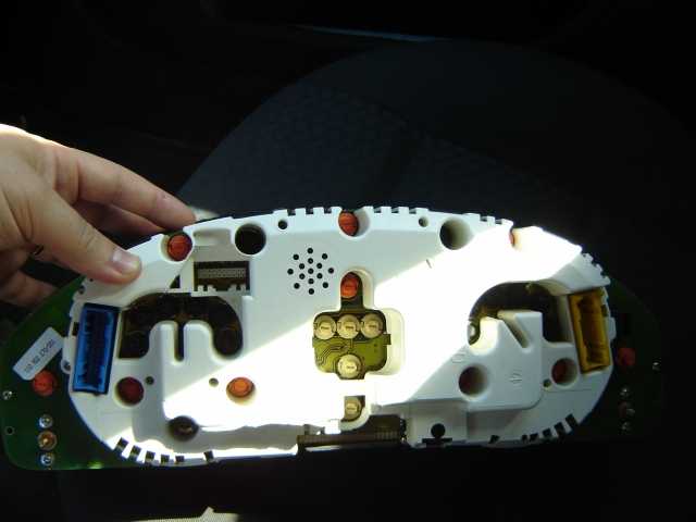

Aquí tienes el cuadro por detrás. Quita las bombillas fundidas con un destornillador plano y sustituyelas por las nuevas. Haz todo a la inversa y listo -

El marco que ves encima del volante y que pega casi al cuadro, lo quitas (sale hacia arriba y un poco hacia ti) con cuidado. Sale con la mano. Si no puedes ayúdate con un destornillador encintado (con cinta aislante enrollada) de manera que no puedas dañar el material, pero ya te digo, apretando un poco y haciendo el esfuerzo hacia arriba debe salir. Entonces verás justo debajo del cuadro 2 tornillos de estrella que con cualquier destornillador de estrella lo podrás quitar sin problema alguno. Coge un chupón (esas ventosas que se pegan a los cristales). Pégalo en el cuadro para poder tirar de él. Tira de él. Verás que no puedes sacarlo del todo porque el cuadro está conectado con enchufes. Desenchúfalos (cuesta un poco) porque entre otras tiene una especie de seguro que puedes aflojar con un destornillador plano de precisión (esos de apretar los tornillos de las gafas), metiendo el destornillador en la parte de atrás del enchufe (perpendicular al enchufe) y tirar hacia afuera. Sigo.... -

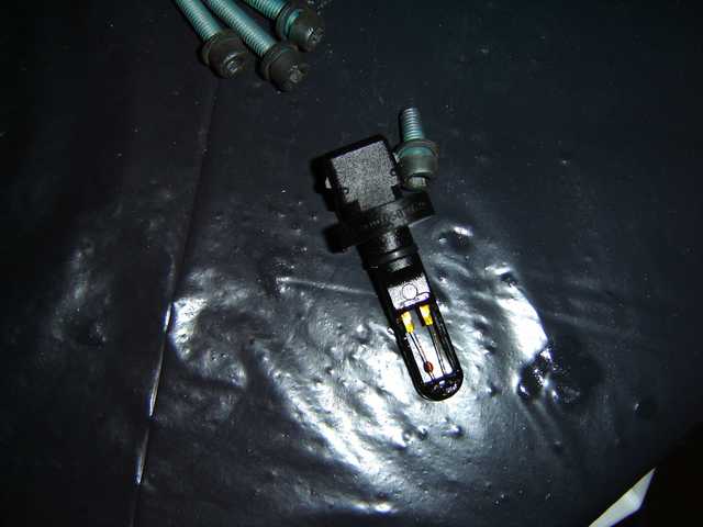

Pues esta es la foto del medidor de temperatura de admisión. Gracias Tolo. Mañana compruebo con el VagCom

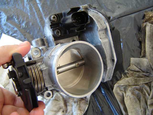

Los días han sido horas. Lo he limpiado que lo he dejado como la patena. Así que ni corto ni perezoso lo he cambiado en un momento. 50 % SOLUCIONADO: Ya no tironea absolutamente nada (esos malditos tironcitos cuando pasaba de 1ª a 2ª y deceleraba) El ralentí es más estable. Falta comprobar si me da fallo de sobrealimentación pasándole el VagCom, pero ya os digo que el temblor que explicaba al principio de este hilo, sigue pasando. No me arrepiento en absoluto de haberlo cambiado. Ahora necesito otra ayudita: Voy a cambiar una especie de medidor del caudal de aire que hay justo después de la mariposa y que se conecta a un cable. Como también la tengo del motor antiguo... pues ¡hala! Pero antes, me podeis decir qué es esta pieza (lleva como 2 hilos)

Buena foto.... Definitivamente voy a cambiar el cuerpo de la mariposa (incluida la mariposa) por una que tenía del motor anterior que cambié cuando compré el coche. La estoy limpiando con Pattex Nural 5000 (limpiacarburadores), además del medidor de aire que lleva en la admisión (que también lo tengo). En unos días os cuento, y pongo fotos....
Por cierto, AnTTonio, tienes una foto de la N75 que se vea desde un poco más lejos?
¡¡¡¡¡¡¡¡¡ES COMPLETAMENTE EXACTO LO QUE LE PASA AL COCHE!!!!!!!!!!!!!!!!!!! Todas las posibles repercusiones me pasan, desde ligeros fallos de aceleración, comportameinto inestable del ralentí, golpe por cambio de carga al desacelerar (MUY MOLESTO, por cierto) y límite de presión de sobrealimentación.... Así que qué hago, ya he limpiado la mariposa. La cambio por otra, le hago el ajuste. Cual es la referencia, vale mucho? GRACIAS, GRACIAS Y GRACIAS. Habeis sabido dar con la solución Espero las respuestas, compañeros....
