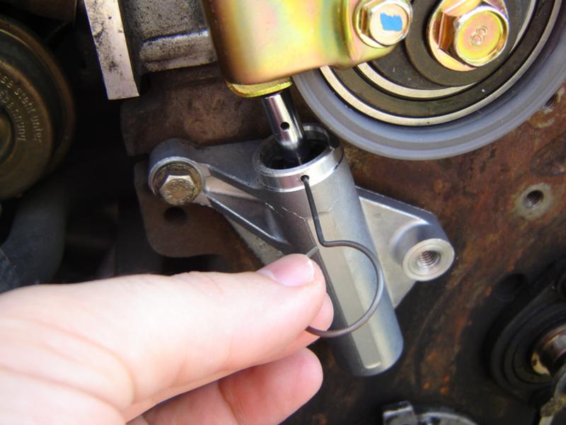

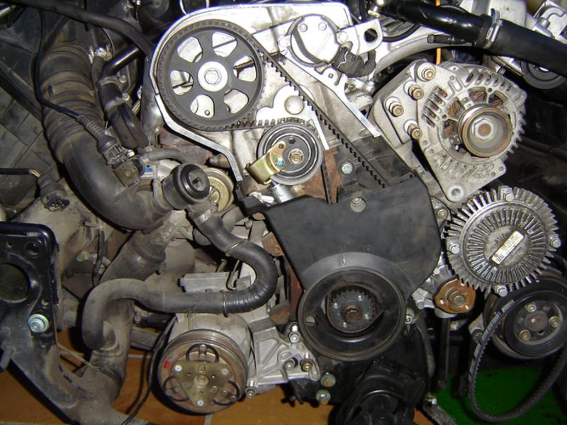

Para poner el tensor, se ponen 2 tornillos de allen, primero el de la izquierda, y luego, con una llave se gira esto para poder poner el segundo tornillo. -

Para poner los 3 tornillos de allen, se pone uno cualquiera (el cual no habrá problema para poner). Luego se coge una llave de 17 mm. Se gira la llave hacia la derecha con lo que se destensa y se puede mover el tensor para colocar los demás tornillos -

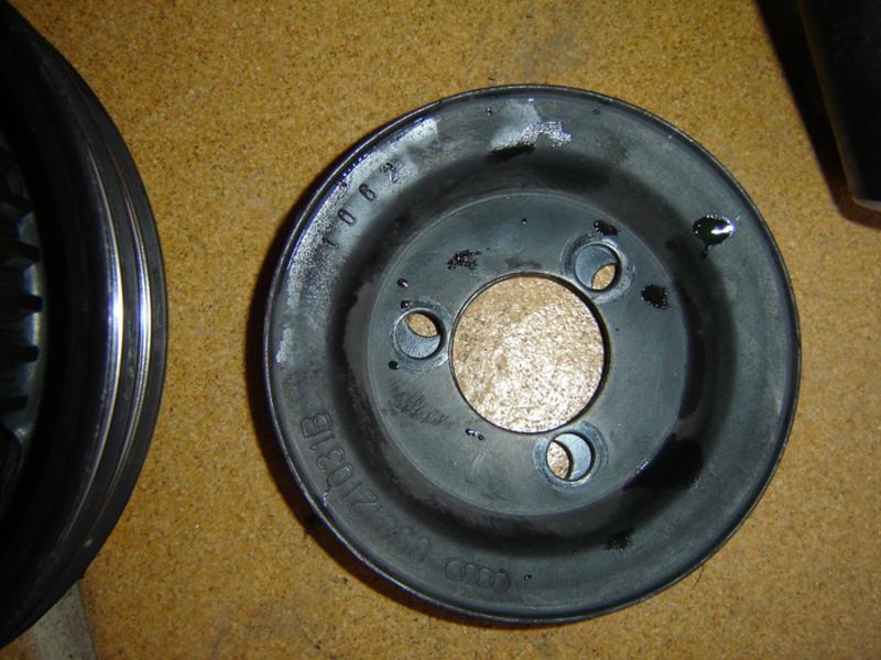

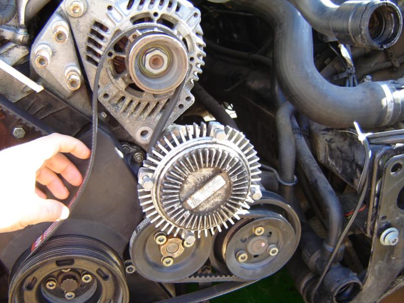

pongamos la polea de la bomba de agua poniendo el primer platillo, luego la correa, luego el segundo platillo y luego apretando los 3 tornillso de allen: -

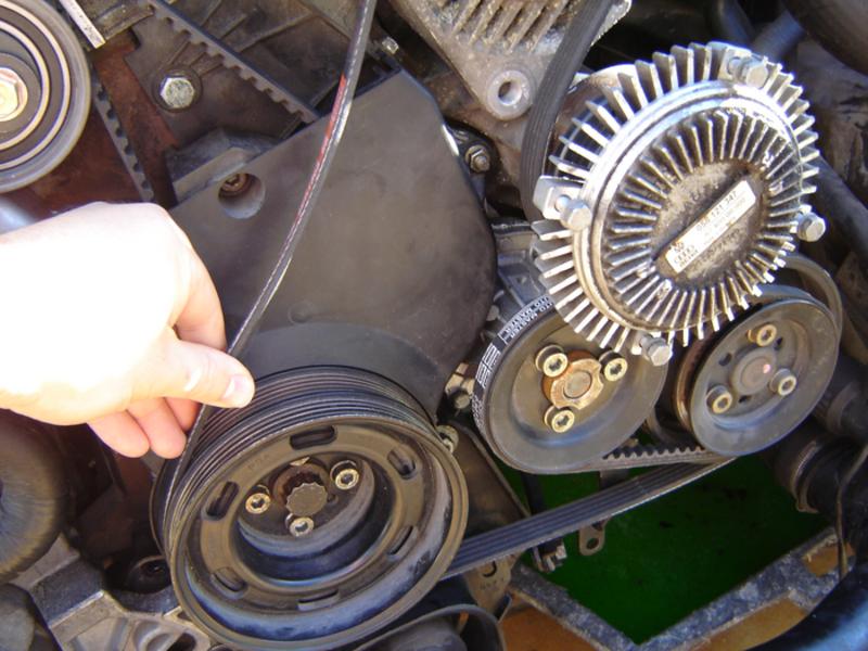

Pongamos la polea del cigüeñal ya definitivamente apretando los 4 tornillos de allen -
