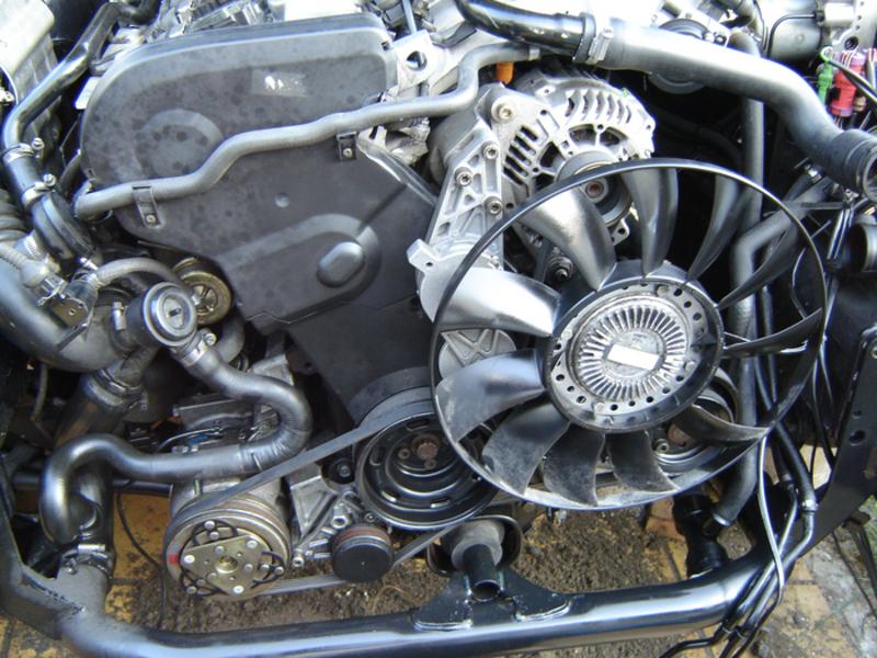

  13. El anticongelante es 25% creo que Kraft. Podéis ver el humo que sale al final del vídeo anterior, al calentarse todo y como lo habíamos petroleado... jejeje. Lo de los taqués, no me preocupo, es completamente normal. Ahora a esperar que baje el aceite para reponer mañana. Lo que realmente me ha sorprendido es lo poco que ha tardado en arrancar siendo la primera vez con los inyectores recién puestos, es para que le hubiera costado algo más, ha sido bastante gratificante. Faltan poner faros y detalles sin importancia. ASI ha quedado hasta mañana:

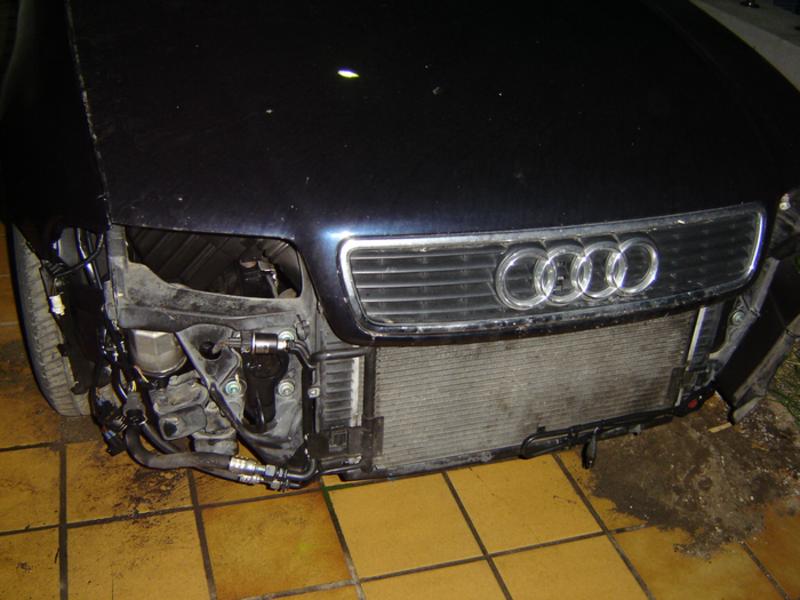

  16. Y por fin, con el frontal ya puesto:
  17. Limpiando: Ya queda bien poco.................. jejeje

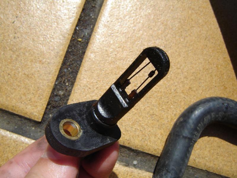

  18. Muy importante, el sensor de temperatura del aire de admisión:

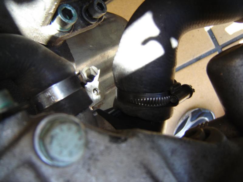

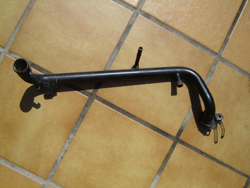

  19. Otra tubería de agua con masilla para juntas:
  20. Bote de expansión y tuberías:

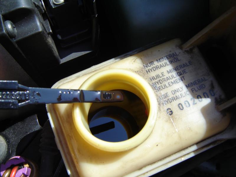

  21. Terminamos de montar: Echo el hidráulico:

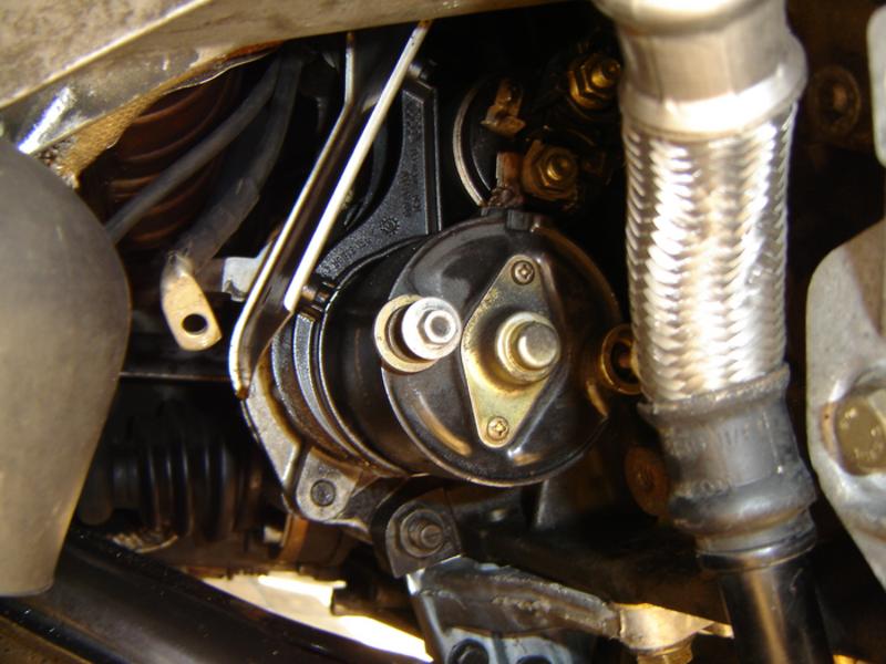

  24. Aquí llega la primera pega: ¿Habré conectado bien el motor de arranque?

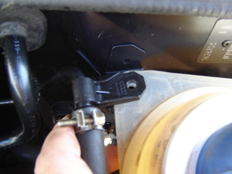

  25. Más manguitos:
