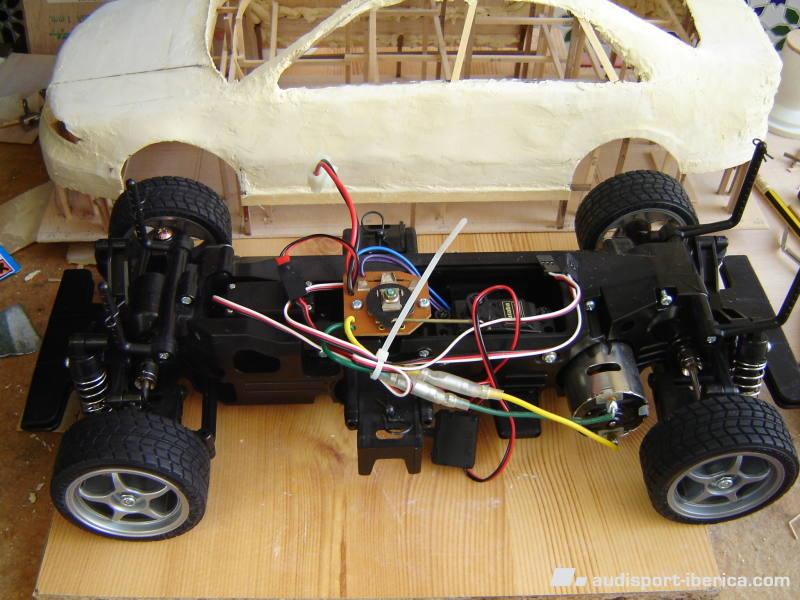

  6. Ahora el chasis donde irá la carrocería:
  7. Otra fotillo que tenía por ahí:
  8. Imagínate que te lo transformo en un Lambo (que 6 meses dan pa' mucho).......... ya no te serviría pa' los niños, y que vas a hacer, venderlo, no, porque es muy difícil venderlo y te ibas a quedar con un coche que no quieres, sufriendo por tu anterior A4 Jajaja
  9. Sí, para esto era jejeje Pero la carrocería va en un coche eléctrico que tengo. Después pondré las fotillos del chasis, de la emisora y demás... Si cuando lo acabes te apetece hacerte un avant Bueno, ya veréis las sorpresas del final jejeje
  10. Sí, para esto era jejeje Pero la carrocería va en un coche eléctrico que tengo. Después pondré las fotillos del chasis, de la emisora y demás...

  12. Bueno, lo realmente difícil es sacar las cotas del coche, que si os digo cómo las he sacado... pero ha sido un arduo trabajo, muchos cálculos y muchas revisiones. Luego sólo es paciencia y poner los palitos de las cotas con muuuucho mimo y tranquilidad. Si te equivocas, a repetir, porque en esto se basa que luego salga una buena maqueta. Espero que os siga gustando. A ver si puedo hacer más fotos y las sigo colgando... Gracias a todos por los comentarios... S2

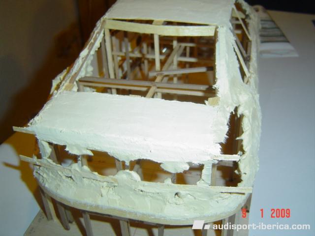

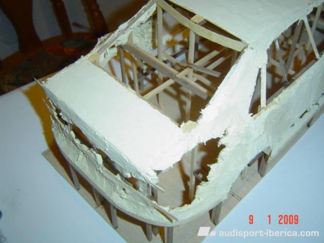

  13. Dando forma a la trasera del A4:
  14. Se puede ver como enmasillo encima para ir dando forma... (se ve en color más oscuro)
  15. Vista lateral ya con planchas y enmasillados, aunque sin lijar ni nada:

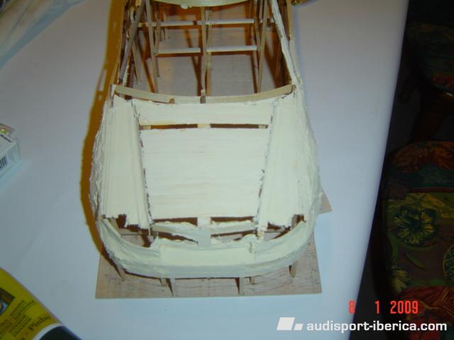

  20. Ya veréis más adelante cómo queda con el lijado... pulido... imprimado... pintado: para poder hacer los moldes y luego el modelo definitivo que imprimaré y pintaré del color original de Audi: LZ5L Mañana más...
  21. Me lo tomo con muuuuuucha calma o sale mal. Antes de empezar revisé todas las medidas y ¡me había equivocado en unos milímetros en algunos puntos!!! Hubiera sido un desastre. Además cada vez dejo un día para secarse, aunque se puede trabajar más rápido, yo no tengo ninguna prisa:
  22. en la foto anterior se ven los listones que voy torciendo para dar la forma curva de la trasera...
  23. Cada vez que enmasillo, espero que se seque, lijo, y de nuevo otra capa para ir dando forma exacta...
  24. Aquí véis cómo voy enmasillando:
