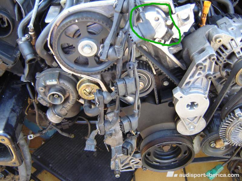

Buenos días!!! gracias 18Turbo por la respuesta Sin embargo no acabo de entenderlo... según dice vagcom el fallo se produjo a 101km/h por tanto no sucedió durante un arranque sino circulando, no? por favor podrías aclararme esto? saludos y gracias!!! El sensor de posición del árbol de levas o conocido también como transmisor Hall es el encargado de determinar la posición de los pistones mandando esta información a la centralita para que ésta ajuste la inyección. Hace 2 o 3 días estuve comentando a un compañero de Costa Rica exactamente lo mismo, porque éste tenía los síntomas del arranque pero no sabía de qué era. Según tu lectura del VagCom, este fallo es intermitente. Que se produzca a 101 km/h da igual. Cuando vas a notar los problemas es cuando se repita el error pero en el arranque, entonces puede tardarte en arrancar, dar alguna explosión a destiempo, incluso no arrancar. Generlamente no da fallo en el FIS, si no que se enciende la luz amarilla de motor, pero en ocasiones no se enciende. No se ve muy bien, pero te lo rodeo en verde en una fotillo para que veas dónde está en un 4 cilindros (1.8T) gasolina: Saludos
