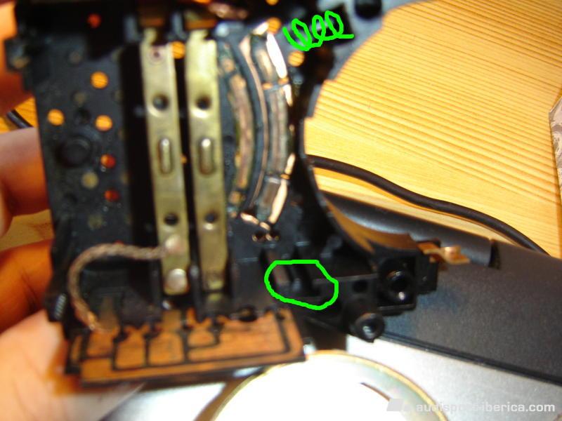

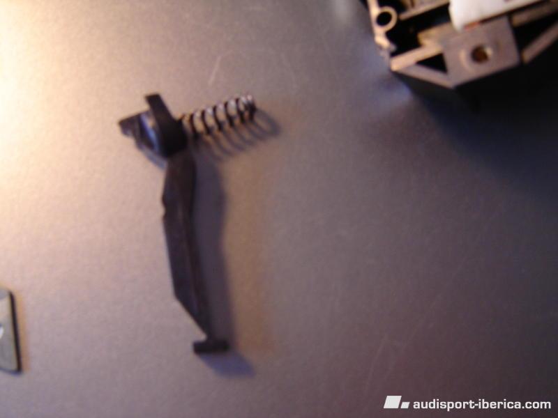

Ya sólo queda montar todo como estaba, teniendo especial atención a ésta pieza: que va encajada en las zonas verdes de la siguiente foto: -

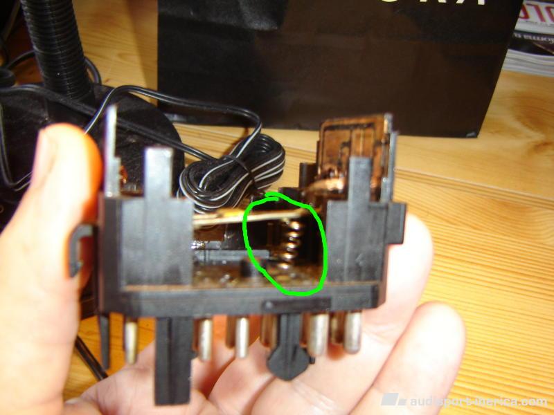

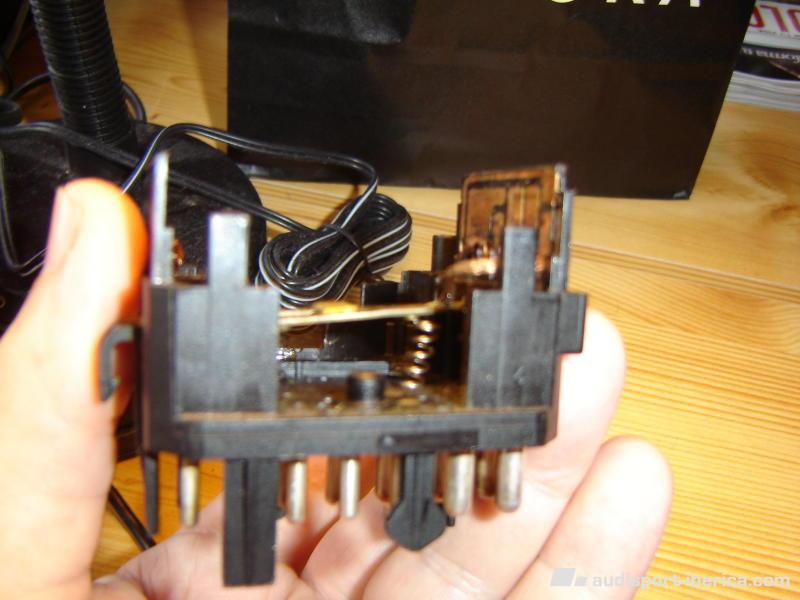

2) Que el muelle de cualquiera de las 2 plaquitas se haya movido o soltado: (En este caso está desencajado, está fuera de su tetón) -

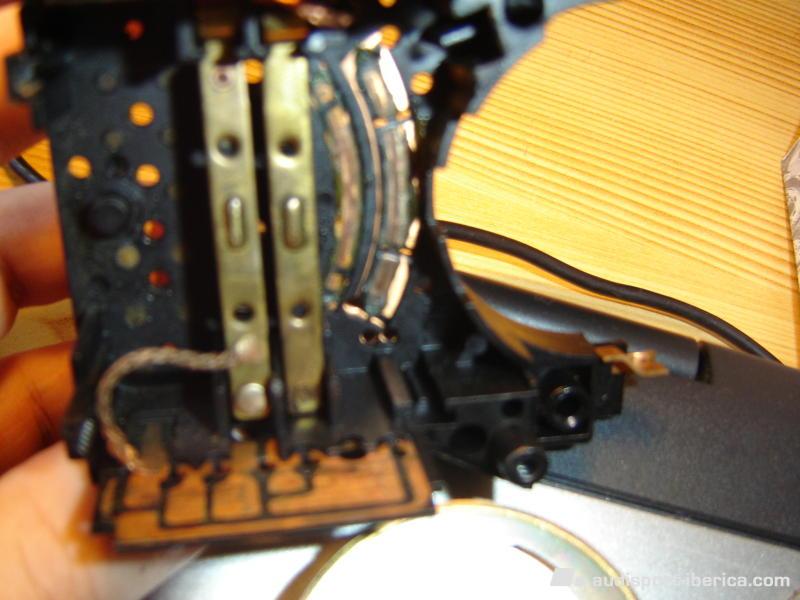

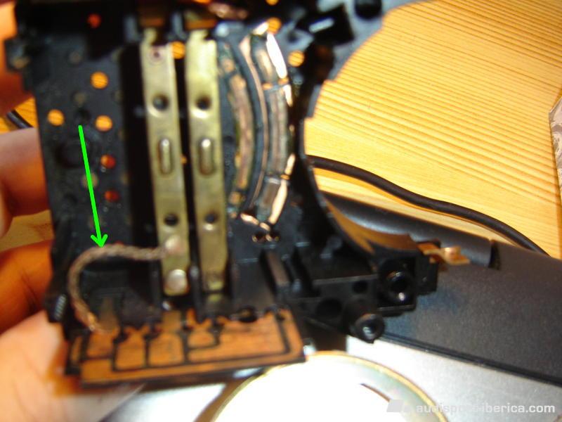

Las 2 plaquitas metálicas alargadas son las que accionan las luces largas y las ráfagas. La de la izquierda es la encargada de las luces largas continuas, y la de la derecha es la encargada de las ráfagas. En principio, existen 3 causas de que las largas no funcionen: 1) Que el cable que une una placa (por cualquiera de sus extremos), se haya soltado, por lo que tocará soldarlo: -
