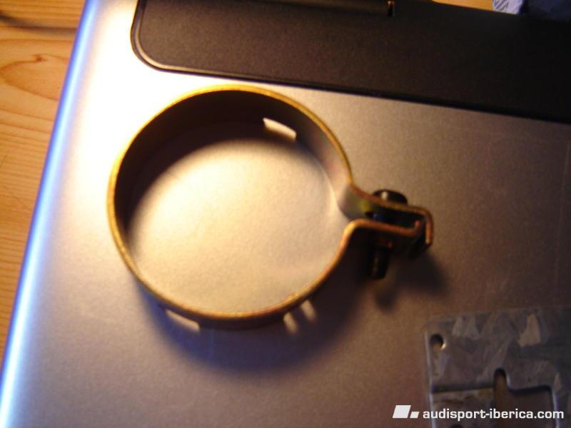

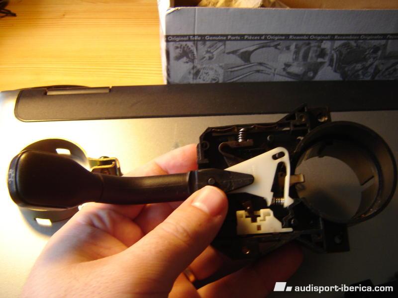

  1. Y llegamos a lo que falla. Primero unas fotillos:

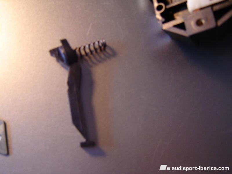

  2. Si véis va con su muelle y no se sujeta con nada, con lo que es fácil de perder... (y es imprescindible para el funcionamiento propio de la intermitencia).

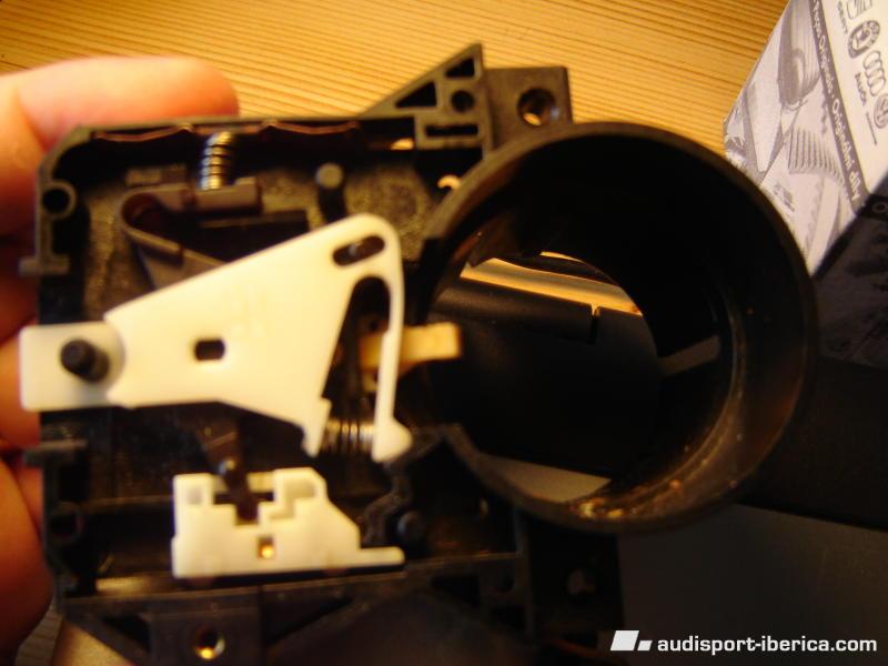

  3. Una vez en el "piso inferior", hay que quitar la palanca de la intermitencia, con especial cuidado de esta pieza:
  4. Quitamos la palanca de luces (más que nada para que no se caiga) y desencajamos con cuidado el cuerpo superior del inferior: (este es el superior)

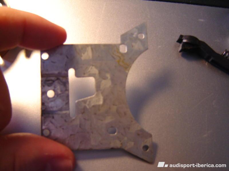

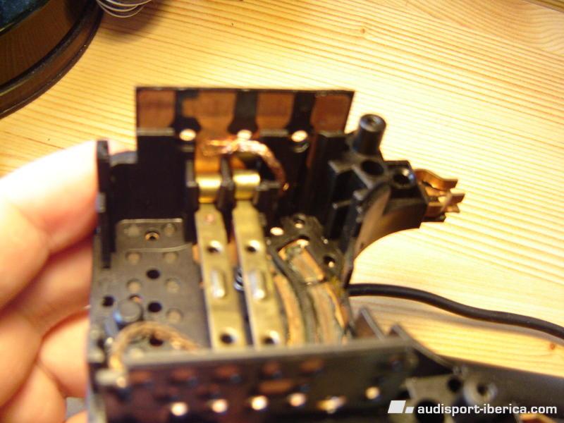

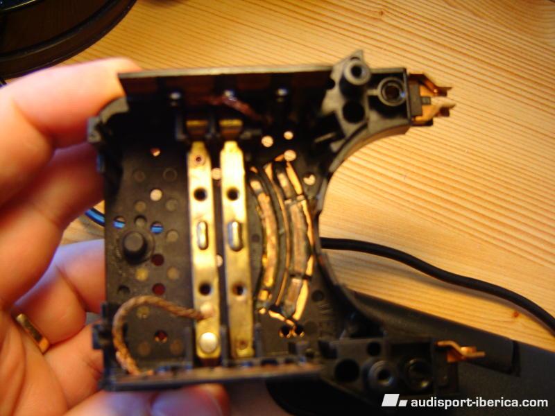

  5. Para quitar la placa de metal que tapa el mecanismo. Nota importante: A partir de aquí hay que prestar especial atención a los muelles (que no están sujetos y pueden saltar).

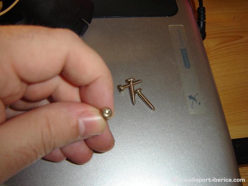

  6. Lo primero que vamos a hacer es quitar los 4 tornillos de torx de 9 o 10 (no recuerdo bien):

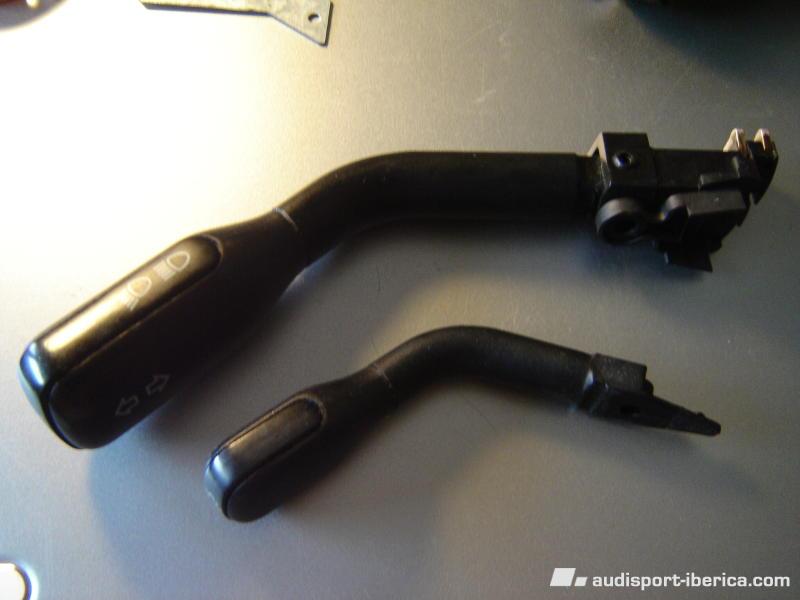

  7. La maneta se divide en las palancas: y el cuerpo de la maneta (que es donde reside el problema):
  8. BRICO de cómo reparar maneta intermitentes Es un pequeño brico para reparar la maneta de intermitencias cuando ésta no funciona al dar las luces largas (ráfagas y/o continua). Se puede comprar una maneta nueva por 77€, pero si uno es un poco mañoso, la maneta se puede reparar, sin demasiado esfuerzo. Para quitar la maneta (no hay fotos), pero los pasos son los siguientes: Desconectar la batería durante, al menos, 30 minutos. Aflojar los 2 tornillos de torx que sujetan el airbag. Desconectar el airbag por su parte posterior. Quitar la tuerca (creo que era de 24), sin sacar el volante. Marcar con tinta blanca la posición del volante con su estriado (para luego no poner el volante torcido). Deconectar el enchufe de masa. (A veces hay que quitar algunos tornillos para que salga alguna pieza: si no se está seguro, fotografiar antes de desmontar). Quitar el volante. Aflojar el tornillo de allen que presiona la maneta contra la columna Sacar la maneta del limpiaparabrisas (sin desconectar nada). Sacar la maneta de la intermitencia. Llegamos a lo que nos interesa: la maneta.
