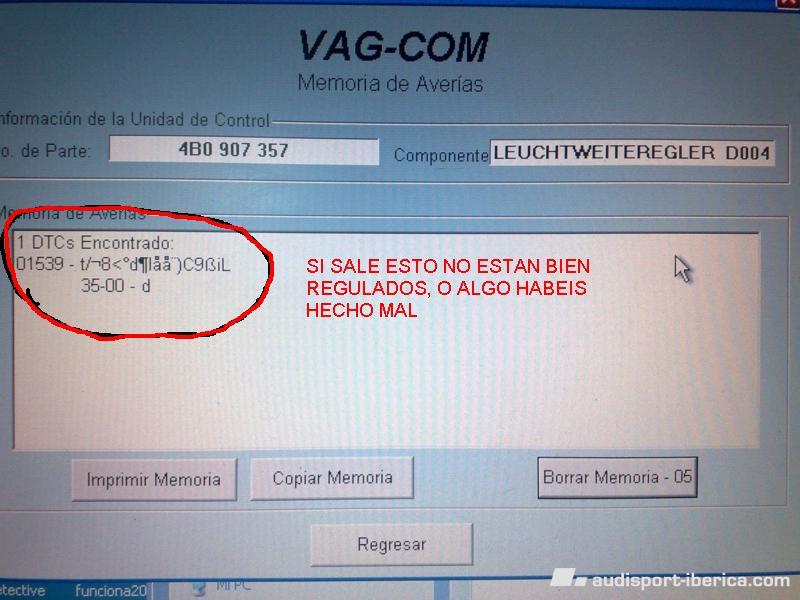

a mi me pasaba antes, borraba y aparecia al dia siguiente. la solucion fue poner una brida sujetando bien el conector debajo del asiento. y oiga!!! mano de santo supongo que con las vibraciones no haria bien contacto. miralo por si las moscas :ranting2: -
si os sale esto es que no estan bien :ranting2: :ranting2: , repasar bien los pasos SALUDOS.. ESPERO QUE OS VALGA!!!! con tanta foto no se si subo o bajo tengo el ordenador que no tiene mas memory y si las pierdo menudo disgusto

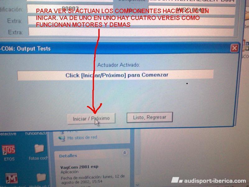

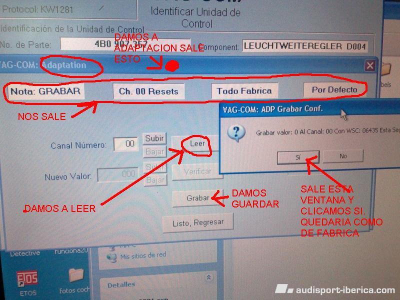

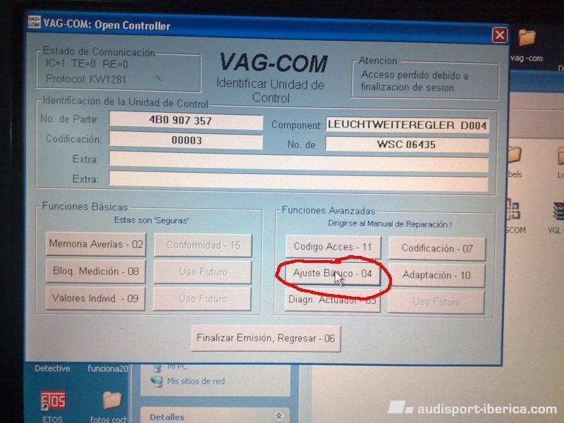

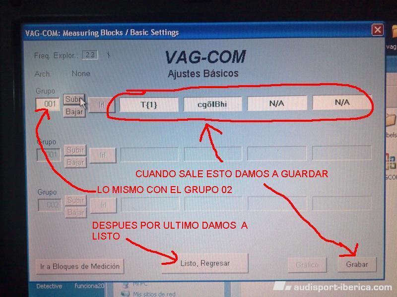

esta ventana es para ponerlo como de fabrica, vamos a adaptacion,leer, nos sale CH00 RESET TODO FABRICA POR DEFECTO damos a grabar, nos sale un aviso aceptamos. y listo
para ver si funcionan los motorcillos 1ºbajan,2ºsuben,3quedan nivelado 4º ucp o algo asi era. listo/regresar
nos sale esta ventana esperamos 30 seg y saldra la sigiente ventana hacemos lo mismo con el grupo 02, grabamos y luego guardamos

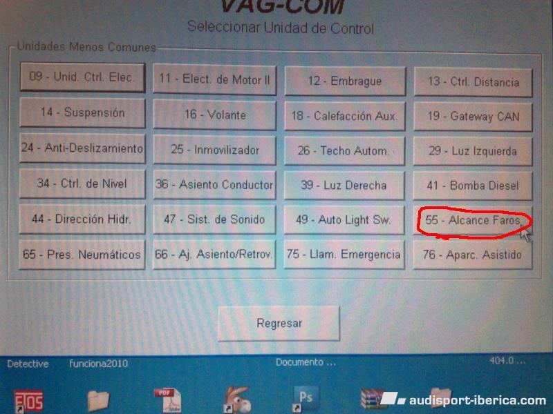

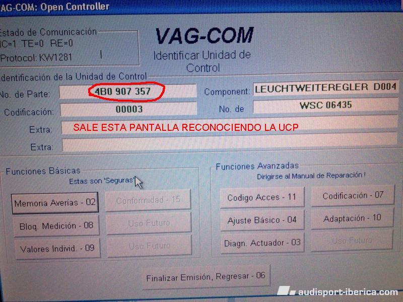

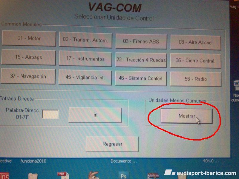

BOY A INTENTAR ESPLICAR COMO SE REGULAN CON EL VAG partimos que tengo el vag-com 2081 un poco viejo pero vale perfectamente. abrimos vag

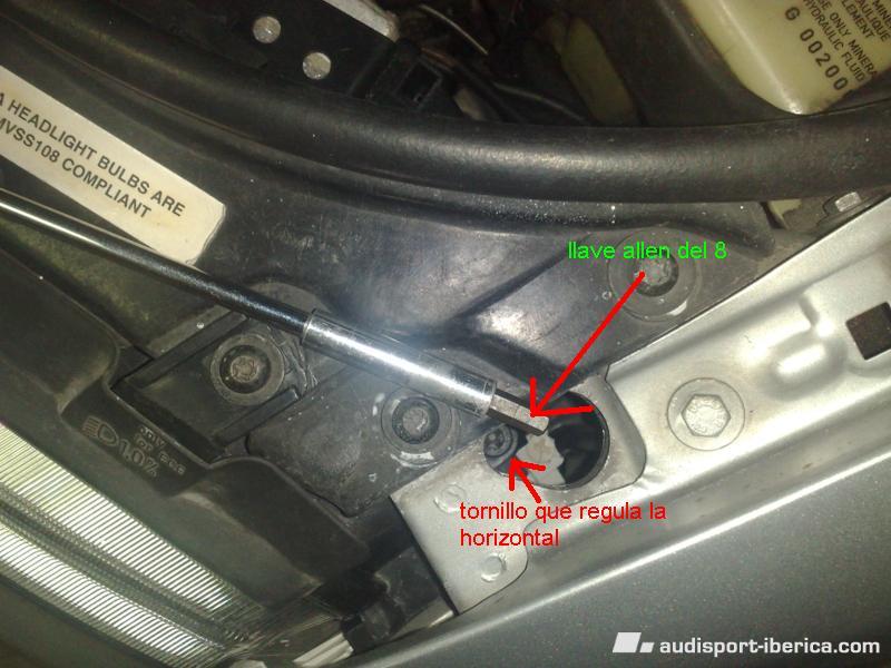

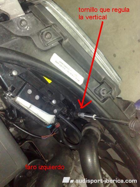

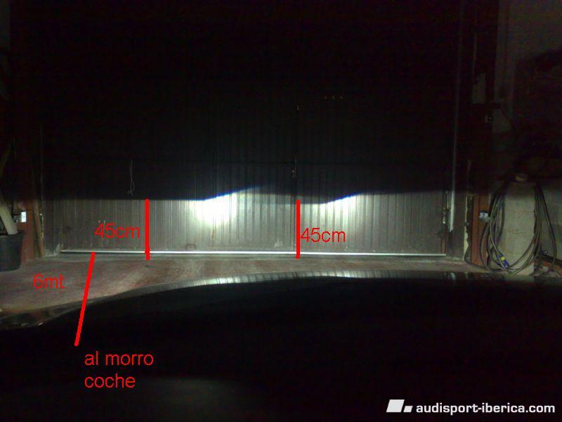

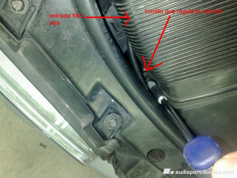

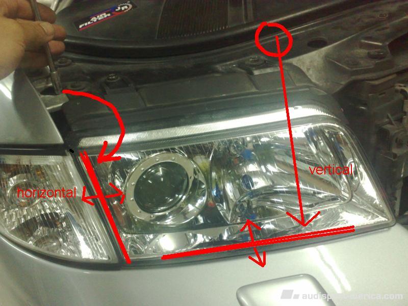

A petición de gongcid los faros se regulan con un REGLOSCOPIO lo mas recomendado en taller. Pero si lo queréis hacer en casa ; se pone el coche con los faros mirando hacia la pared o puerta en mi caso, separándolo 6mt y tiene que alumbrar a unos 45cm del suelo de altura en vertical. la horizontal tiene que tener un ángulo de 45grados + o -.la horizontal no los toqué los faros son nuevos. También influye tener gancho, deposito lleno etc. Yo lo regule con el lleno y tengo gancho luego fui al taller y no tuve que mover nada. Os pongo unas fotillos para orientaros
