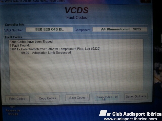

	Vale. He probado a poner tanto un servo komo el otro y veo que apenas mueve el brazo. Lo he sacafo las tripas y al conectar el mootor solo del servo me mueve un cuarto de vuelta pata un lado y otro cuarto de vuelta para el otro. PROBADO CON EL AUT TEST DE VAGCOM. Asi ....que no puede mover el brazo fe ninguna manera....he mirado esquemas y esto va directo a la centralita j255...... alguien sabe donde esta??
	Hola pues me da este fallo he cambiado el servo por otro de segumda mano y me da lo mismo. Lo he desmontado y sacado rl potenciometro limpiado y puesto y girado para un lado y otro y me da lo mismo. de que puede ser?

	fallo 01841potenciometro actuador temp. g220BERBE responde a BERBE de discusión en Vag-Com Audi A4 B6/B7 en la casa vale la v158 sobre unos 100....ASI que la mirare por ebay vale según el etka es la referencia: 8E1820511G y según ebay encuentro las siguientes referencias:1K1907511E y 5Q1907511A alguna alma caritativa me puede decir si son equivalentes todas estas con la 8E1820511G ??
	fallo 01841potenciometro actuador temp. g220BERBE responde a BERBE de discusión en Vag-Com Audi A4 B6/B7 después de hacer un par de pruebas me sigue marcando lo mismo que marca en la foto probé a quitar el filtro antipolen por si estuviera obturador también desconecte la batería unos instantes hice un ajuste basico de trampillas con vag com Alguna cosa mas?? O ya solo me queda sustituir la pieza?
