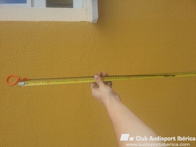

	Bueno ya se va viendi luz al final del tunel..... el consymo de refrigerante parece ser y digo parece porque sigo probando ....por el enfriador de gases de la egr. He anulado la refrigeracion y el consumo practicamente ha desaparecido. referente al consumo de aceite...nunca he sabido mirar el nivel de la cala. Porque? Por que siempre ha tenido mucho aceite. Sin conicimienti.....unido a....que falla el sensor de aceite min, asi que cada poco pitaba...y yo hechaba, y comola barilla era "imposible" leer...y el vagcom me marcaba nivel normal...dato erroneo...pues el coche contanto aceite lo tenia que tirar por algun lao.... ahora el sensor me marca min a cada nada y de vez encuando marca la aceitera sensor asi que que sensor roto. ahora tengo el aceite que tengo que tenr y aunque esta cala no es santa de mi devocion...se mira badtante bien. ya lkevo 500 km y consumo 0

	bueno pues acabo de venir del taller y la verdad no me han solucionado mucho porque no he tenido mucho tiempo. yo que pensaba que podría ser el sensor del aceite que estuviera roto porque el mecánico me decía que tenía mucho aceite en la varilla y resulta que tengo 4 litros y poquito que es lo que lleva el coche. por lo tanto me ha consumido 0 5 litros en 1000 km así que van a seguir mirando.... van a empezar a mirar un poco más lo de el turbo haber si puede ser turbo aunque no hecha humos.... y luego ya acabarán con la culata de todas formas también le preocupa ver dónde va el consumo de de agua porque el agua no lo tengo manchado de aceite y también se va. estoy muy desanimado...
	El color del refrigerante es el normal.el i terior de vaso esta un poco manchado. y no.nome tira nada de humo. Ni suena el turboy empuja bien.... Mañana ire haber si ha visto algo.... me dice el mecanico que aceite tiene muchisimo....que igual podria sel el nivel de aceite k este roto ... cuando se me prendio ami le meti 0,5l. Y dice que esta hasta arriba y mas aya... pero me preocupa la nata negra del tapon......buff estoy hecho un lio....encima te pones a leer por internet y tela telita.... mañana por la mañana pasare haber si sabe algo....
