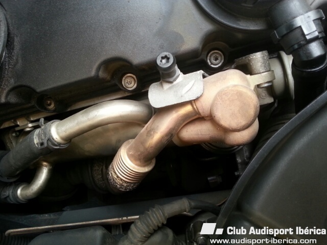

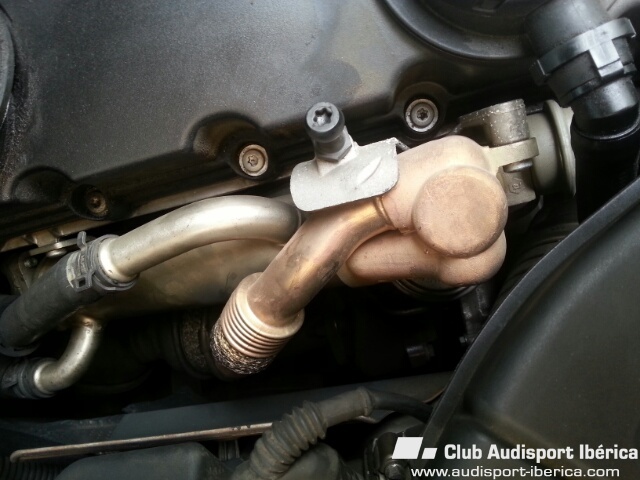

  2. En esa primera foto veis el cambio de color del tubo por donde fuga y este tubo va a otra piwza de varias salidas. El tubo de la primera foto va al flexo mecanico de la segunda foto.

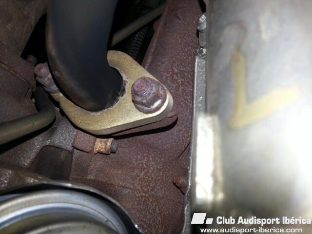

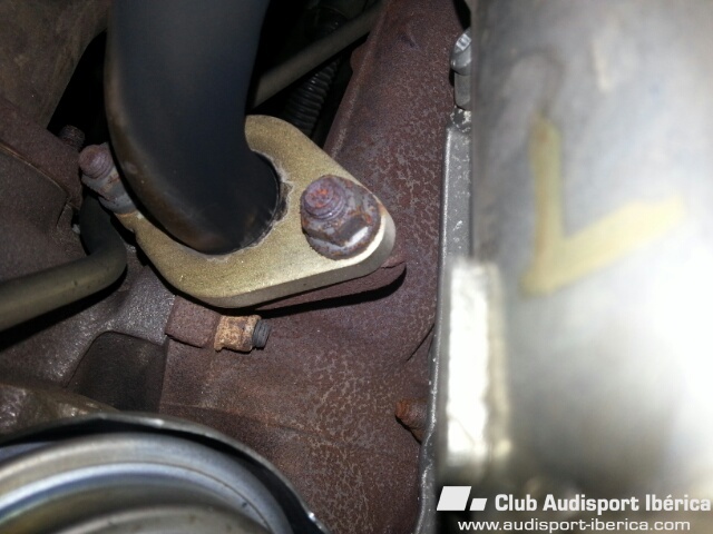

  3. Hola buenas tardestengo un a4 b7 de 140cv. Ayer al mirar el aceite me fije en una gran mancha como si del humo del tubo de escape se tratara. Asi que coji camara en mano y he sacado un par de fotos de la zona por donde me pierde y la pieza que fuga es la de la foto de acontinuacio. Podrua ser la junta?
