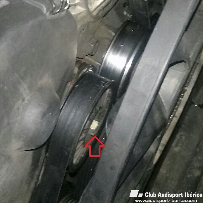

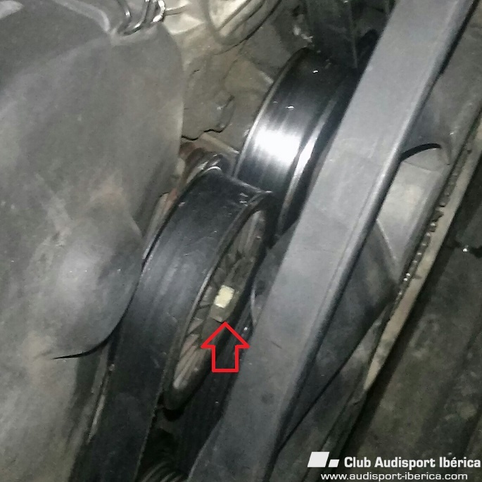

Hola, gracias a los dos por la respuesta. Mi motor es un 1,9 tdi AFN de 110cv. Fundamentalmente me guié por el brico de ACB que está en pdf. Osea que lo que estaba sacando era el tornillo de una polea, madre mía la que podía haber liado...entonces el dichoso tensor donde va? ¿Alguien me podría indicar? Saludos -
				Correa Poly V, incapaz de extraer, ayuda por favor
Red_B5 responde a Red_B5 de discusión en Mecánica Audi A4 B5
Subo una foto donde se ve el tensor y el tornillo del mismo, espero no estar confundiendome de tornillo que yo creo que no.... -
Red_B5 publicó una discusión en Mecánica Audi A4 B5
Buenas noches a todos. Después de haber leído los bricos y post relativos al cambio de las correas auxiliares, esta tarde me he puesto al lío. Después de desmontar defensa y colocar el paragolpes en posición de servicio (para evitar quitar los radiadores), no sin esfuerzo he conseguido sacar la correa del a/a. Pensando para mi mismo que lo peor ya había pasado, empiezo a desenroscar el tensor de la correa del alternador, giro, giro hasta que me quedo con el tornillo en la mano pero la correa sigue igual de tensa y no la puedo sacar. Comentar que no he extraido el ventilador viscoso porque no quiero sacar el tensor, sólo la correa. ¿Estoy haciendo algo mal? Sólo con aflojar el tornillo ya debería destensarse la correa, no? -
