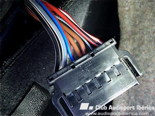

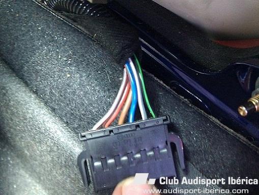

Bueno, lo de la ITV no lo sabia. También te tiran si llevas pilotos LED con homolagacion (E), pues mi gozo en un pozo.. buaaa. Otra cosa, no me puedes decir viendo la foto que colores son los cables donde tengo que conectar la resitencia? Porque miro el circuito impreso y la verdad no me entero mucho, ya que no veo que venga ninguna linea de esas negras de la bombilla intermitente. O es que tengo que mirar en otro sitio. Te refieres a que mire el circuito impreso del piloto ??.. Yo queria poner las resistencias en los cables del pin que viene del maletero, porque en el piloto obviamente no hay cables, solo la parte donde se enchufa el pin. Perdona, pero como ves no estoy puesto y quizas me estoy metiendo en un verengenal. Gracias por contestarme al post.

Hola, os pido ayuda para poder instalar unas bombillas LED para los intermitentes de los pilotos traseros. (A4B5).- Voy por partes. Mi primera pregunta es, antes que nada es: ¿ se pueden cambiar las bomillas pw21 por unas LED? A continuacíon os explico que he comprado dos bombillas intermitentes LED color ambar con sus respectivas resistencias ( 25 w/ 10ohm), pero a la hora de ir a colocoar estas resitencias ( ya que si no, los pilotos parpadean muy rápidamente), pues me he encontrado con los cables y me ha desorientado del todo. Yo pensaba que había seis cables para cada piloto ( dos por bombilla), pero no es así. En el piloto izquierdo hay OCHO CABLES y en el piloto derecho SEIS CABLES. En el izquierdo hay dos cables marrones y seis bicolor. Y el el piloto derecho hay un cable marron y cinco biicolor. Ahora viene el problemón: ¿como pongo las dos resitencias?. En el piloto izquierdo a donde empalmo la resistencia en paraledo, ( si es que se puede hacer), ya que veo que hay dos cables marrones y seis bicolores, y no se cuales son los correpondientes a la bombilla intermitente. Y por lo que respecta al piloto derecho pues hay como he dicho un cable marron, pero cinco bicolor, o sea que tengo tambien problemas porque no se donde conectarlos en paralelo. RESUMIENDO: Si hay alguien que ha realizado esta operación , pues le agradeceria que me echara un cable nunca mejor dicho. Adjunto fotos de los cables de ambos pilotos, para mejor ilustración.. Muchas gracias a todos y a ver si alguien lo ha podido hacer.
