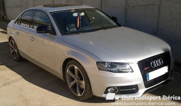

Gracias chicos. Las taloneras un poco más adelante llegaran. El volante son 3 tornillos. 2 torx detras del volante para soltar el airbag y la tuerca que sujeta el volante. A mi me tocó cambiar el cableado de un volante a otro ya que era de un b7. 15 minutos. Y de las tapas del antiniebla 2 tirafondos donde no se vean y solucionado -

el secreto...taladro y dos tirafondos en la parte superior y para toda la vida y no se ve si no te agachas a verlo y no se mueve -

una del culito jejje. tengo que subir un poquito la parte derecha del escape, se nota un poco la separacion del difusor y de las colas. -

Pues nada gente, que como me he liado la manta a la cabeza con las modificaciones del coche, os las voy a presentar jeje, espero que os guste. Empecé por los pilotos traseros led, cambie las llantas por las tt RS, luego la rejilla delantera RS4 y las tapas de los antinieblas a juego con los aros en cromado, pinte las carcasas de los retros en negro brillo y el labio del paragolpes tambien. Y ya que tenia los retros desmontados..unos cristales calefactables azules. Pinzas en negro mate y aleron pestaña.. Y como soy un calentado..pues pillé dos dobles colas y me decidí a hacerme una doble salida modificando el difusor trasero cosa que me ha dado algun dolor de cabeza..jeje Del interior os cuento que he cambiado todas las bombillas del interior por led y evidentemente algunas cosillas con el wag com gracias al gran Pepe ademas de la codificacion de mis faros traseros led en el maletero como no hay casi iluminacion me decidí a poner un alogeno de 12 voltios y ayer mismo puse el volante RS4.. Ahora es cuando va lo bonito, las fotos, algunas son de mala calidad porque al modificarlas pierden pero espero que el conjunto os guste.

si algun dia lo desmonto te lo enseño, porque solo se ve lo que sale en la foto porque todo esta dentro del difusor -

no tiene nada. Es sacar la izq recta y la otra llevarla al otro lado midiendo hasta el agujero del otro lado del difusor. Sólo tengo esas dos. En proceso y la final. Si algún día lo desmonto hago más detalladas pero en sí no es nada -
