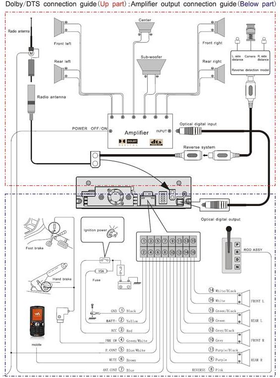

hola ttoni mi coche es un a6 del 99 un 2.4 de gasolina esta mañana he vuelto a desmontarlo para miralo otra vez he comprobado con el polimetro y al cable que en el conector iso pone q es del freno de mano sin contacto no llega apenas a 1 voltio con el contacto dado 1.5 voltios y en cuanto pongo las luces lel legan 12v lo del freno de mano no lo he comprbado mañana te lo digo pero creo q si q se ve con el freno hechado y sin el hechado si necesitas algun dato mas dimelo que te lo dare encantado un saludo
hola ttoni de nuevo he quitado ese cable y tampoco hace nada si me haces el favor ya que conoces gente profesional en este tema diles que la he quedado con los cables de los altavoces el rojo el amarillo el de masa y el del freno de mano que si lo desconecto no se ve nada ni parado ni con las luces puestas y esque es mosqueante y tiene que haber alguna manera ya que solo es cuando doy las luces en otro foro me han dicho que a el se lo solucionaron con un interruptor pero se lo hicieron y no sabe como un saludo y espero no molestarte mucho
ok asi da gusto con gente como tu estoy muy agradecido por tu interes en ayudarme
hola amigo no se si ati tambien te pasa nada mas conectar las luces se va el video o es solo al hechar el freno de mano a mi con el coche arrancado sin el freno de mano se ve es solo cuando enciendo las luces no he mirado el voltage haber si tengo un rato y lo miro pero lo puse a la masa donde tenia conectada la antena de la tv y la he quemado yo pensaba que no tenia corriente por eso lo puse a esa masa y ayer lo volvi a intentar poner de nuevo la masa al chasis de la pantalla y me salia una indicacion de warn peligro y mire el libro y decia que es porque esta funcionando con mas corriente que la que necesita asi que esa estoy voliendome loco y seguro que es una chorrada bueno nada mas y a esperar que algun fenomeno nos lo solucionara A mi tambien me dijeron varios...tu conecta el cable a masa tranquilo, y menos mal q desconfie y lo comprove con el polimetro, que si no lo quemo.......mira q llevo tiempo mirandolo y nadie sabe nada, eso solo es una cosa, es xungo y no es solo conectar a masa, ya conozco a varios por aqui que se han cepillado la fuente. Un saludo, suerte y a ver si alguien puede ayudarnos...... :ranting2: hola amigo me han dado otra posibilidad pero tengo que sacar la pantalla para poder comprobarlo me han dicho que desconecte del conector iso un cable que biene de cuando doy las luces en cuanto pueda lo mira porque en estos dias no tengo tiempo de todas maneras mira en electricidad que he puesto este mismo post y me han contestado muy amablemente un saludo y haber si lo conseguimos
muchas gracias en cuanto tenga un rato lo pruebo y te cuento un saludo
gracias por atenderme pero no entiendo que cable me dices que tambien desconecte tengo desconectados el marron y tambien el azul he probado con el cable del freno de mano suelto como tu me dices y nada me dice lo mismo que cuando enciendo las luces o sea se queda sin video por eso es lo que no entiendo yo porque se va el video cuando enciendo las luces que tendra que ver las luces con el conector iso,bueno seguire intentandolo un saludo
hola a todos primero deciros que este tema lo puse en car audio y no me han solucionado nada aun tengo una radio pantalla luego os pongo modelo y esquema electrico y al poner las luces me pierde el video pero no el audi ya se que para la seguridad pero me gustaria saber que señal manda el interruptor de las luces al conector isi para que esto suceda intentarme ayudar por favor estoy con este tema asta las narices gracias
sabeis alguno si en algun caso este cable trae corriente o sale corriente os lo digo antes de tener que desmontarlo otra vez para mirarlo porque lo he puesto a la masa donde tenia la antena de la tv y creo que me la he cargado
hoy lo he intentado poner de nuevo y cuando lo conecto a masa me sale una señal de peligro y me dice en ingles the voltage is beyond 10.8v 16.5v warn y he pensado no sera que es al reves y que en vez de ir a masa va a corriente me da miedo conectalo pero lo digo porque la ponerlo a la masa de la antena de tv creo me me la he cargado por eso pienso que ese cable tiene corriente
hola tengo una radio pantalla que abajo en la foto veis,con el coche arrancado y sin dar las luces funciona todo la tv el dvd o sea todo pero en cuanto enciendo las luces el video se va y pone enla pantalla lo de siempre que es peligroso pero en ingles me habian dicho que poniendo el cable que pone brake que es el que va al freno de mano directo a masa se solucion,bueno pues pregunto a los que sabeis de esto decirme como lo pongo porque lo he conectado a la masa de cuando enciendes la antena de la tv y nada y no se si hay que ponerselo directamente a la masa que lleva para la radio por favor los que sabeis de esto intentarme dar la solucion tengo una cria y quiero que vea la tele ademas os pongo el esquema electrico muchas gracias
