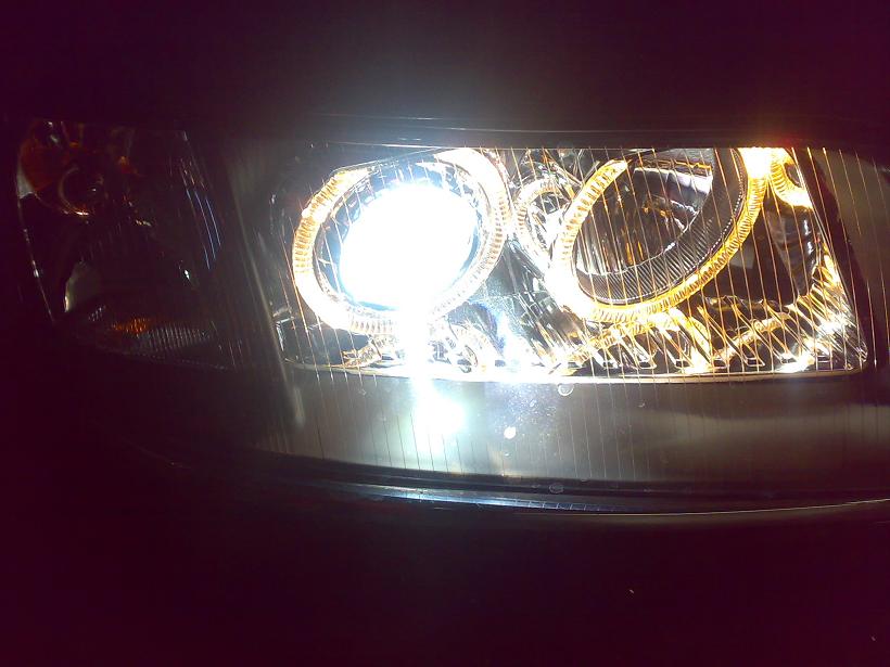

hola a todos haber si alguno sabe como hacer para que no se vean los puntos de los leds en los ojos de angel habia pensado en pintarlos con pintura cromada pero no se que tal resultado daria ya que no se si se quitara enseguida debido al calor bueno amigos os dejo hay la pregunta haber si alguno me hecha una mano saludos

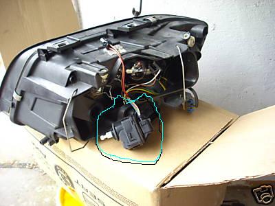

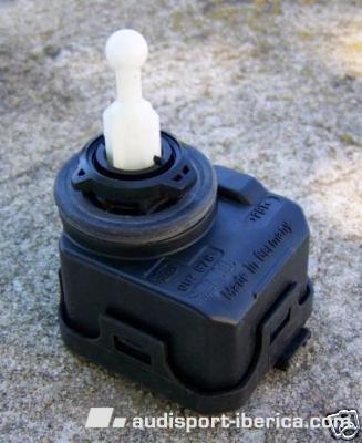

hola amigo los dos motores que he encontrado por ebay me habian dicho que son compatibles con a6 del 2002 al 2005 y yo al creer que todos los faros del a6 antes del resteylin eran iguales pues los compre aunque tampoco fue mucho el gasto ya que me han valido los dos 30e les he puesto y valen exactamente igual que los otros lo unico que llevan otra clavija mas pequeña por eso preguntaba lo de los colores para poder adaptar los cables a la otra clavija te pongo una foto de los motores para que veas como son y gracia por todo
hola amigos haber si alguno de vosotros me hechais un cable,he conseguido dos motorcillos pero son de un a6 del 2003 y valen pero la clavija es diferente luego os pongo una foto para qu lo veais y ahi va mi pregunta alguno de vosotros que tenga el modelo del 2001 en adelante me podria decir los colores que llevan la clavija al motorcillo de regulacion o mejor seria una foto y asi lo veo yo mejor os lo agradeceria mucho es para saber bien si son iguales los colores de los cables y su posicion saludos

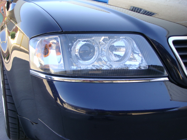

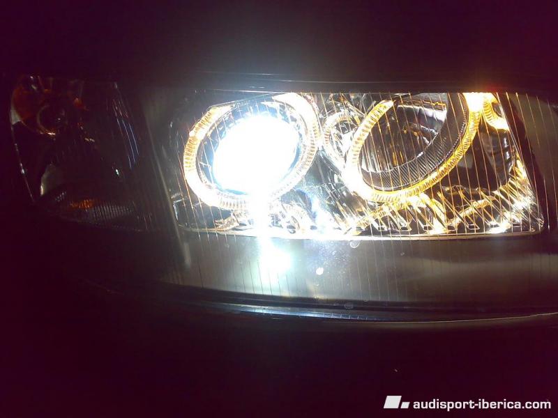

hola amigo habia que ver esos ojos de angel de noche pero creo que con un poco de pintura cromada sobre los leds ya no se notarian los puntos.Dime una cosa donde pillaste los leds y a que precio y dime si son ell modelo t5 y si tuviste que hacer algo o solo quitar unas y poner otras muchas gracias espero tu respuesta asi se ven mis ojos de angel

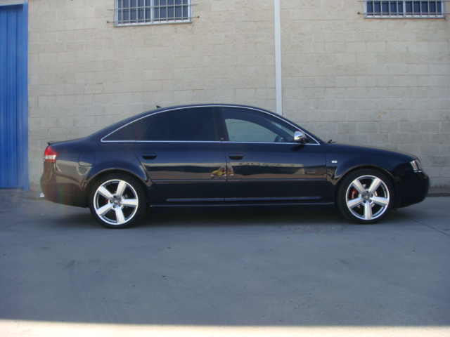

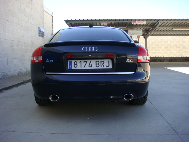

y la ultima con las taloneras que tanto me costaron encontrar y con esta acabo de momento y ya me direis

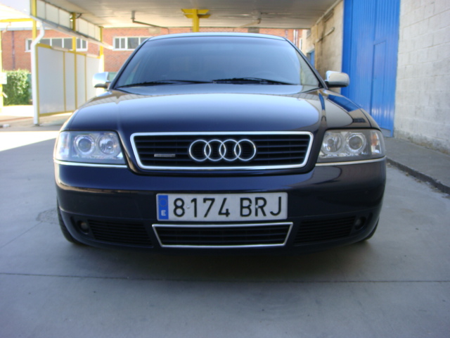

bueno pues creo que ya es hora que las ponga aqui mis fotos con casi todo lo que le he hecho a mi niño porque todavia me queda de hacer fotos del interior a la espera de un detalle que ya os pondre espero que os guste

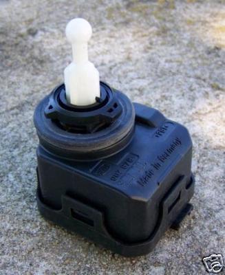

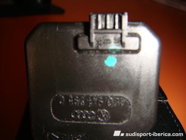

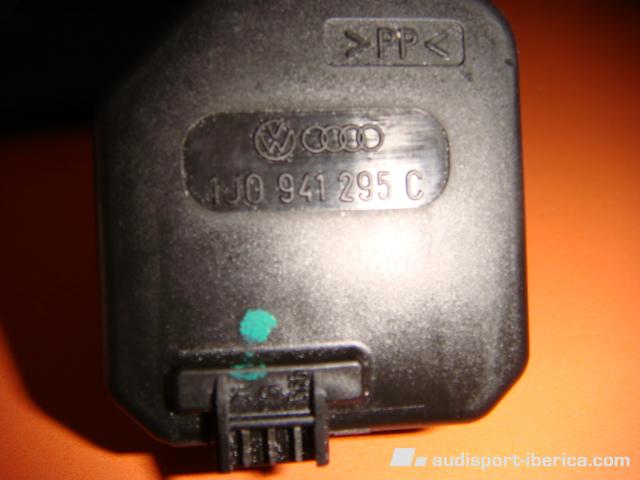

hola hace poco cambie mis faros por unos de ojos de angel y al desmontar los motores para ponerselos a los nuevos quite la tapa que lleva el motor y se me desprogramo ya que al mirar el otro que estaba bien hice lo mismo para ver si era otra cosa y tambien dejo de funcionar deciros que mis faros no son de xenon porque me habian dicho que haciendo un ajuste basico se programaban otra vez pero no me deja entrar en ese modulo con el vag com al no tener xenon y os pido ayuda haber si alguno de vosotros os a pasado y como lo habeis solucionado os pongo una foto del motor en si para que sepais de que hablo un saludo
