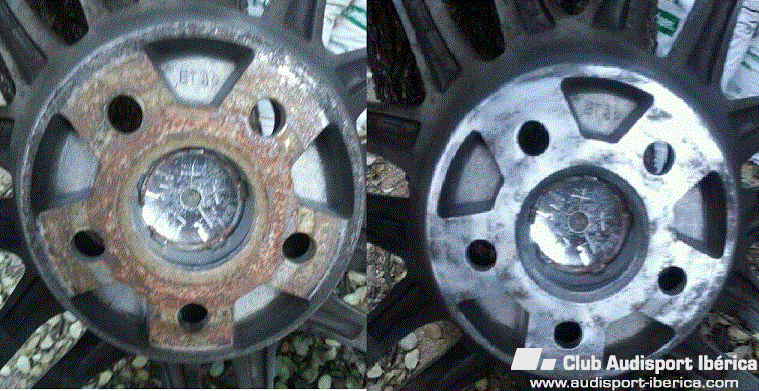

  14. ARREGLADO, por si a alguien con el mismo problema le sirve : dos tornillos de la rueda en cuestión estaban hasta arriba de óxido, un poco mellados y no apretaban, así que a la tienda de recambios a por ellos, y ya de paso limpieza a fondo del buje, la llanta y el resto de tornillos que estaban también finos de óxido. Vuelta a montar bien untados de aceite y listo. Ruido desaparecido. foto de la llanta (por dentro) y después del repasito.

  16. Problema localizado... falta ponerle solución: Se aflojan los tornillos de la llanta derecha en pocos km y 2 de ellos parecen pasados de rosca. Peligroso de narices! Que hago? Me ha dicho un conocido mecánico que le cambie el centrador de la rueda (no se qué es pero mañana por la mañana me hago con uno) y que lo de los tornillos pasados de rosca es una movida que puede suponer buje nuevo... esperemos que no. Opiniones por favor
