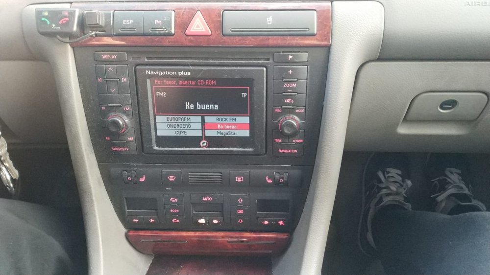

Hola, muchisimas gracias por toda la informacion. He estado buscando en Aliexpress y me han enviado ofertas, pero cuando les digo para que coche es, me dicen que no sirve. Mi coche es igual que el tuyo, tambien automatico, asi que entiendo que sera igual que el tuyo. Te pongo mi consola. Desgraciadamente no soy un manitas, tendre que llevarlo a mi taller de confianza para que me hagan la instalacion. Mirare todo los enlaces que me has enviado. Por cierto, sabes donde conseguir algunos de los mandos, veo que los tienes impecables, por ejemplo el de las luces, yo lo tengo desgastado, he ido algun desguace pero no los he encontrado. Gracias de nuevo -

	Hola, estoy buscando, pero no encuentro, un dispositivo para quitar la radio/navegador que viene en el A6 y poner una con android que tenga "de todo". Si alguno lo ha cambiado o sabe donde buscar, lo agraceceria. Un saludo.
