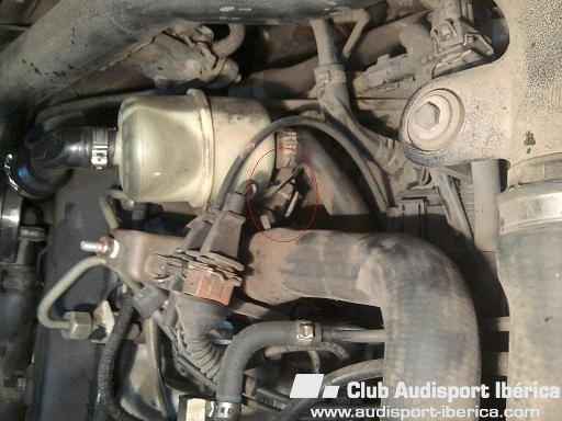

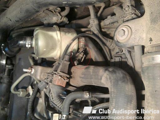

hola,perdonar por meterme en el brico,estoy intentando encontrar el sensor de temperatura del motor 110cv del 99 y no estoy seguro de donde se encuentra,ya que los bricos que he visto no son de este motor y varian algunas cosas, os pongo una foto a ver si alguno me dice si es el que yo creo, se que no se ve muy bien y la he tenido que hecar de lado,pero espero que alguno lo reconozca. un saludo y gracias de antemano. -
ok lo del vag com entendido. Sabes si hay algun brico para cambiar ese sensor de las revoluciones?
