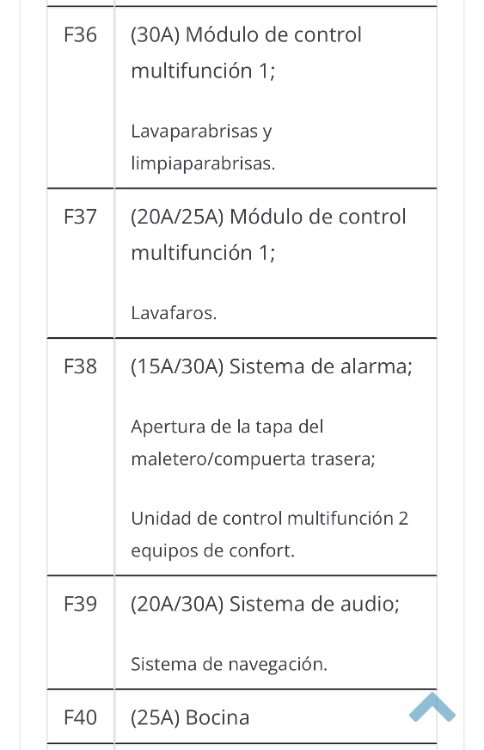

PATRY Publicado 8 de Mayo del 2007 Denunciar Publicado 8 de Mayo del 2007 necesito saber cual es el fusible del lavafaros en un audi A4 B6 tiene alguien la descripcion de cada fusible o sabeis como puedo conseguirlo porke la tapa esta en aleman lopongo aki tambien praasaber si alguien lo sabe gracias de antemano Responder

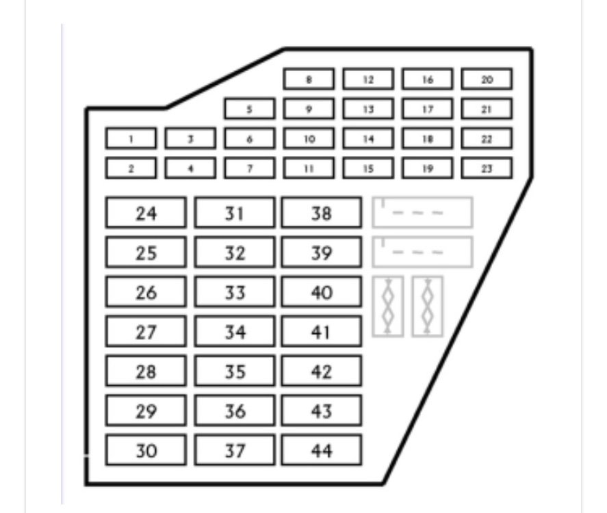

Belmo Publicado 8 de Mayo del 2007 Denunciar Publicado 8 de Mayo del 2007 Os pongo lo que dice el manual, no se si os servira Un saludo Responder
P4nxO Publicado 1 de Mayo del 2016 Denunciar Publicado 1 de Mayo del 2016 Retomo este hilo, necesitó saber cual es el fusible de las luces del interior, ya que creo que no se leer xD no los encuentro en la lista, a no ser que sean los que pone... Luces de la zona para los pies :s alguien me echa una mano?? Gracias!! Responder
Larsenica Publicado 2 de Mayo del 2016 Denunciar Publicado 2 de Mayo del 2016 Retomo este hilo, necesitó saber cual es el fusible de las luces del interior, ya que creo que no se leer xD no los encuentro en la lista, a no ser que sean los que pone... Luces de la zona para los pies :s alguien me echa una mano?? Gracias!! Ese es. Responder
P4nxO Publicado 2 de Mayo del 2016 Denunciar Publicado 2 de Mayo del 2016 En otro hilo he visto q decían el 38 y ha habido suerte jejeje Gracias!! Responder

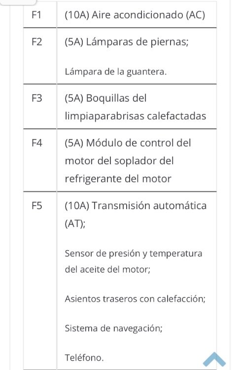

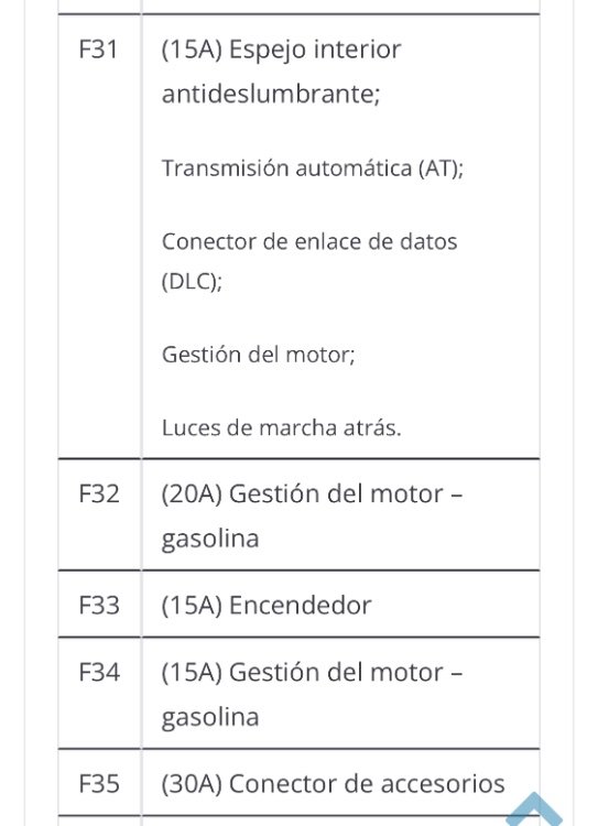

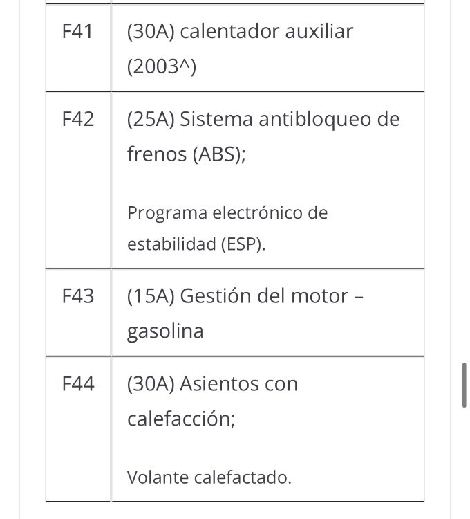

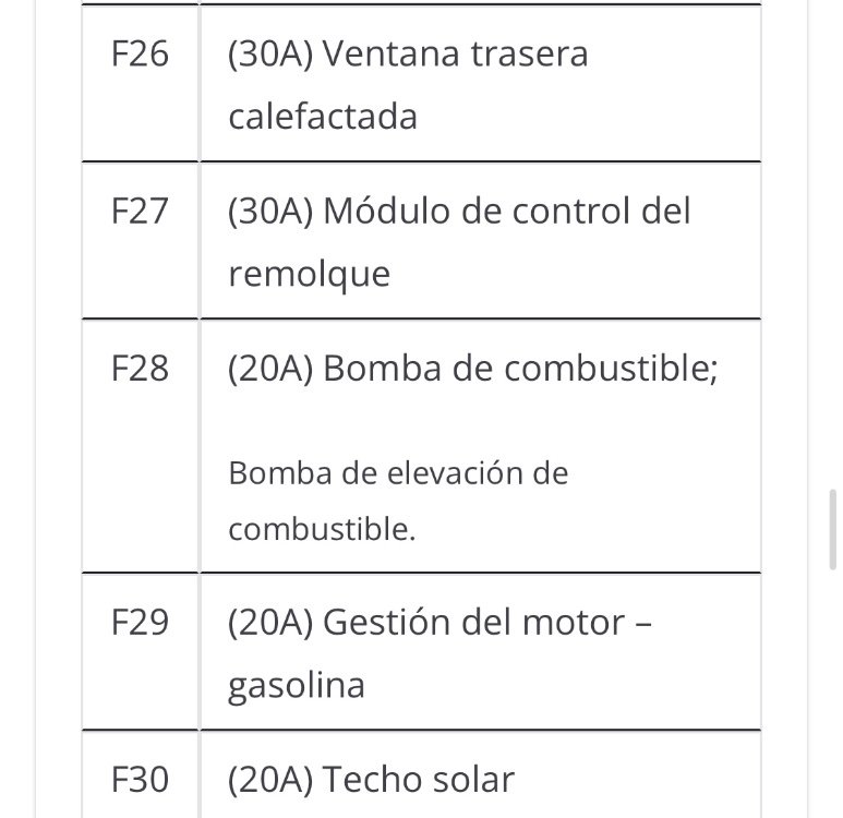

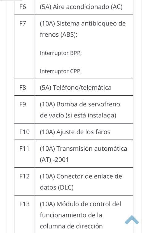

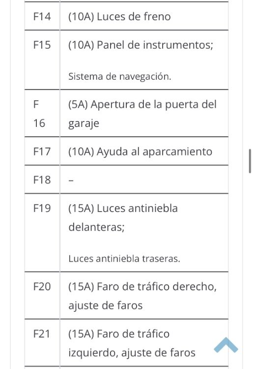

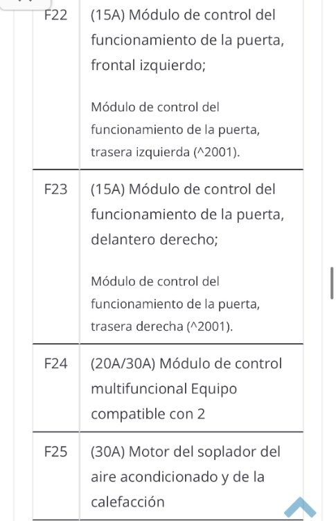

Moeo Publicado 1 de Marzo del 2025 Denunciar Publicado 1 de Marzo del 2025 Hola buenas, soy electromecánico y yo para los diagramas de fusibles siempre uso esta herramienta sirve para cualquier coche y esta en español os adjunto el enlace es una web escogéis el año de vuestro coche y listo le vas dando click a cada fusible y sale para q sirve o esta la tabla debajo si quieres verlos todos (https://www.opinautos.com/es/audi/a4/info/fusibles) Responder
