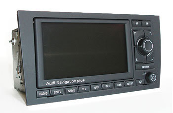

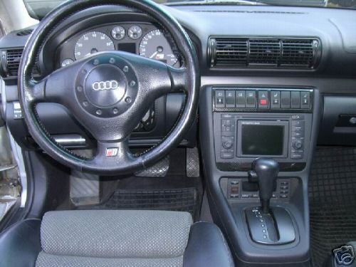

Bueno ya voy despejando dudas, segun e leido en la pagina oficial de rns-e ,este seria el navegador para mi b5 con refencia:
4b0 035 092 P y el mueble el 8D0 858 005 Q .Tambien tengo localizado el emulador can-bus ya que el mio no posee, lo que mas dudas me produce es las piezas que hacen falta para poner ahora el clima donde va el actualmente el cenicero

No existe ninguna página oficial, y no hay ningún RNS-E para el A4-B5 de la foto. Se puede hacer una adaptación de un RNS-E de A6-C5, pero no coincide el color con el salpicadero y la integración, aunque puede quedar bien, no es como de serie. El navi para el B5 es el RNS-D.
No obstante hay foreros con un B5 y RNS-E montado y si no eres muy sibarita, queda bastante bien. El emulador CAN dependerá de la versión del B5, los últimos sí llevaban CAN, el tuyo siendo del 98 me temo que te toca ponerlo.
