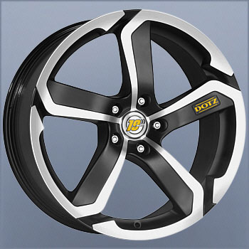

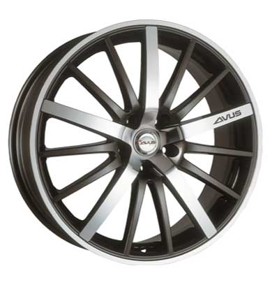

Pues eso, que no tengo mucha idea del tema de las llantas y estoy pensando en cambiar las mias de 17 del ambittion de 9radios por alguna de estas:
Llanta replica Audi A5 8.0 x 18
Llanta Avus ACM01 7.5 x 18 grafito
Llanta Dotz Hanzo 8.5 x 18
Gracias!!

hola clotefuenla, a mi personalmente me gustan las 1º y las 3º, las segundas no me van mucho, pero vamos es cuestion de gustos claro... :thumbsup:
para saber si te valen, aparte de la tornilleria que tiene que ser 5x112, te tienes que fijar en el ancho que eso de 8j, 8,5j o 7,5j y lo mas importante el ET (desplazamiento horizontal) es decir lo que sobresale la llanta desde el eje, a menor et mas hacia fuera quedan.
explicado esto, tienes que jugar con el ancho y el et para que te ajusten bien, es decir, para que no te toquen con los frenos en caso de un et muy grande (muy metidas) o para que no te roce con la chapa por fuera (llantas anchas (8,5j o 9j) y con et muy bajo (35 por ejemp), lo ideal segun mi pto de vista claro es 8j con et 45 (quedan muy bien esteticamente y no rozan en ningun lado)
ejmp:
el a3 ambition lleva de serie llanta 7,5j con et 56 por lo que quedan bastante metidas como podras observar en cualquier a3 pero no roza ni por dentro ni por fuera.
si le pones unas 8,5j con et35 el coche quedara gordisimo pero te rozara constantemente en la chapa cuando cojas badenes o baches...
yo llevo las rs6 de un a4 b7 y son 8j con et 43 (creo) y me roza de vez en cuando, pero creo que es por la goma que es 235 en vez de 225 :drooling:
lo dicho mirate bien los et´s y los anchos antes de comprar nada...porsi acaso...

Ya veo que no es que no tenga mucha idea, lo que he visto es que no tengo ni p*** idea jajajajajajja Aunque bueno, ya con lo que has puesto me queda mucho mas claro y al menos se que puntos tengo que tener en cuenta.
La verdad es que la que mas me gusta de todas es la del A5, creo que puede quedar muy bien en nuestro A3 8p.
Seguiré mirando y ya vere si la pongo, eso espero... pero estoy haciendo otros cambios y queria saber esto tambien, porque si puedo, será el siguiente :thumbsup:
Gracias por las aclaraciones.

Ami personalmente me gustan las 2º pero para un coche oscuro mejor en silver entera quedaran mas bonitas.
