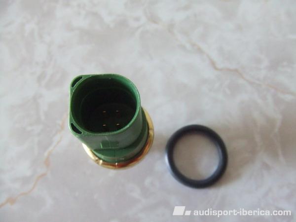

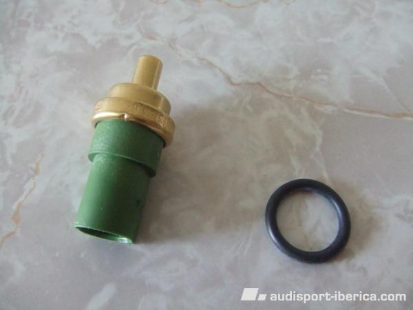

Primero decir q no es un BRICO tal cual, puesto que brico ya tenemos el de Juanako que lo explica perfectamente
y es con el q tras su lectura me he adentrado a cambiar el mio

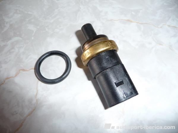

primero fotos del sensor nuevo( de color verde) y la junta torica

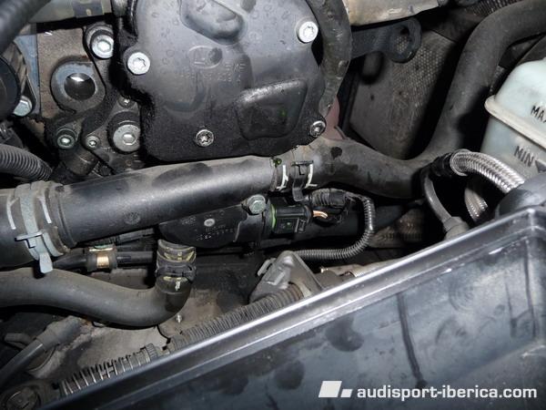

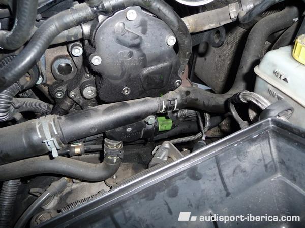

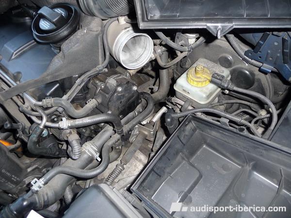

primero decir q mi motor es un TDI 130cv ASZ
lo digo por la colocacion a la hor ade montaje puede variar dependiendo el motor
en mi caso esta a la derecha del motor
para trabajar mejor he quitado la tapa del filtro del aire y el codo
decir q en mi caso los mamones de audi tenian puesta la pestaña para sacar el conector para dentro cosa molesta bastante para sacarla , esto puesto es pieza cilindrica no volver a a suceder ya la dejaremos puesta para alante

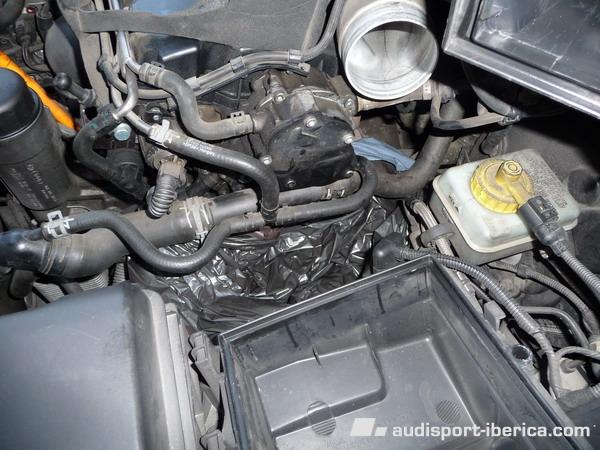

decir que en el motor 1.6 por lo menos al quitar el sensor cae liquido refrigerante pero casi nada, esnseguida para, asi que no hace falta reponer refrigerante, en el 1.9 tambien o has tenido que reponer liquido?
en el 1.9 sale un buen charquito pero con la botella al lado no hay problema

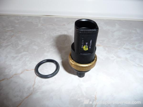

Entonces cámbialo, pero me extrañaba que el sensor estuviese tan tan negro, el mío no estaba ni la mitad, por eso te comentaba lo del líquido refrigerante, que igual hubiera perdido sus propiedades anticorrosivas.
Un Saludo
Ciertamente cuando yo lo cambie tampoco estaba asi de negro, seguia siendo dorado aunque un poco mas apagado logicamente, pero ni de lejos asi.

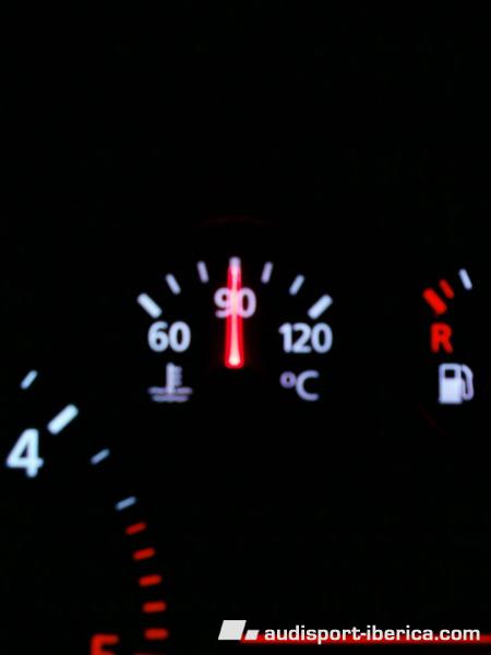

tras un pequeño trayecto al concesionario a comprar el liquido refrigerante G12 plus que pondre tras la semana santa

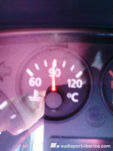

he podio comprobar como iba el coche
al comienzo la aguja de la temperatura a subido normalmente hasta quedarse un rato a unos 88 sin llegar a 90º pero a ras, luego a llegado a 90º y ya ha permanecido ahi todo el trayecto
asi q parece ser q mi problema era dicho sensor
una cosa he notado q ya no se si es normal q ante sno me pasaba es q ahora si apago el coche un segundo tipo bajarte a buscar una cosa y volverlo a encender el coche sigue la aguja nada mas arrancarlo en 90 o a ras
creo recordar q antes aunq prase poco tiempo cuando volvia a encender la aguja como mucho andaba por 75
q opinais??
y en cuanto pueda a la m**** el anticongelante verde me echaron y a poner el moradito
PRIMERA FOTO:el rato ha estado la aguja a ras de 90º sin llegar
SEGUNDA FOTO: la aguja ya estabilizada a 90º
Por lo que comentas de parar el coche y que la aguja bajara a 75 es muy relativo jeje a menos que donde vives haga mucho pero que mucho frío y tuvieras el capó abierto... jejej o eso o el sensor :flwrs:
