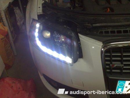

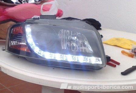

buenas noches a todos que tal....pues a ver por donde puedo empezar,
por si alguno quiere hacer el cambio de leds hay un post en el foro de los a4 donde guia para hacer el cambio....(meter en horno y todo el rollo posterior) pero a mi me han pasado unas cuantas cosillas a posteriori. por ejempo una vez abierto el faro el cableado de los leds llevan unas resistencias las cuales me las he cargado porque me quitaba intensidad a los leds por lo siguiente:
PRIMERO PROBABA A LOS LEDS MONTADOS EN PARALELO --- TODO OK.
LUEGO LEDS+CABLE CON PRIMERA RESISTENCIA ---- ME PERDIA INTENSIDAD O COMO SEA ESO. (CABLE CAPAO Y RESISTENCIA FUERA Y LEDS FUNCIONANDO OK)
POR ULTIMO, LEDS EN PARALELO+PRIMER CABLE +CONECTO CON SEGUNDA RESISTENCIA Y ME PASABA LO DEL CASO ANTERIOR, ASI QUE RESISTENCIA FUERA Y TODO OK
LUEGO A TRAVES DEL CONECTOR MACHO HEMBRA DEL COCHE PROBE Y FUNCIONO.
LOS CORTES DE LOS CABLES PARA QUITAR LAS RESISTENCIAS LOS HE SOLUCIONADO CON REGLETAS .no se,,,,me la he jugado.
LO QUE SIGO SIN SABER COMO LECHES Y DONDE VA ES EL MOTOR DE NIVELACION DE LOS FAROS.....PORQUE TIOS, YO NO VEO NINGUNO NI SITIO DONDE SE ACOPLA EL DE CASA.
EN CUANTO A LAS FOTOS QUE ME PEDISTEIS, AQUI OS SUBO 3 RECIEN HECHAS PORQUE DESDE EL DOMINGO NO PUDE COGER ESTO HASTA HOY.
TENGO QUE CAMBIAR 2 LEDS DE CADA FARO YA LOS TENIA PERO SON DE COLOR DISTINTO (UNOS SON BLANCOS+TONO AZULADO Y LOS QUE TENGO QUE CAMBIAR SON AMARILLITOS
BUENO, TENGO MAS COSAS QUE CONTAROS A VER SI ALGUIEN ME ECHA ALGUN CABLECILLO (COMO POR EJEMPLO QUE CUANDO LE DOY AL CONTACTO, LOS LEDS DE LA FOTO QUE ESTAN ENCIMA DEL PARAGOLPES, ME PARPADEAN TRES VECES) :cfsd1: A SABER SI ESTO LES JODE.
pd: perdon por las mayusculas a todo el mundo pero esque voy de silicona negra hasta en las orejas.
SALUDOS!!!! y que alguien me diga algo del dichoso motorcitoooooooo :laugh:

Mochi, la aclaración que necesitas es que en el primer punto, activando el bit 3 activas las luces escandinavas de día, y esas encienden las de posición trasera, así que en vez de activar el bit 3, hemos de activar el bit 4 que son las luces americanas de día, que solo encienden las frontales.
Quedaría así...
MODULE 9-CODING-LONGCODING HELPER:
1º. BYTE 0....Active la casilla o bite 4 = Luz diurna americana. (esta hace que en mi caso se enciendan luz de posicion y cruce).
2º BYTE 17.... Active la casilla o bite 4 = Daytime running lights via foglights. esto hace que se apaguen las luces de cruce y funcionen como luz diurna las antinieblas manteniendome las de posicion (leds).
3º BYTE 20....Front fog light dimming. Aqui no creo que no he activado ninguna casilla pero si sale modifique una operacion donde dice DEC. en mi caso salia 92 (numero que se puede modificar) x 1 = 92. pues bien cambie el 92 por 0 y la operacion al darle a intro me cambio el resultado final a 0 y se me apagaron los antinieblas.
4º ACEPTAR TODO...QUITAR CONTACTO, CABLE...ETC Y PROBAR.

lost, el tema de que los LEDs te parpadeen 3 veces al poner el contacto es porque al no ser halógenas normales y corrientes, se excitan con cualquier voltaje que pase por ellos, es decir si les llega menos voltaje se encederán igual pero a menos intensidad.
Tus LEDs parpadean por el voltaje residual que circula por el circuito por el check de luces que hace el coche para avisarte si tienes alguna bombilla fundida. Al ser LEDs aunque el voltaje sea marginal se excitarán y se encenderán, con eso no puedes hacer nada.
