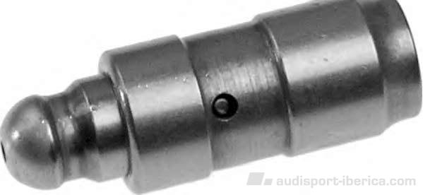

tengo un A6 2.5 TDI V6 año 2000 motor AKN....hasta ahí bien......
el tema es que le suenan algo los "taques" (260.000 km o alguno mas seguramente...)
y queria saber que tipo de piezas tendría que cambiar para solucionar el tema...no se si además de taques tendria que sustituir mas piezas..seguramente que si...
no se si valvulas etc..
si alguien me puede decir todas las piezas implicadas en el proceso se lo agradeceria....si además me poneis referencias ya es de nota...

Ahí tienes el esquema y las referencias de la distribución de tu coche:
juego_distribucion.pdf
Si tienes la certeza de que son los taqués yo creo que no tienes que cambiar nada más.Evidentemente tienes que sustituir las juntas de las tapas de balancines y los retenes de los árboles.
Evidentemente, ya que está desmontado cuantas más piezas cambies, mejor. Cambiar válvulas significa levantar las culatas. Tú mismo...

gracias yerar... :cfsd1:
la pieza en si (taqué ) que es el nº 17????
hombre ...la idea es de si lo hago...desmontar lo menos posible....y dentro de lo que desmonte cambiar las piezas que pueda...
no se si me explico....
el tema es que me suena como un tatatatatatatatatatatatatatatat que se oye de trasfondo una vez esta arrancado....
cuando calienta se oye bastante menos...

Hola!!
Perdona por no responder antes.
El taqué aquí es el número 14 (elemento de compensación hidraúlico).
Saludos :cfsd1:
