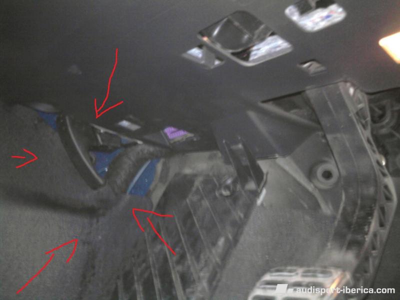

Viniendo de ir a buscar a mi novia, me he parado a lavar el coche porque daba asco la verdad, lo he lavado con las pistola de agua a presion.
Lo lavo como siempre, y cuando llego a mi garaje (al cabo de 2 minutos de haberlo lavado) he visto que habia agua dentro del coche, chorreaba por donde se abre el capo. y me fijo y al otro ldo del copiloto, mas o menos por el mismo sitio tambien habia agua chorreando.
Ahora luego subo unas fotos del sitio exacto y me decis si es normal q se vea la chapa del coche ahi.
El caso es que nunca me habia pasado esto, y lo unico que se me ocurre es que sea a causa del cambio a 2din que me hicieron, esque si no no veo otra explicacion.

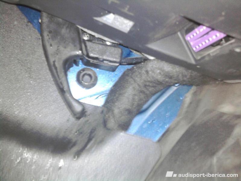

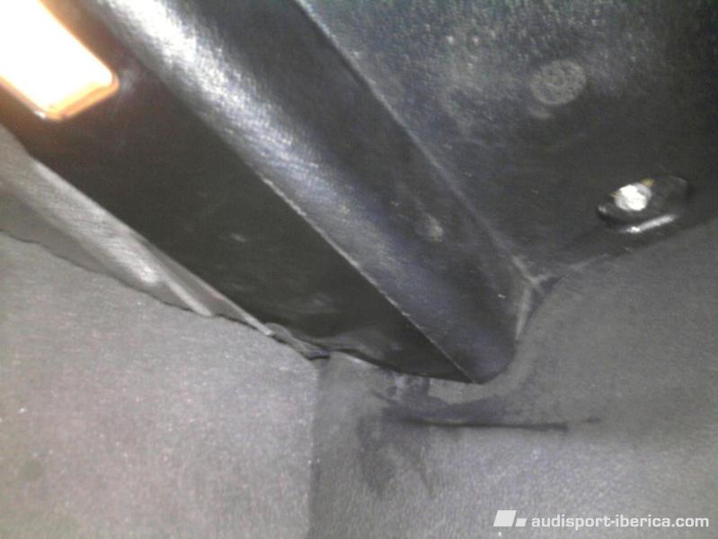

El caso es que me sigue entrando agua por los pies del conductor y del copiloto, justo por el lado izquierdo del piloto (por donde se conecta el vag-com) y a la inversa en el lado del copiloto.
La cosa esta en que no veo donde estan los vierteaguas que me comentasteis, como no me habia llovido desde que me paso pase del tema, pero el otro dia en Galicia que llovio, a al mañana siguiente habia MUCHA agua dentro, un pequeño charco en el lado del piloto.
Hay que quitar alguna pieza para poder ver los vierteaguas o que?
A lo de que si me habian cambiado la luneta delantera, pues si me la cambiaron, no sé si el año pasado o el anterior. Es que como sea la luneta delantera es un follon, creo xD.
Saludos.
